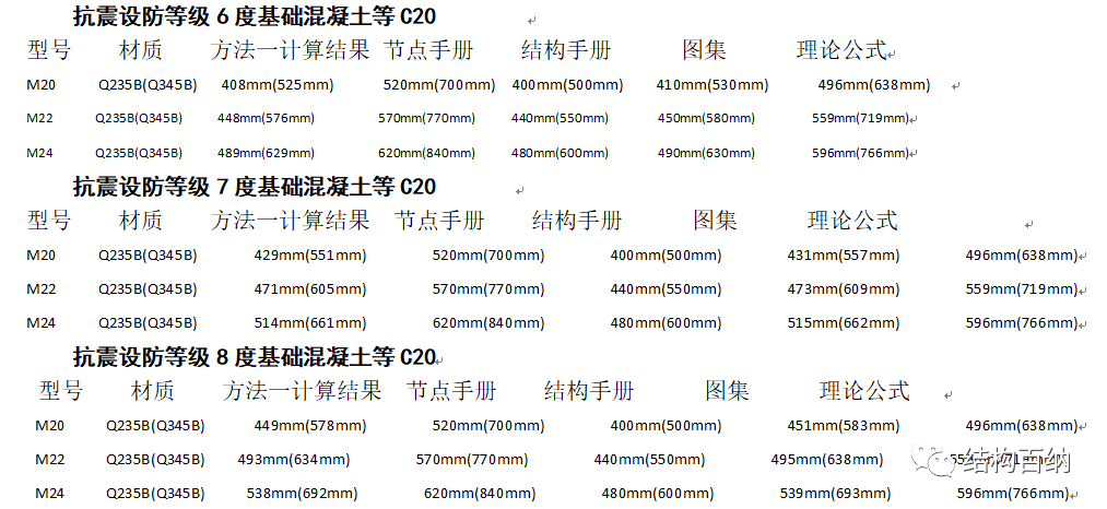

计算方法二:
根据二力平衡原理得出
理论公式:fy·Ae=2πr·la·ft
根据上述计算方法可得出下表:
分析上表中的数据可以得出:
《地脚螺栓(锚栓)通用图》HG/T21545-2006中的锚栓锚固长度和计算过的结果几乎完全一致。
《钢结构节点设计手册》(第二版)中给出的锚固长度比计算结果偏大约10%~20%。
《钢结构设计手册上册》(第三版)中给出的锚固长度比计算结果偏小约2%~10%
理论公式得出得值比较以上3本手册与图集的锚固长度还是比较偏于安全的。
总结
当我们在设计锚栓的锚固长度时,可以直接套用《地脚螺栓(锚栓)通用图》HG/T21545-2006中给出的锚固长度。因此我们可以根据工程实际的抗震设防烈度适当增减锚栓的锚固长度。
