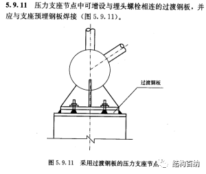

网架支座过渡板
条文说明 5.9.11 在实际工程中要求将支座节点底板上的锚孔精确对准已埋入支承柱内的锚栓,对土建施工精度要求较高,因此对传递压力为主的网架压力支座节点中也可以在支座底板与支承面顶板间增设过渡钢板。过渡钢板上设埋头螺栓与支座底板相连,过渡钢板可通过侧焊缝与支承面顶板相连,这种构造支座底板传力虽较间接,但可简化施工。当支座底板面积较大时可在过渡钢板上开设椭圆形孔,以槽焊与支承面顶板相连,以确保钢板间的紧密接触。
JGJ7-2010《空间网格结构技术规程》
10.支座的过渡板的用途
现在很多工程用了橡胶支座还用过渡板是多余的。所谓过渡板仅是为了卡螺栓、使螺栓受剪来承受水平力,因为螺栓预埋伸出位置不准,但加了过渡板实际上螺栓已经受弯,承受水平力是非常有限的,如果不靠螺栓受剪的支座根本不需要过渡板。
钢结构设计误区与释义百问百答
网友:由于预埋螺栓定位可能不准,因此在混凝土柱顶采用预埋一个大些的钢板。网架支座所需的螺栓先焊接在过渡板上,再将过渡板和混凝土柱顶的预埋钢板焊接。因此过渡板就是起固定螺栓群的作用,是螺栓与混凝土柱顶预埋版的过度。换句话说,要是螺栓一个一个焊在混凝土柱顶的预埋板上,就用不着过渡板了。
