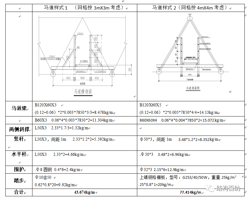

网架、钢结构工程由于跨度大,高度高,经常会设计马道。马道有几种作用
第一,马道是专给工人检修用的,钢网架的后期维护等。
第二,吊音响,灯具之类,或者一些工程线路。
第三,另外还有一种既做检修通道,又吊音响,灯具之类的。在设计时考虑的荷载不同,而且差别还比较大。
用钢量:初设阶段可按照80kg/m估算用钢量
布置原则:建筑专业根据路局要求,设置灯的位置均要设置马道。电气专业反馈不要求检修马道兼顾所有的灯具,现场灯具检修采用升降车。
网架中马道荷载施加为:
1、恒载:保守考虑1kN/m线荷载输入下弦杆上
2、活载:即检修荷载。一般马道宽度800mm,若按照2kN/m2考虑活荷载,则为1.6kN/m过于保守。可按照检修荷载每米1个1kN集中荷载考虑,也是1kN/m线荷载输入下弦杆上。
