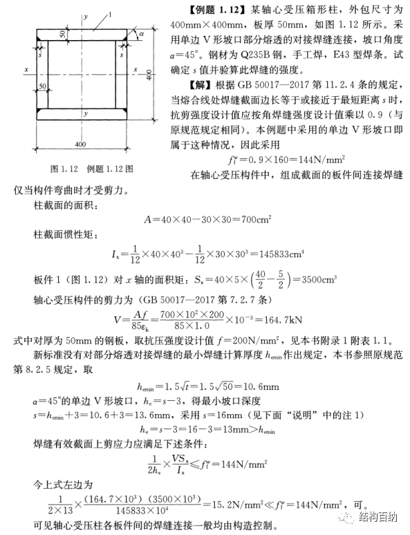

箱型柱部分焊透对接焊缝计算
发布于:2023-01-20 11:27:20 来自:建筑结构/钢结构工程 [复制转发]
【说明】1.新标准对部分熔透对接焊缝的最小s值规定巳如上述(与原规范相同),但有的资料认为焊接箱形柱上宜采用 s=(1/3-1/2)t, 本例题中用 s=16mm 接近于t/3。
2.本例题中的箱形柱若为压弯构件,计算焊缝强度的剪力V应取构件中的最大实际剪力和按算得者中的较大值(新标准第8.2.7条,与原规范规定相同)。
来源:钢结构设计-方法与例题(第二版)
来源:结构百川
知识点:箱型柱部分焊透对接焊缝计算
