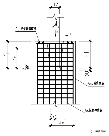

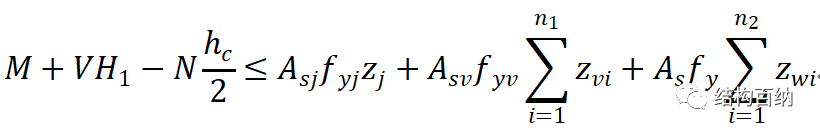

插入式柱脚杯壁、杯顶内配筋应按下式验算
式中:
M、N、V-基础顶面处柱的弯矩、轴力、剪力的设计值;
hc-柱截面长边尺寸;
 Asj、Asv、AS-杯壁顶层钢筋网、横向箍筋、纵向钢筋截面面积
 fyj、fyv、fy-杯壁顶层钢筋网、横向箍筋、纵向构造筋的设计强度
 zj、zvi、zwi-杯壁顶层钢筋网、横向箍筋、纵向钢筋到取距点距离
知识点:插入式柱脚杯壁、杯顶钢筋计算
