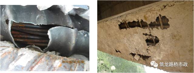

4)波纹管外露、灌浆不密实;
T梁波纹管外露、灌浆不密实;
(1)波纹管外露、灌浆不密实属于较大的质量缺陷,宜进行专项检测评估、专项设计、专项施工、专项验收;
(2)波纹管外露,采用聚合物砂浆或聚合物混凝土修补,保证修补的质量满足要求;
(3)灌浆不密实,需进行灌浆,灌浆后的检测难度较大。

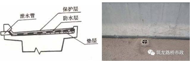

3.3.7 桥面系
(1)横坡、纵坡不满足设计要求、不顺适;
(2)泄水管顶面高于铺装层、高于防水层
桥面横坡、纵坡、泄水管不满足要求
1)横坡、纵坡不满足要求导致桥面排水不畅,可适当增加排水管来解决排水的问题;
2)泄水管高度问题也会直接影响桥面排水,需采取降低管口高度的措施,加以解决。

某二级公路桥梁交工验收质量检测中发现桥梁工程存在较多施工质量缺陷,导致该项目建成2年多没能通过交工验收,施工单位一直在进行处治,缺陷整治费用高,相关参加单位存在安全风险。
桥梁工程主要质量缺陷问题如下:
(1)少数预应力混凝土T梁或空心板存在竖向或斜向裂缝。
(2)少数桥梁存在负弯矩钢筋未张拉或未布束现象。
(3) 少数桥墩未按原设计设置垫石、支座,与原设计不符。
(5)部分桥梁部分支座存在轻微脱空以及剪切变形或偏压破坏现象。
(6)部分T梁局部位置空洞露筋、波纹管外露。
(7)部分混凝土表面存在漏浆、麻面或蜂窝以及表面破损,离析现象;局部位置存在空洞、露筋现象;部分横隔板现浇部分现浇混凝土质量较差,空洞露筋。
(8)少数墩柱冲刷严重,桩头外露。
