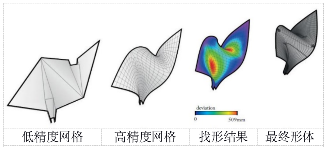

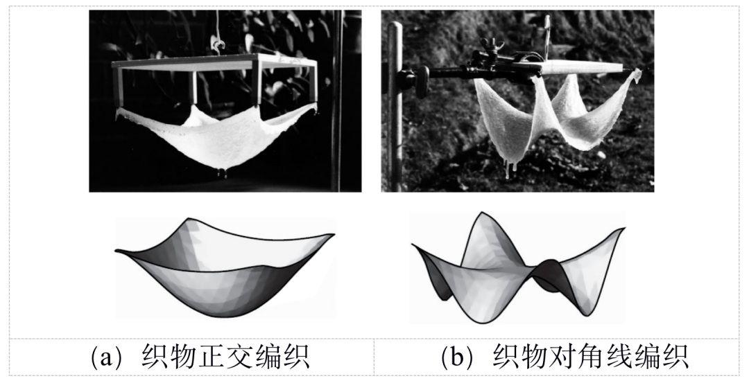

为找到理想的结构形态,工程师很早就开始尝试利用绳索只能受拉的特性,在绳索上施加特定的荷载,绳索自动变形使绳索处于纯受拉状态。结构工程师将上述原理推广到二维材料进行空间结构找形,开发出悬吊法找形理论(图1)。从1950年开始工程师在结构找形方面做了很多创新尝试,创造性地利用肥皂泡沫张拉时,各个位置的张拉应力是常量的特点,根据肥皂泡沫找形找到应力分布均匀的结构。
图1 二维材料不同编制方向的悬吊法找形结果[1]

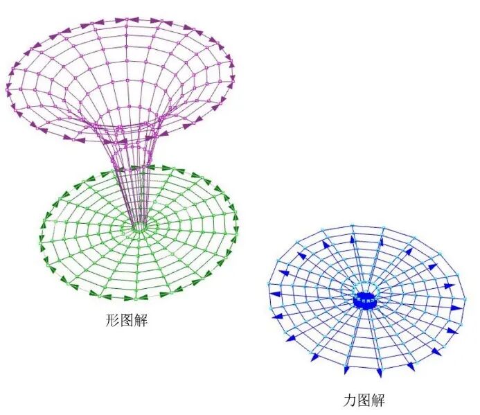

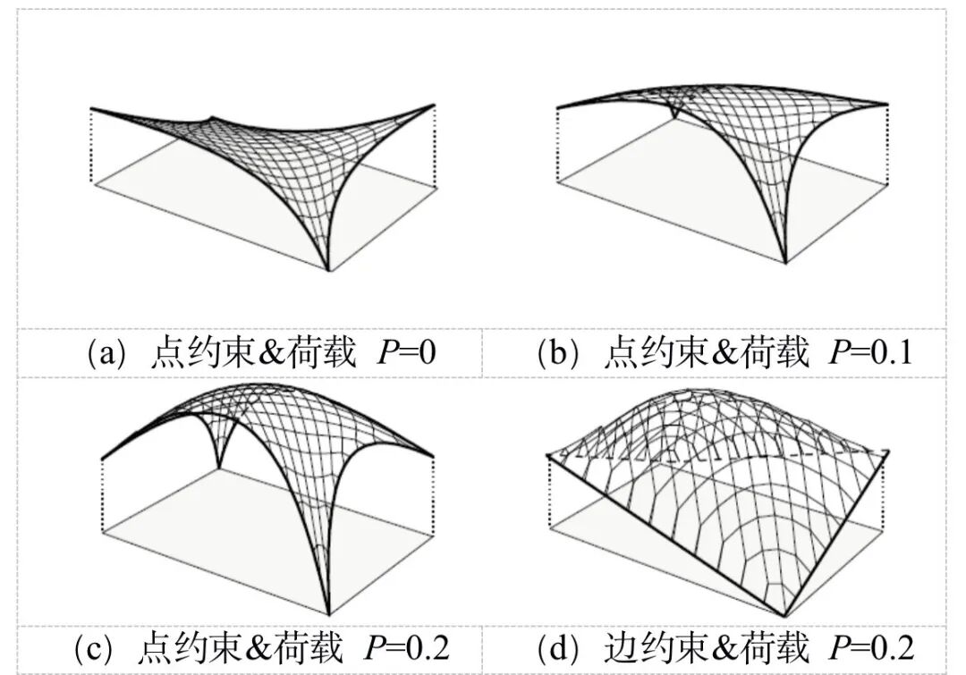

力密度法是基于最小曲面理论,通过拉索单元模拟均匀应力的方法,在特定的荷载施加模式中,模拟拉索达到平衡状态下的变形来找到结构效率高的形状(图2)。
图2 不同边界条件的力密度分析法找形结果 [1]

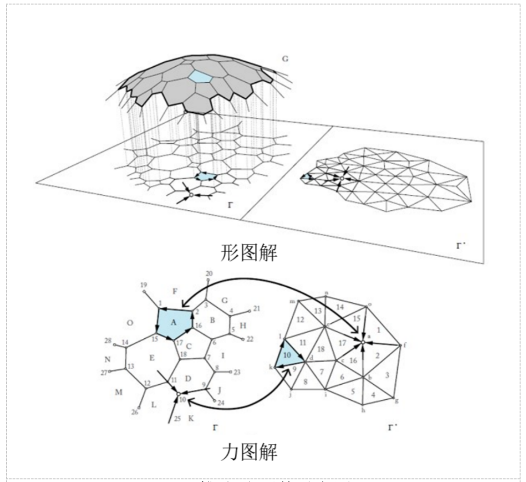

Philippe Block [3] 在基于力密度法的基础上提出了推力线网络分析法(Thrust Network Analysis,简称TNA)。TNA是利用形图解和力图解的交互作用找到结构在水平投影面上的平衡状态,然后通过施加垂直荷载使其达到平衡状态,呈现出三维推力网格。水平面上的形图解与力图解在过程中始终保持交互,而三维结构与二维形图解始终保持投影关系(图3)。设计师可以通过调整形态图解来改变结构的边界条件,或者通过调整应力图解来改变内力分布,在初始平衡的基础上进行互动找形。
1.3
推力线网络分级法
图3 推力线网络分析法[1]

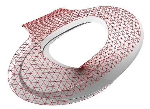

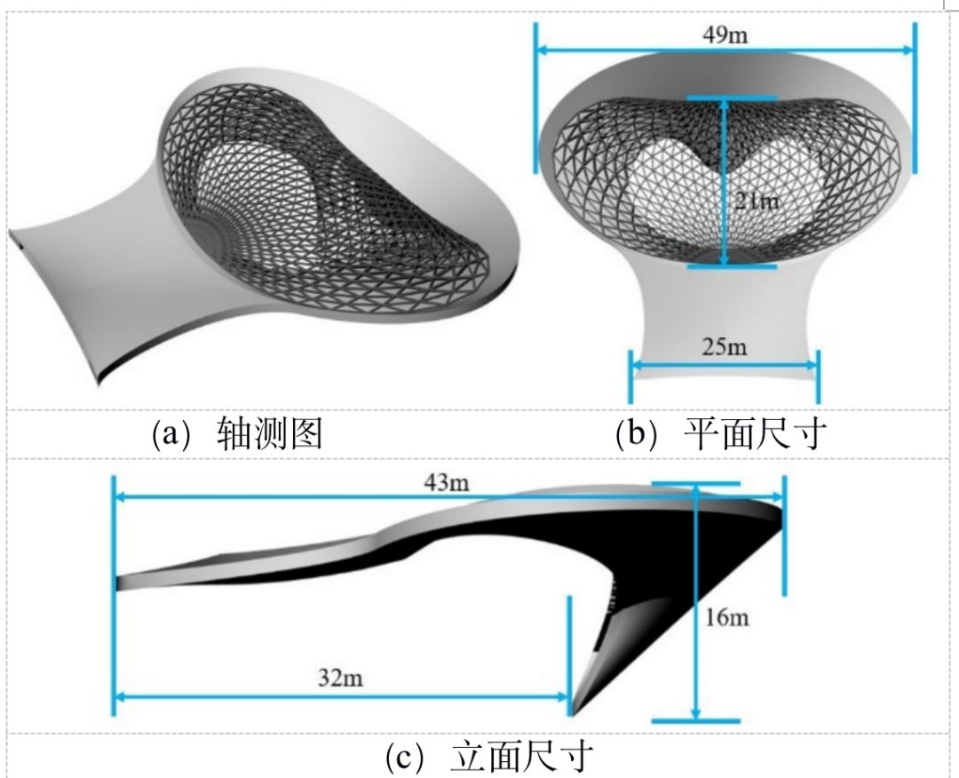

项目为位于珠海市某酒店的入口雨棚。在项目概念设计阶段,入口设有雨棚为一模拟海螺造型的流线型建筑。雨棚高度约16m,长度43m,最大宽度49m,中部通道部分净跨约32m。中间设有采光顶天窗,造型接近椭圆,短跨半径约21m。结构拟采用混凝土薄壳作为主体受力构件,中间为单层网壳钢结构天窗(图5)。
图5 酒店入口雨棚示意图
对薄壳结构,高效的结构形式是使结构以面内受力为主,即拉压力以及面内剪力,这样薄壳采用较薄的截面便可支撑起整个造型结构。若结构以面外受力为主,即弯矩和面外剪力,那么必然会使得结构截面较大,同时自重也会相应增加,最后会导致结构尺寸过于庞大,形成不了高效的传力路径,同时也达不到轻盈的效果。因此在本项目中,为了实现建筑师的造型效果,引入了结构找形分析。
2.2
项目找形分析
结构找形分析主要基于参数化设计平台进行,即Rhinoceros(简称Rhino)+Grasshopper(简称GH)来实现的[4]。通过GH进行参数化建模,同时借用GH_Python插件,使用Python编程语言在GH平台开发出力密度法的算法工具对此项目进行找形分析(图6)。
具体找形过程如下:1)确定结构边界以及支座位置;2)划分结构单元网格,通过网格线建立三维模型;3)赋予网格线对应的力密度值以及在网格线节点上施加荷载;4)利用算法工具进行找形分析,并通过赋予不同的力密度值,对体型进行调整。
图6 参数化找形建模
通过进行不同的调整,寻找结构上比较高效、同时造型上又比较符合建筑师设计概念的形状。主要的调整参数为造型边缘网格线的力密度值。不同于一般的力密度法,网格线的力密度值均为同一数值。而对于本项目的造型,边缘网格线的力密度值需与内部网格线数值不一样,同时需要为负值,才能形成对应的体型,否则常规的力密度找形分析得到的形体将会与建筑师的设计截然不同。
2.3
找形结构分析
对通过GH所建立的模型进行找形分析,经过分析计算得出优化后的体型,依据此体型建立网格单元,并导入SAP2000中进行对比。

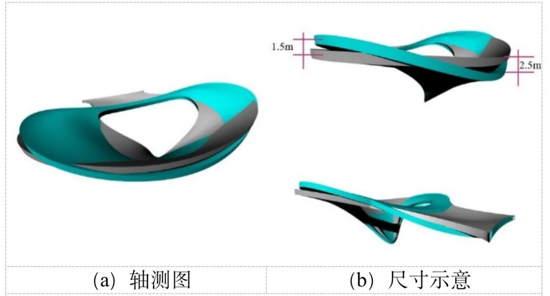

图7 找形方案一示意图

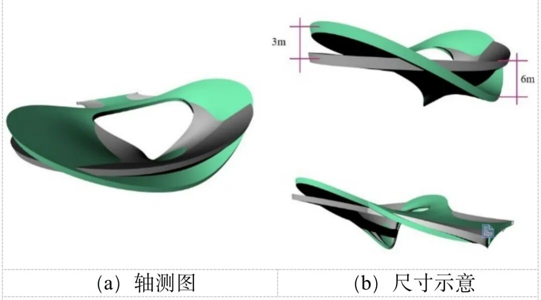

图8 找形方案二示意图
方案二更接近找形分析的结果,在受力分析上,结构更多是通过面内受力(压力为主)传递荷载至支座。而方案一比较接近原模型,在受力行为上,面内受力的比例下降,面外受力(弯矩)比例增加。对于薄壳结构,面内受力才是最高效的受力行为。从结构角度,方案二在找形分析中更加合理。利用找形分析得到了两个体型调整建议方案(图7,8),并通过结构对比分析提供各项结构数据,以供建筑师及业主对调整的体型进行评估确立方案。方案一在两翼部分比原方案抬高了约1.5m,中间端部下降约2.5m,较为接近原建筑方案的效果,而方案二与原方案差异较大,两翼部分抬高了3m,中间端部下降了6m,但是体型更加接近通过找形分析得到的体型。
图9 结构应力及位移对比分析结果
同时,在自重下原方案最大的竖向位移(图9(b))约为180mm,通过找形分析得到的方案一最大位移约减少至140mm,而方案二已经约减少至110mm。结构对比分析结果中(图9),应力云图中深色区域为应力较大的位置,可以看到:找形==方案一中应力较大的区域较原方案有一定的减少;而方案二应力较大的深色范围大幅改善。通过模型对比结果,根据受力行为分析,原方案中网壳的面外受力行为通过找形分析已经在方案一和二中有所改善。
通过结构对比分析,再次验证了找形分析技术在调整造型、改善结构受力行为上的正确性以及优势。

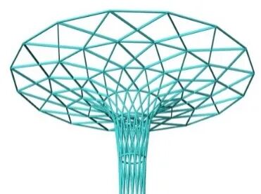

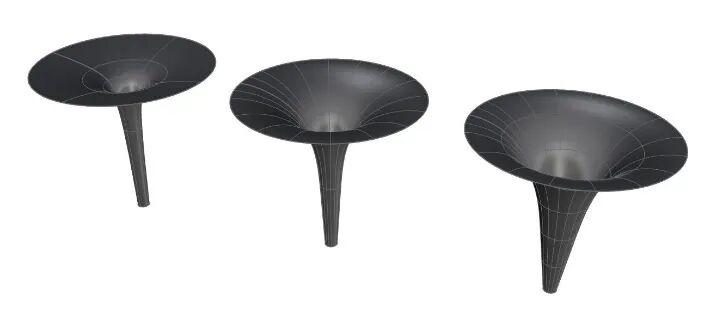

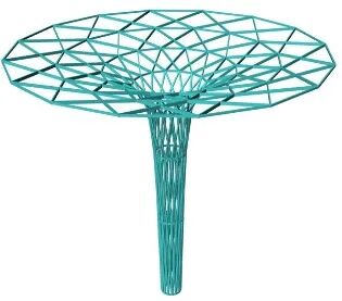

项目为位于佛山某乐园一造型钢网架。钢网架为类似展开花瓣的流线型建筑。钢网架高度约32m,直径32m,支座宽度仅2m,网架覆盖轻质膜作为幕墙单元。结构拟采用钢结构单层网壳作为主体受力结构形式(图10)。
图10 造型钢网架效果图
3.2
项目找形分析
由于建筑师在造型上希望能做得比较轻巧,因此整个造型上腰部位置做得比较纤细,底部支座宽度也较小,整个钢网架高宽比很大,同时由于体型上部大、下部小,对于结构整体受力上挑战较大。因此在项目中也通过找形分析,找到一个结构比较可行,同时建筑效果也能达到要求的造型。
通过前一项目案例可知:力密度法的基本原理是网格线采取同一力密度数值,通常只对边缘网格线的力密度值进行不同的赋值调整。而本项目案例需要对腰部的环带网格线进行调整,因此需要采用另一套方法,即TNA。
在分析中实现TNA找形,主要基于Philippe Block团队、Rhino平台开发的RhinoVault程序进行,该软件可以快速绘制形图解和力图解来寻找合理的形式(图11),大大提高找形效率。
主要分析流程如下:1)确定结构边界、支座以及开洞位置;2)程序划分网格以及网格调整,形成形图解;3)程序形成初步力图解;4)通过不断调整力图解,形成对应的形体。
图11 找形分析过程
本项目主要通过调整腰部环形构件的受力达到调整优化建筑体型的目的,不断迭代设计,寻找高效的结构方案,同时通过力图解来指导杆件截面大小的选取。
3.3
找形结构分析
项目中业主最关心的是整个结构的用钢量。通过引入找形技术寻找能体现建筑概念的体型,同时由于该技术的核心原理是逆吊法,找形分析可以使该体型的结构在受力上主要通过面内受力行为来传递荷载,而非面外受力。结构构件主要传递轴向拉压力而非弯矩,因此在截面上也能达到比较高效的材料利用率,因此,通过找形分析得到的体型在用钢量上也能达到优化。

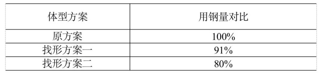

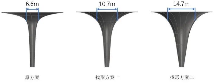

经TNA找形及结构分析软件对比结果显示,在保持顶部32m直径不变的情况下,原方案体型比较纤细(约6.6m),尤其是腰部以及下部,建筑效果比较轻盈,但是结构效率较低,用钢量较大。而更加接近TNA的找形方案二(图12),腰部尺寸为14.7m,为原方案的2.2倍,用钢量可以减少约20%(表1),但是体型上显得比较臃肿。
轴测图
立面图
图12 找形方案示意图
不同体型的用钢量对比                        表1
TNA的优势在于可以通过调整力图解影响对应的体型。通过RhinoVault程序可以容易调整网格的力大小,根据更新后的力图解反映在形体当中。此项目中,通过调整腰部位置网格的力图解大小,实现找形方案一(图12)。可以看到,此方案形体上比较接近原建筑方案,而用钢量上也能较原方案下降9%(表1)。

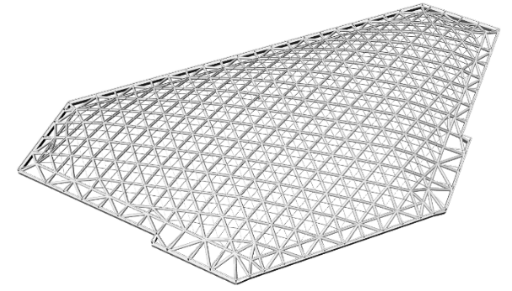

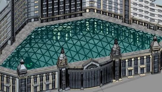

项目为位于某乐园酒店采光顶钢网壳。采光顶矢高约12m,短边跨度约48m,长边跨度约90m,采光顶上部覆盖玻璃幕墙单元,结构拟采用单层网壳作为主体受力结构形式(图13)。
图13 采光顶效果图
4.2
项目找形分析
考虑到单层网壳对于体型的敏感性,同时采光顶在支座边缘轮廓上接近梯形,比较不规律,较难直接找到结构比较高效的体型。因此在项目中进行了找形分析,而业主也希望在幕墙造价上能得到一定的优化,所以在结构找形上还需要减少采光顶网格形状的类型,减少上部玻璃单元形状的数量,提高玻璃板块的标准化率,同时减少采购以及后期维护的成本。
在业主这一需求下FDM或TNA都较难实现优化网格,提高标准化的目标。项目采取粒子弹簧系统分析法(Particle Spring System,简称PSS)进行找形分析。
PSS找形分析中流程主要依靠Grasshopper平台的插件Kangaroo,该插件不仅可以在参数化平台实现PSS找形,同时也可以通过对网格长度的控制进行网格标准化的优化。
主要分析流程如下:1)确定结构边界以及支座位置;2)划分结构单元网格,通过网格线建立三维模型;3)赋予网格线对应的弹簧刚度,以及在网格线节点上施加荷载;4)对网格线长度进行限定,使找形得到的新网格线长度与目标限值接近;5)通过Kangaroo进行找形分析,对体型进行调整。
由于单层网壳采用三角形网格,限定三角形边长,使尽可能多的网格线接近此数值,便可控制网格的三角形形状尽可能一致,网格标准化率也通过此方法得到优化。
4.3
找形结构分析
通过Kangaroo插件进行网壳找形分析,得到了结构效率比较高的形体,同时在标准化率上也得到了很好的结果(图14)。
图14 结构网壳找形方案效果图

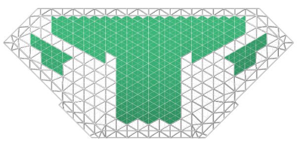

调整前
调整后

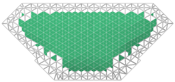

图15 网格标准化示意图
通过初步找形分析,网格标准化率已经可以达到约55%(图15)。图15深色板块为同一形状的玻璃板块,通过更进一步的网格调整,在保证结构效率基本一致的情况下,网格标准化率可以得到进一步的提示,达到75%。
以上案例说明,PSS除了在结构找形上能得到比较好的结果外,还能实现网格优化调整的目标。
