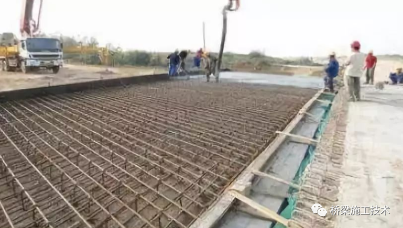

设置搭板
搭板的设置方法有三种:方法一,从理论上讲是完美的,在搭板长度L范围内,在车辆荷载作用下,路面的弯沉逐渐变化,但这种方法给实际施工带来很大困难。方法二,它的特点是克服了方法一的施工困难,而且又有效地解决刚柔过渡的问题。方法三,采用预留反向坡度,即搭板与桥台连接处标高一致,而与路面连接端则高于设计标高,形成一个预留的反向坡,坡度大小根据路桥之间的沉降差而定,此法的关键在于考虑路线纵断面平顺的前提下,确定沉降羞和预留反向坡度。
搭板与桥台间的锚固有竖向和水平向两种方法。考虑到搭扳自由端在车辆荷载作用下必然发生竖向位移,而水平向的锚固更符合这一受力状态,并有利于桥台受力,因而搭板与桥台间宜采用水平锚固。

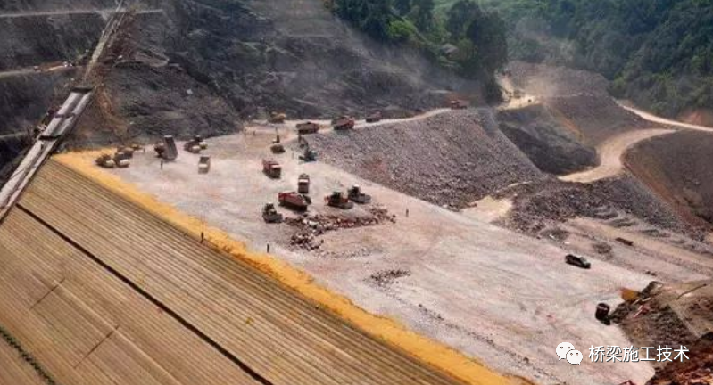

台后填筑
桥梁两端路堤沉降由地基、路基、路面三部分压缩变形组成。其中,地基的压缩变形由路基路面的恒载和车辆荷载引起,填料的压缩、固结、次固结引起路基路面结构层因行车作用而被压缩。
对于面层,若搭板上和桥面上的面层结构和厚度相同,则不会产生沉降差,因此搭板上和桥面上应采用相同的面层结构和厚度。
车辆荷载的作用的影响深度一般2m左右,因此一般搭板下的加强层不超过2m。但实践证明,由于填料自身固结和施工要求不严,若不对整个台背填方作加固处理,则不能彻底解决桥头跳车问题,国内一些成功解决桥头跳车的实例也证明需对整个台背填方作加固处理。
因此,对整个台背填筑从地基开始应采取适当的加固措施,采用砂性土、砂砾、碎石土填筑,必要时用石灰或水泥进行稳定处理,也可采用半刚性材料填筑,以此减少路基工后沉降,同时相应提高压实度要求。
土工合成材料加固台背路基可以有效地控制填土荷载作用F的变形和自然沉降,尤其是不均匀沉降。这是由于土工合成材料可以增强土体本身颗粒间以及土颗粒与土工合成材料接触面问的磨擦咬合作用,使土体部分应力得到扩散和转移,从而使土体的垂直应力和水平拉应力明显降低,士体剪应力明显提高,土体承载能力和抗变形能力、抗裂能力因此而得到明显的提高。钢板桩围堰施工图解及经典实例。但地基为软基时,应先预以加固处理。
台背回填的压实质量是影响台背路基沉降与跳车的一个重要因素,台背回填因位于台背这个特殊位置成为碾压的一个薄弱部位,压路机难以碾压,且机械振动力太大时,对台墙有影响。因此,台背回填处的压实宜选用小型压实机具,分层压实厚度宜薄,一般应在10~15era范围内。在材料选择上,应选用易于压实的材料。实践证明,在达到同~雎实标准的条件下,台背回填处粘性土的压实功要比砂砾料或二灰碎石的压实功多一倍以上。要台背回填粘性土压实度达到95%以上,使用小型压实机具是相当困难的。
在路桥过渡段,若单纯依靠桥头搭板,由于路基压实度没有得到保证,路基下沉,将造成搭板下地基的非均匀甚至脱空,而这对搭板的受力是极为不利的,因此,配合设置桥头搭板,对路基的压实必须进行有效的控制。在压实时,距路基顶面lm左右范围内最好用振动式压路机,或其它小型压实机械,每层填筑厚度视压路机械的振压作用深度而定,按分层填筑、分层碾压、分层检测法施工。为了使压路机尽量靠近构造物,可将路基纵向填筑成1O~15。的斜坡,使与构造物(如翼墙)成钝角,以便压路机碾轮尽量接近。此角度不宜过大,便于碾压机械作业稳定安全。该段坡长不小于5m。

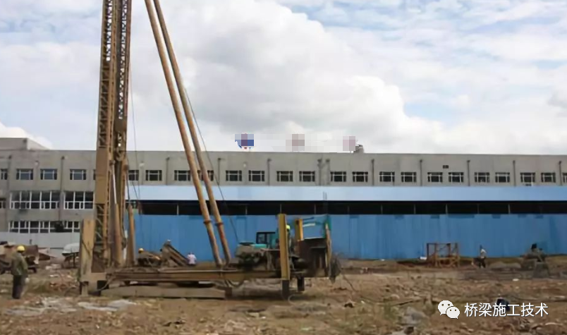

地基处理
处理好桥背软弱地基是控制桥头跳车的重要措施。对软基处理目前国内已有换土法、超载预压法、减少附加应力法、排水固结法、深层搅拌法和高压喷射注浆法、振动碎石桩法等处理方法,可以根据实际情况应用,以改善地基性能,提高承载力,减少沉降,缩小桥台与路堤的沉降差,避免错台。钢板桩围堰施工图解及经典实例。修建在软土地基上的桥台通常采用桩基础。如果在相当厚的软土层修筑高路堤,则软土会因回填材料的质量而向侧向挤动并对基桩施加很大的力。其后果是使桥台产生水平位移或转动。这将损坏支座、伸缩缝,有时还会损坏桥面和桥台。
为了避免不正常的位移的出现,必须减轻回填材料,或者增强地基土或用基桩,达到抵抗侧向流动的强度。
此外在桥头采用桩板法、轻质填料、连接箱式桥台、支撑连续板等措施可有效地减少路基的沉降。
