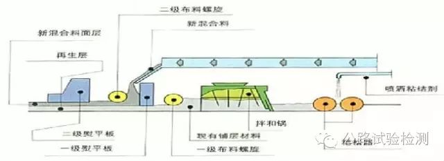

2、重铺再生:先用加热设备把沥青路面烤热软化,接着铣刨旧沥青层,不同的是将铣刨下来的沥青料直接进行摊铺,紧接着在其上面再摊铺一层新的沥青混合料,然后用压路机碾实。
3、复拌再生:先用加热设备把沥青路面烤热软化,再用铣刨机铣刨旧沥青层,然后按一定比例添加再生剂再添加用来调整集配的新料,搅拌后将混合料收集排放到摊铺机上进行摊铺,最后用压路机碾实。

“再生” +“加铺”施工工作原理

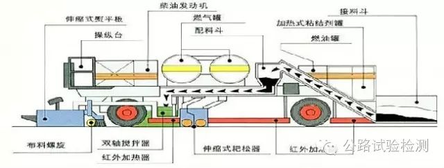

三、路面热再生机
路面再生机一般由加热装置、新加混合料供给装置、铣刨装置、混合装置和摊铺装置等组成,由于选择的就地热再生方式的不同其具体的组成也不同。如果采用复拌再生方式,就有新加混合料供给装置、铣刨装置、混合装置和摊铺装置这四部分;如果采用重铺再生方式,就没有混合装置而需要两个摊铺装置分别用来摊铺铣刨后的沥青料和新沥青混合料。
1、加热系统主要由燃烧装置、加热装置、燃料罐、液压装置、发动机、操纵装置、行走装置等组成,它的用途是将需要再生处理的沥青路面均匀加热至要求的温度。
2、新加混合料供给装置:该装置由料斗及链板式输送机组成,用来供给沥青混合料。
3、铣刨装置:主要部分是转子结构,通过转子的转动铣刨沥青路面。其设计的关键是刀具更换的方便及刀具的优化排列,在现场可以快速更换并使刀具即使在最大的工作深度也具有足够的拌和空间,同时还能保证转子工作平稳,从而降低转子驱动系统的磨损提高其寿命。
4、混合装置:主要工作部分是搅拌器。搅拌器上一般装有反转搅拌轴,可确保翻松的混 合料与新混合料和沥青具有最良好、最均匀的搅拌。可以通过改变搅拌轴上独立的搅拌桨叶片角度来决定最佳的混合料质量。
5、摊铺装置:主要是通过作为标准设备安装在摊铺机上的可变宽度的熨平板来完成最终混合料的铺设,形成断面正确的道路。熨平板可调节到与实际的翻松器宽度相匹配,熨平板的振捣和振动作用力可调节,以便达到最好的预压实效果。

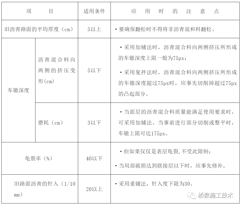

旧沥青混凝土路面进行就地热再生的适用条件
2.2现场条件
沥青混凝土路面就地热再生需使用大型的专用机械,施工时的机械组成长达50~100m,所以施工现场应满足以下条件:
(1)要具有发挥热再生特长的足够的工程规模;
(2)要确保现场的施工条件,一组施工机械通过时间约需60~90分钟,还要加上养生时间,需要中断施工地点一个车道的交通。

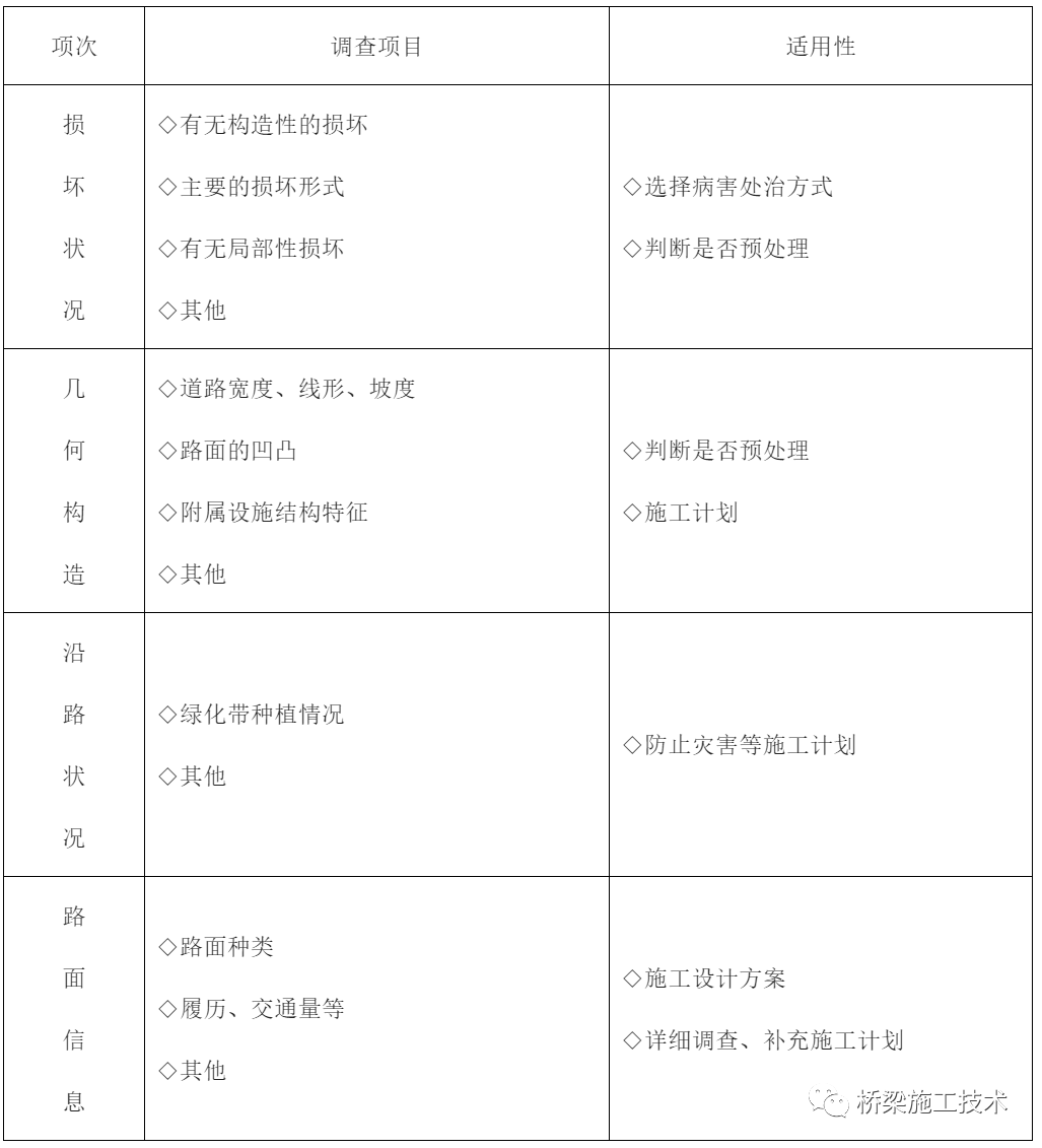

对旧路面进行的路况调查及主要性能的检测试验是施工方案编制和再生沥青混合料配合比设计的依据,也是工程顺利进行的基础。
路况调查一般包含以下内容:
1、原路面的设计资料, 如路面结构等;
2、原路面的竣工资料, 如路面的混凝土级配碎石的石质、施工时路面的各种参数等;
3、原路面的养护资料, 如历年来路面的损坏及修补情况等;
4、原路面的路面损坏情况, 包括各种病害的类型、数量、分布情况, 并简单分析其原因;
5、原路面的各种几何数据, 如高程、横坡度、车辙深度等等。
现场调查项目表
详细调查是为了选择施工方式及进行路面断面设计,定量地把握旧路面性状及面层材料的质量。
