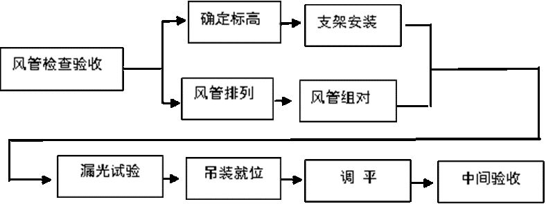

风管安装工艺流程:
风管安装技术要求:
