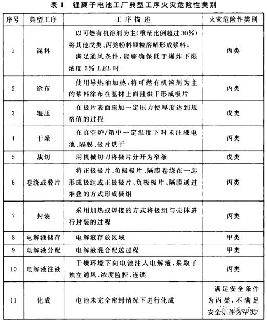

6.2.2 (规范正文)锂离子电池工厂各工作间的火灾危险性分类除应符合现行国家标准《建筑设计防火规范》GB50016、《电子工业洁净厂房设计规范》GB50472的有关规定外,并应符合下列规定:
    1 电解液储存间、配送间及注液区生产的火灾危险性应依据电解液的火灾危险性特征确定;
    2 当电解液的火灾危险性特征为甲、乙类,但电池注液区面积小于1000m?、内部生产设备密闭、电解液采用管道输送,且采用了泄漏报警、自动切断、事故排风措施时,火灾危险性可为丙类;
    3 电池成品包装区的火灾危险性应为丙类。
6.2.2(规范条文解释)锂离子电池工厂典型工序火灾危险性类别见表1。
    生产的火灾危险性分类,一般要分析整个生产过程中的每个环节是否有引起火灾的可能性。生产的火灾危险性分类一般要按其中最危险的物质确定,通常可根据生产中使用的全部原材料的性质、生产中操作条件的变化是否会改变物质的性质、生产中产生的全部中间产物的性质、生产的最终产品及其副产品的性质和生产过程中的自然通风、气温、湿度等环境条件等因素分析确定。
    电解液储存间、配送间及注液区生产的火灾危险性分类依据电解液的火灾危险性特征确定。
根据不同电解液的MSDS判断,电解液的火灾危险性特征有甲类、乙类和丙类。近年来,随着科学技术进步,锂离子电池注液技术有了很大的提高,控制系统、泄露报警设施的安全可靠性也有了长足进步和提高。
调查表明,锂离子电池注液设备已配置有泄漏和排放超浓度报警、连锁控制装置等;
电解液供应管路设有紧急切断阀,一旦发生事故、火情时,自动切断电解液供应;注液间按建筑特点设置泄露报警装置和事故排风连锁控制装置等安全技术措施。
本标准制定时,考虑到在具备上述安全技术措施的条件下,将面积小于1000m2的甲类、乙类电解液注液区生产的火灾危险性分类列为丙类。
