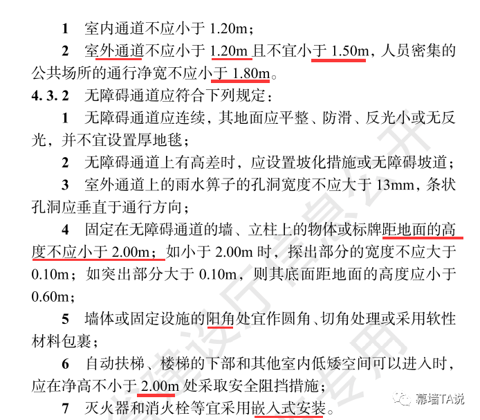

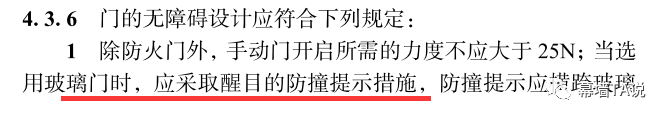

圈点部分内容供阅读参考
知识点:城市居住区无障碍设施设计标准重点
