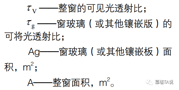

3.  可见光透射比τV
    采用人眼视见函数进行加权,标准光源透过玻璃、门窗或玻璃幕墙成为室内的可见光通量与投射到玻璃、门窗或玻璃幕墙上的可见光通量的比值。
    数值越大表示通过整窗的可见光量越大, 室内越明亮。整窗的可见光透射比采用面积加权平均的方法进行计算。整樘窗的可见光透射比可以按照下面公式计算:

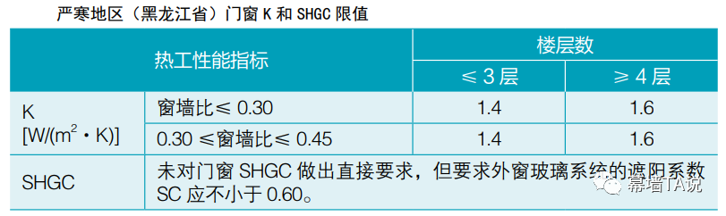

1. 严寒地区
《黑龙江省居住建筑节能设计标准》DB 23/1270-2019规定根据窗墙比和楼层数,建筑外窗的传热系数 K 和太阳得热系数 SHGC 有所不同

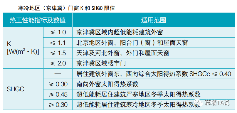

2. 寒冷地区
    北京市《居住建筑节能设计标准 》 DB11/891-2020
    京津冀住房和城乡建设部门在《京津冀区域协同工程建设标准框架合作协议》下,联合启动了《京津冀区域协同工程建设标准》制定工作,至此“京津冀” 建筑工程标准实现一体化发展。
其中,外窗综合太阳得热系数 SHGCc=SHGC×SD,
SD为外遮阳装置的遮阳系数, 可按现行国家标准《民用建筑热工设计规范》GB 50176 的规定计算确定。

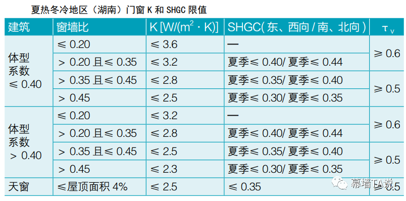

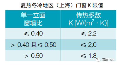

3.  夏热冬冷地区
     该地区不仅要考虑门窗冬季的保温性能,更要考虑夏季的隔热性能,因此对于传热系 数 K 和太阳得热系数 SHGC 权衡和要求比较复杂。
(1)上海市《居住建筑节能设计标准》布 DGJ 08-205- 2015
(2)福建省的《福建省居住建筑节能设计标准》DBJ 13-62-2019
依据建筑体型系数和平均窗墙比的不同,用规定加权平均传热系数和加权平均综合太阳得热系数限值的方式对建筑门窗的热工性能进行了限制,外窗加权平均传热系数 K ≤ 2.5-3.0 W/(m2 ·K),加权平均综合太阳得热系数≤ 0.3-0.8
(3)湖南省《湖南省居住建筑节能设计标准》DBJ 43/001- 2017
    另外,居住空间的东、西向外窗应设置活动外遮阳装置;窗墙比 ≥ 0.45 时,居住空间的外窗均应设置活动外遮阳装置。

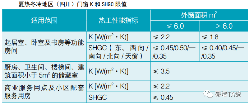

(4)《四川省居住建筑节能设计标准》DB 51/5027-2019
上表仅列出了四川省夏热冬冷地区门窗热工性能要求,四川的其它地方见规范。

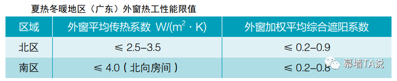

4.  夏热冬暖地区
《广东省居住建筑节能设计标准》DBJ/T 15-133- 2018
《夏热冬暖地区居住建筑节能设计标准》JGJ 75-2012
《夏热冬暖地区居住建筑节能设计标准》广东省实施细则DBJ 15-50-2006
    居住建筑外窗的平均传热系数和平均综合遮阳系数除应满足JGJ 75 中强制条文 4.0.8 条要求。
    建筑的卧室、书房、起居室等主要房间的房间窗地面积比小于 0.20 时,外窗玻璃可见光透射比不应小于 0.40。

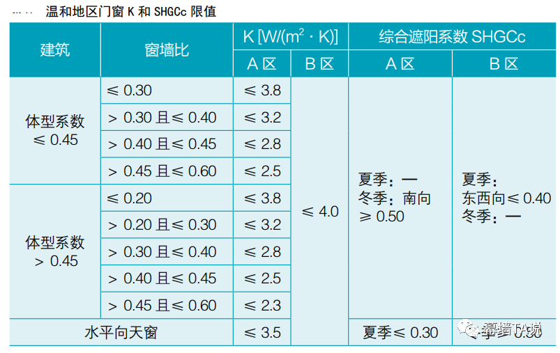

5. 温和地区
    《温和地区居住建筑节能设计标准》JGJ 475-2019
    当外窗为凸窗时,凸窗的传热系数限值应比下表规定提高一档, 楼梯间、外走廊的门窗的传热系数可不按下表执行。温和 A 区南向封闭阳台内侧外窗的遮阳系数不作要求,但封闭阳台透光部分的综合遮阳系数在冬季应 ≥ 0.50。
