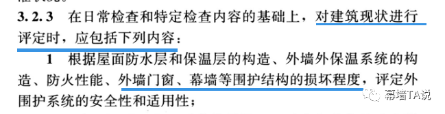

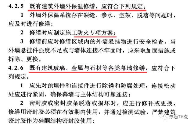

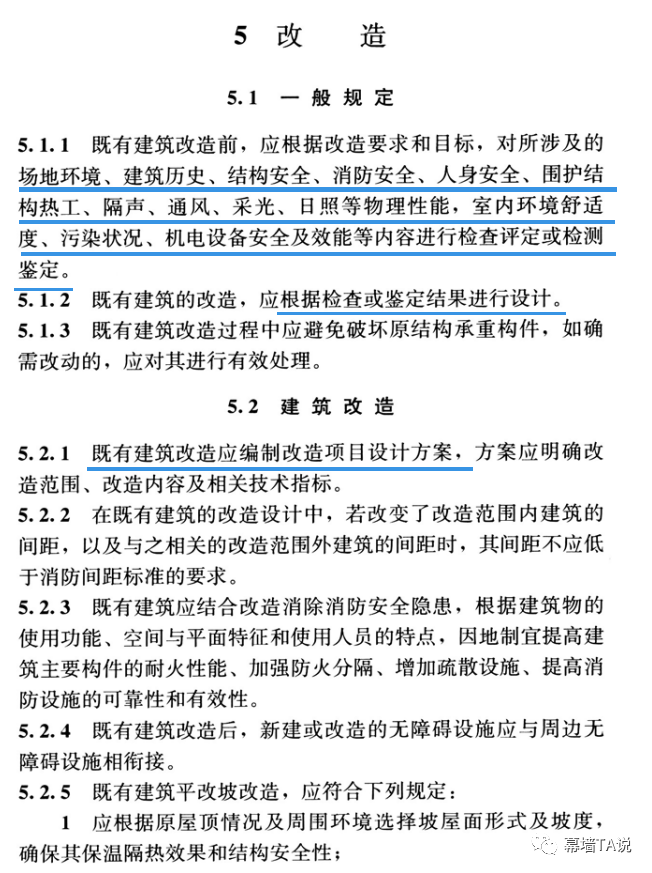

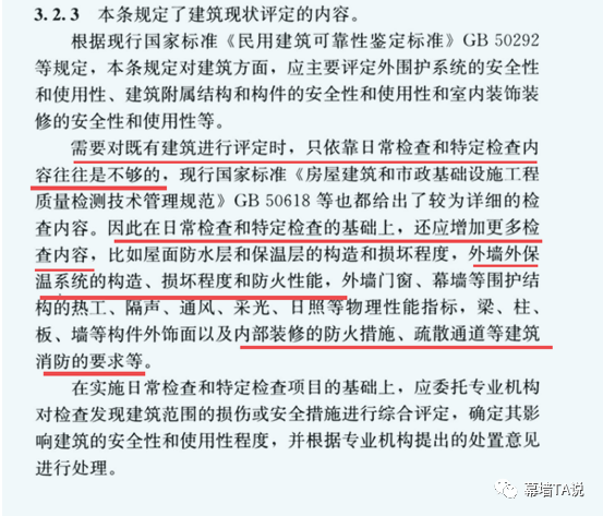

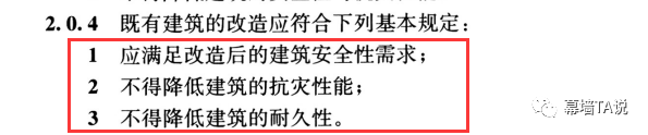

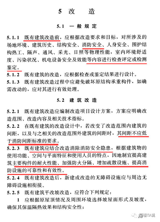

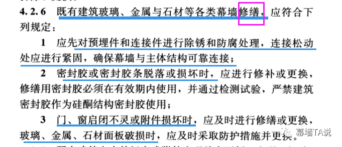

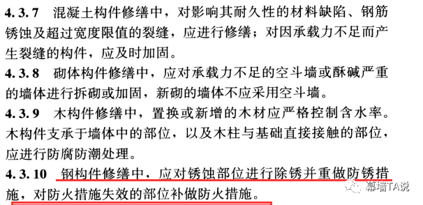

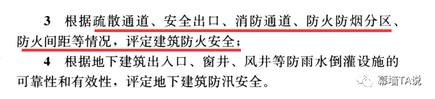

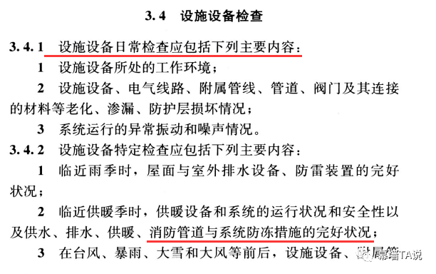

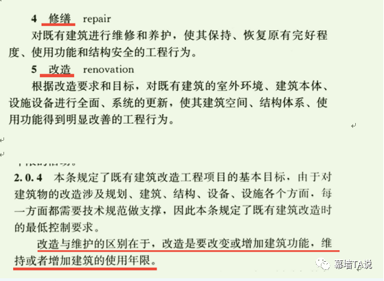

条文说明及几个重点概念
原文中跟门窗幕墙相关的一些内容
