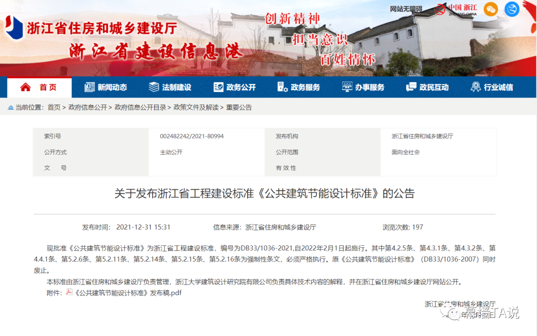

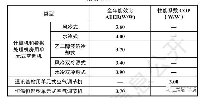

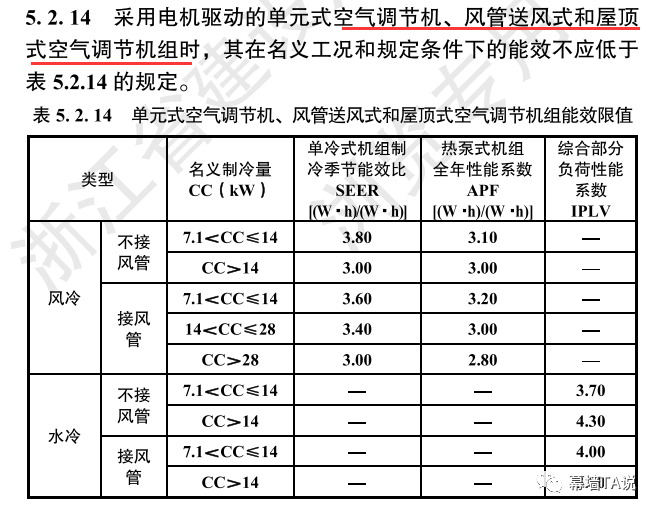

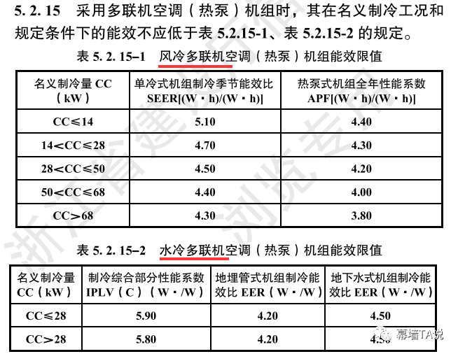

《公共建筑节能设计标准》DB33/1036-2021,自2022年2月1日起施行。

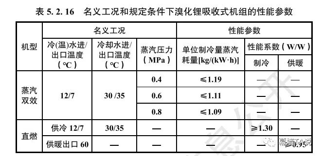

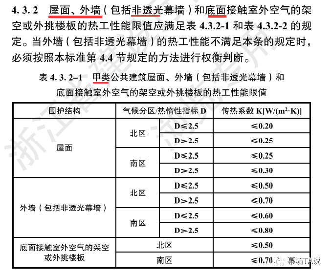

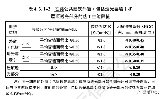

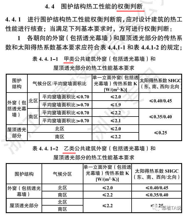

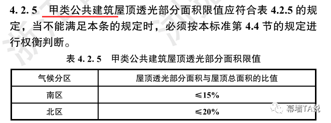

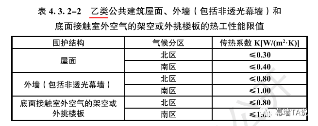

其中第4.2.5条、第4.3.1条、第4.3.2条、第4.4.1条、第5.2.6条、第5.2.11条、第5.2.14条、第5.2.15条、第5.2.16条为强制性条文,必须严格执行。
原《公共建筑节能设计标准》(DB33/1036-2007)同时废止。
关注公众号回复“浙江节能”得规范原文

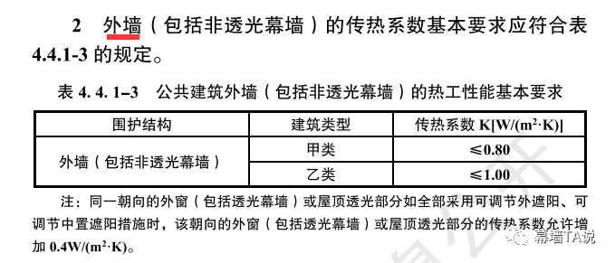

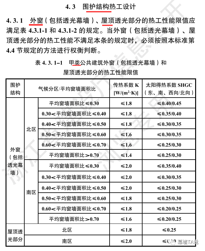

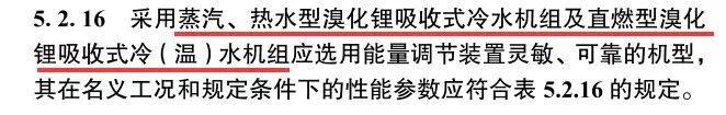

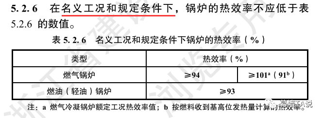

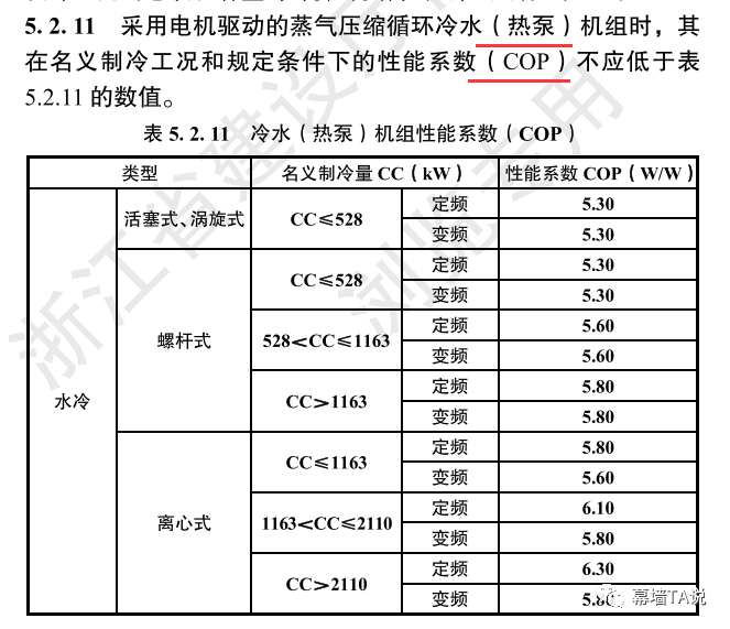

二.  新标准强制条款内容。

2. 节能对结构设计有影响码?
      当然有。比如体形系数(体形系数是建筑物与室外大气接触的外表面积 F0 和 与其所包围的体积 V0 之比。)。体形系数越大,单位建筑空间的热散失面积越大,能耗就越高。因此, 为了提高建筑节能效果,结构设计时应该合理减小建筑物的体形系数。
      比如窗墙比。由于窗洞口高度、宽度和数量对结构计算都有影响,所以在公共建筑节能设计中,各朝向的最佳平均窗墙面积比为0.14,平均窗墙面积比如果超 过0.6,在目前的节能技术条件下,要满足公共建筑节能设计标准的要求就不经济了。
3. 什么是遮阳系数SC?
    遮阳系数是相对于3mm无色透明玻璃而定义的,它是以3mm无色透明玻璃的总太阳能透过率视为 1时(3mm无色透明玻璃的总太阳能透过率是0.87)其他玻璃与其形成的相对值,即玻璃的总太阳能透过 率除以0.87。遮阳系数越低表示透过玻璃的能量就越少。
4. 中国的k值、美国的U值、欧洲的K值的区别
    美国ASHRAE标准将玻璃U值的测试条件分为冬、夏两季,而中国GB 10294规范及欧洲 EN 673的标准中则只有美国冬季条件(阳光强度=0),因此在实际使用中美国的U值更接近真实情况。
    同一种玻璃而言,欧洲的k值 <中国的k值<美国的u值。由于不同测试条件下的结果是非线性 的,因此不同传热系数之间,即l厂与k及中国的k与欧洲的k之间不存在换算关系。通常若u值满足 设计要求,则k及k必然满足要求.< pan>
5. K值是什么意思?
    传热系数(K)值:在稳态条件下,围护结构两侧空气温度差为I摄氏度,1小时内通过lm2面积传递的热量,单位是W/(m2·K)。
    传热系数可以通过计算或测试取得。传热系数的计算需要通过热阻和传热阻的计算。热阻加上围护结构的内表面换热阻和外表面换热阻就是传热阻,而传热阻的倒数是传热系数。
    传热系数(K)以及传热阻(R。)都是围护结构保温性能的评价指标,但也与隔热性能有关。需要指出的是,对于有节能要求的住宅,外墙的传热系数指的是平均传热系数,包括外墙主体部位和周边部位 (圈梁和构造柱等)在内的,按面积加权平均求得的传热系数。
