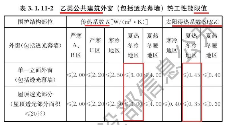

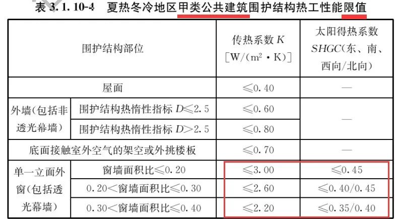

1. GB 55015-2021+公共建筑节能(透明部分)
(1)甲类公建和乙类公建要先分清楚

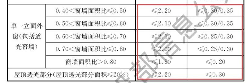

(2)甲类公建的限值
图片(3)乙类公建的限值

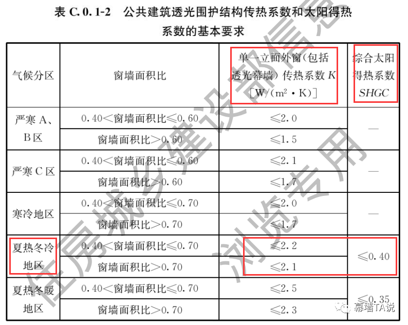

(4) 权衡判断前应满足的基本要求
      前文说过,我们外围护的节能设计都是规定性指标+权衡判断的方式进行的,换句话讲,当部门内容达不到规定性指标要求时,可通过权衡判断,当结果满足权衡判断的限值时,也视为达到节能要求。
      权衡判断采用的是对比评定法,对于公共建筑和居住建筑来讲,他们的判断指标都是总耗电量,工业建筑是耗煤量。通过和参照建筑做对比,判定围护结构的热工是否能满足规范要求的一种计算方法。
      下表是公共建筑在权衡计算之前必须满足的基本要求。所以,GB55015-2021中对于夏热冬冷地区公共建筑,其单一立面的外窗(包括透光幕墙)传热系数最少也要达到2.1(不要忽略2.1仅是窗墙面积比大于0.7时的要求)。才具备进行权衡判断的基本条件。

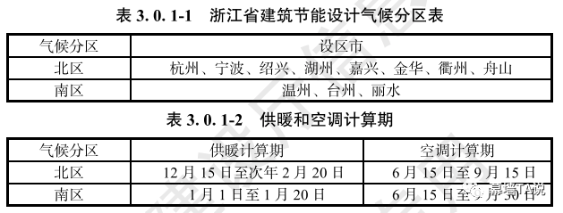

(1)A区和B区 VS 南区和北区
      国标中夏热冬冷地区是分为A区和B区的。
      浙江省是分南区和北区的,要求是有区别的。因为北区的建筑节能设计主要考虑夏季空调和冬季供暖,而南区的主要是夏季空调,对于冬季供暖是兼顾的。

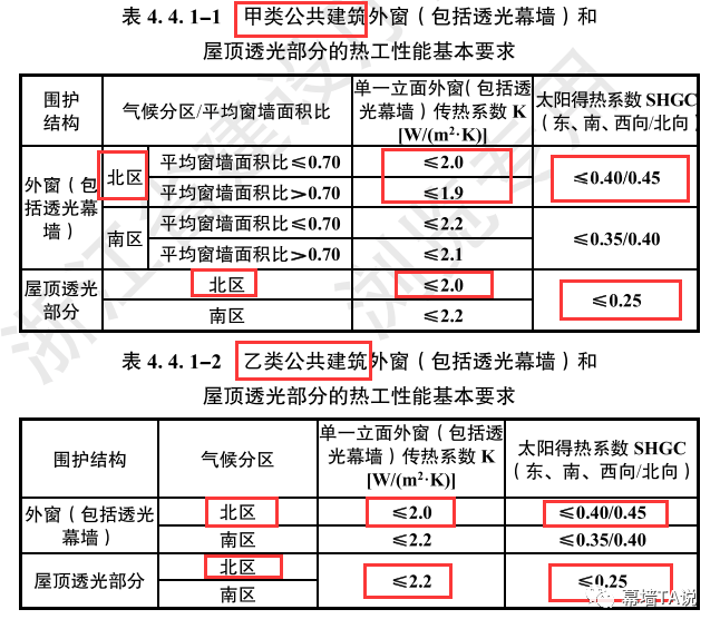

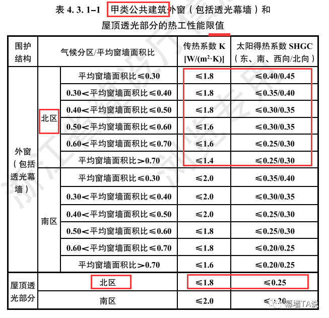

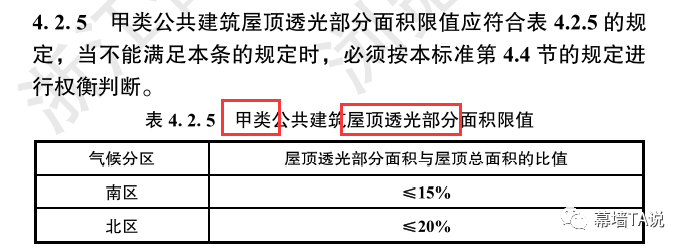

(2)甲类公建的限值
以杭州为例,应看北区的内容。
(3)乙类公建的限值
以杭州为例,应看北区的内容。
(4) 权衡判断前应满足的基本要求
以杭州为例,应看北区的内容。
浙江省DB 33/1036-2021中对于甲类公共建筑,其单一立面的外窗(包括透光幕墙)传热系数最少也要达到1.9(不要忽略是北区和窗墙面积比大于0.7为前提)。
浙江省DB 33/1036-2021中对于乙类公共建筑,其单一立面的外窗(包括透光幕墙)传热系数最少也要达到2.0。
才具备进行权衡判断的基本条件。

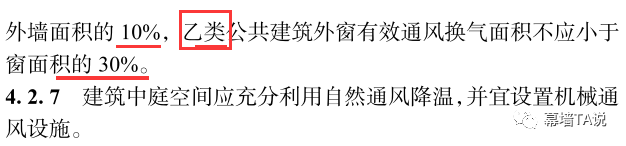

4. DB 33/1036-2021+窗墙比
      需要注意浙江省的公建设计中窗墙比的表达:整幢总窗墙比;各个朝向的窗墙比;平均窗墙比,等。下面截图可超越吗?可超越,超越就要进行权衡计算。权衡计算的要求见前文。
下表浙江省是10%,国标是15%。

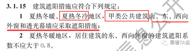

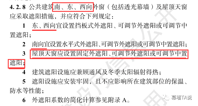

5. GB 55015-2021+遮阳
6. DB 33/1036-2021+遮阳

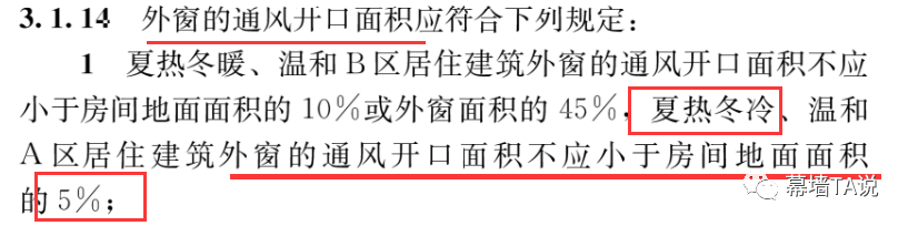

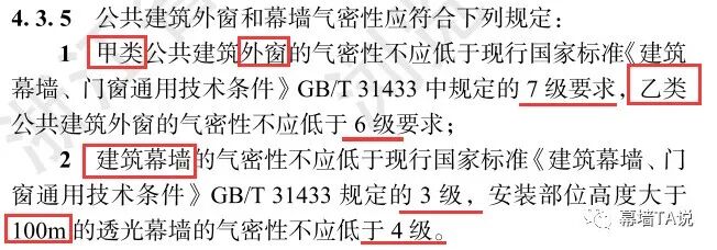

7. GB 55015-2021+通风和气密性
8. DB 33/1036-2021+通风和气密性
