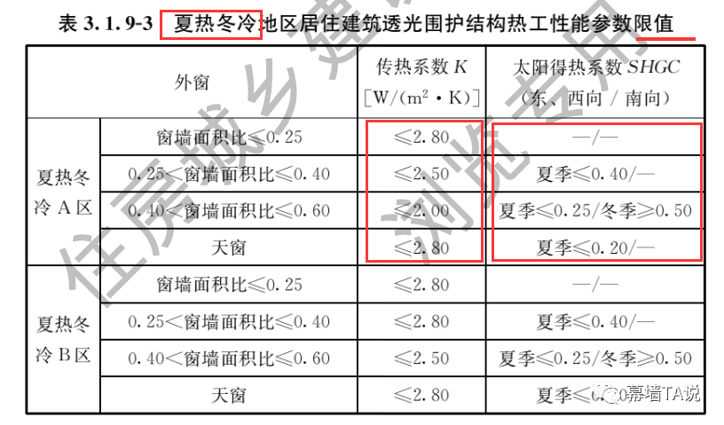

1. GB 55015-2021+居住建筑节能(透明部分)

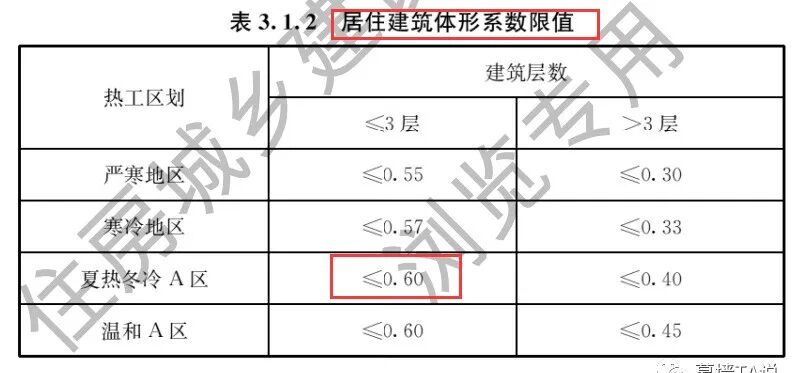

(1)体形系数
      体形系数是建筑物与室外大气接触的外表面积与其所包围的体积之比。
      在建筑节能分析判定时,是一个重要的参数。

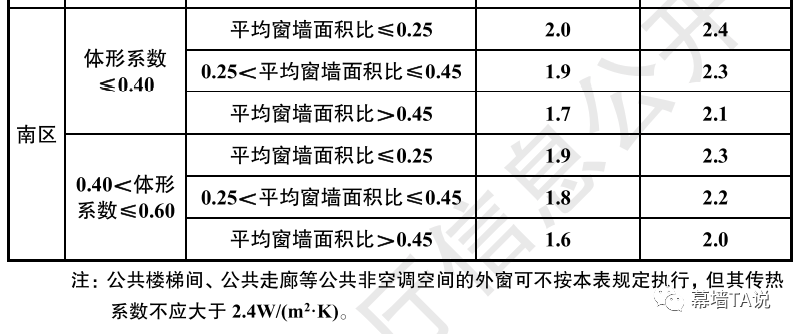

(2)居住建筑的限值

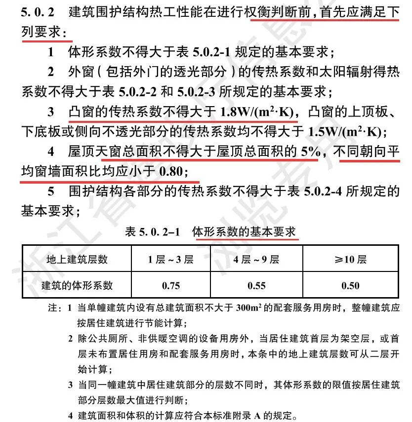

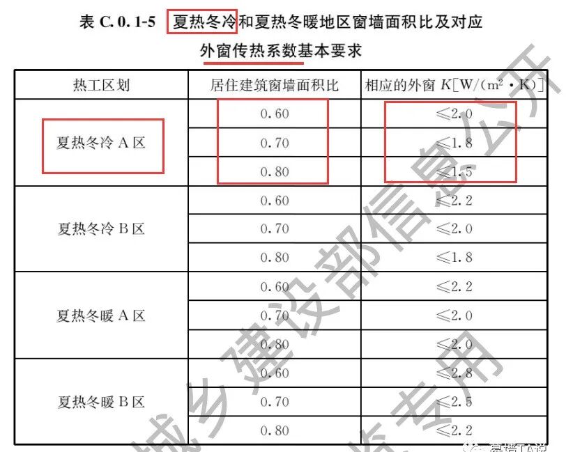

(3) 权衡判断前应满足的基本要求
      前文说过,我们外围护的节能设计都是规定性指标+权衡判断的方式进行的,换句话讲,当部门内容达不到规定性指标要求时,可通过权衡判断,当结果满足权衡判断的限值时,也视为达到节能要求。
      权衡判断采用的是对比评定法,对于公共建筑和居住建筑来讲,他们的判断指标都是总耗电量,工业建筑是耗煤量。通过和参照建筑做对比,判定围护结构的热工是否能满足规范要求的一种计算方法。
      所以,当不能满足体形系数,或者上面热工限值要求的时候,应进行权衡计算。
      下表是居住建筑在权衡计算之前必须满足的基本要求。所以,GB55015-2021中对于夏热冬冷地区居住建筑,其单一立面的外窗(包括透光幕墙)传热系数最少也要达到1.5(不要忽略1.5仅是窗墙面积比为0.8时的要求)。才具备进行权衡判断的基本条件。

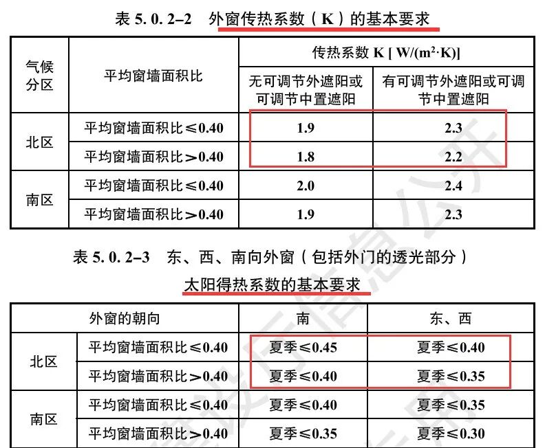

2. DB 33/1036-2021+居住建筑节能(透明部分)
(1)体形系数
(2)居住建筑的限值
(3) 权衡判断前应满足的基本要求
      浙江对于下面的要求是强条。
      浙江省DB 33/1036-2021中对于居住建筑,其单一立面的外窗(包括透光幕墙)传热系数最少也要达到1.8(不要忽略是不设遮阳为前提,有可调外遮阳或中置遮阳可+0.4)。

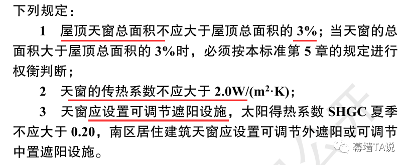

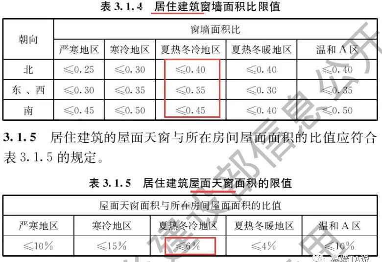

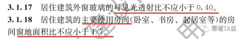

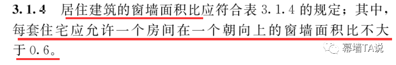

3. GB 55015-2021+窗墙比+窗地比
      口语中的窗墙比=窗墙面积比,不同类型的窗墙比计算方式是不一样的。
公建的窗墙比是按照单一立面朝向进行计算的。
居住建筑的窗墙比按照开间计算。
工业建筑的窗墙比按照所有立面计算。
      另外还有一些内容也要注意,比如:
凹凸立面应按照其所在立面的朝向计算。
楼梯间和电梯间的外墙和外窗均应参与计算。

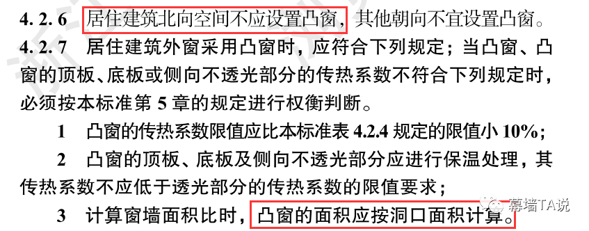

外凸窗的顶部、底部和侧墙的面积不应计入外墙面积,且凸窗的面积应按照窗洞口面积进行计算。
下面截图可超越吗?可超越,超越就要进行权衡计算。权衡计算的要求见前文。

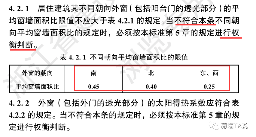

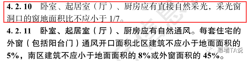

4. DB 33/1036-2021+窗墙比+窗地比

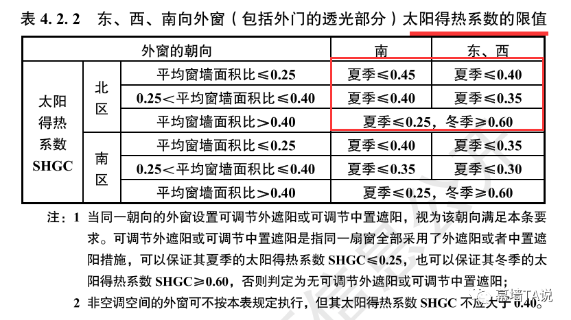

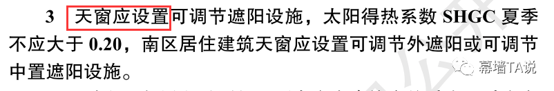

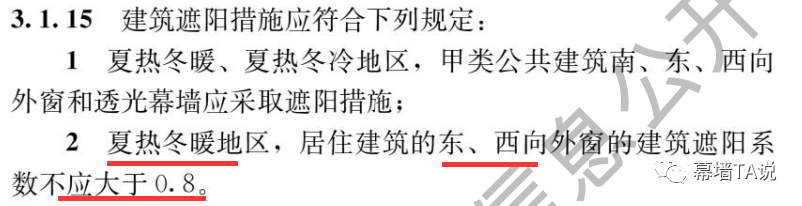

5. GB 55015-2021+遮阳
对于夏热冬冷的居住建筑无要求。

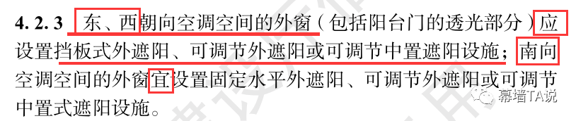

6. DB 33/1036-2021+遮阳+凸窗

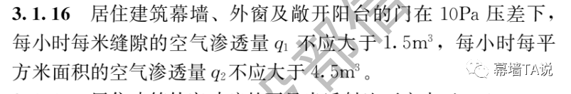

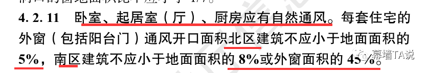

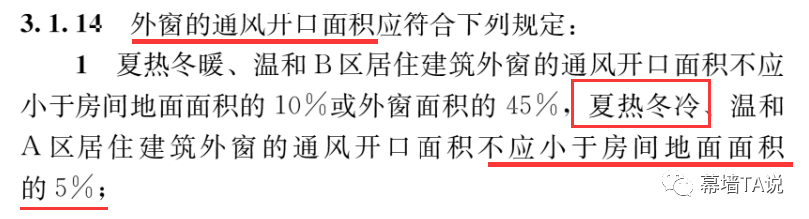

7. GB 55015-2021+通风和气密性

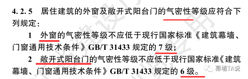

8. DB 33/1036-2021+通风和气密性
