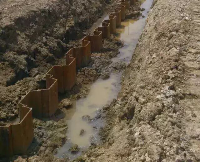

依据基坑、沟槽开挖设计截面宽度要求,测放出钢板桩打设位置线,用白石灰标示出钢板桩打设位置。

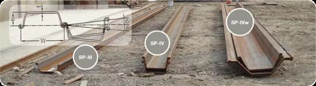

钢板桩进场及堆放场区
按施工进度计划或现场情况组织钢板桩进场的时间,确保钢板桩的施工满足进度要求,钢板桩的堆放位置根据施工要求及场地情况沿支护线分散堆放,避免集中堆放在一起造成二次搬运。

定位放线—挖沟槽—安装导梁—施打钢板桩—拆除导梁—围檩及支撑施工—土方开挖—基础施工(传力带)—拆除支撑—地下室主体结构施工—土方回填—拔除钢板桩—钢板桩拔出后空隙处理

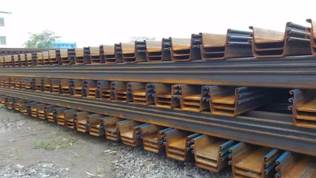

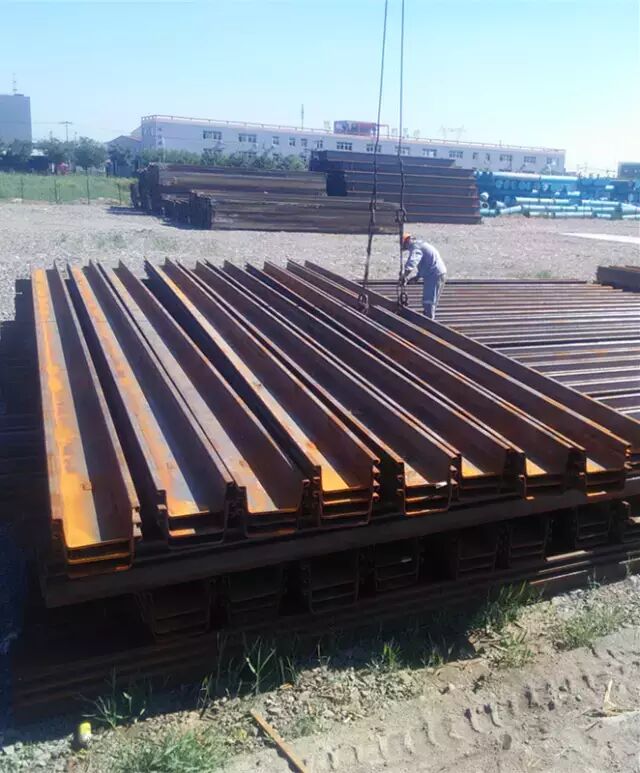

钢板桩的检验、吊装、堆放

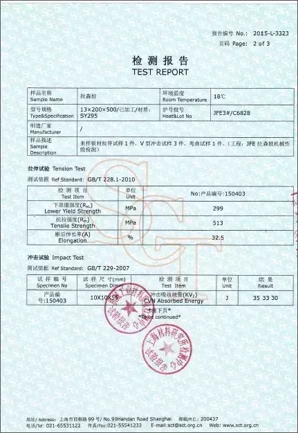

1、钢板桩的检验
对钢板桩,一般有材质检验和外观检验,以便对不合要求的钢板桩进行矫正,以减少打桩过程中的困难。
(1)外观检验:包括表面缺陷、长度、宽度、厚度、端部矩形比、平直度和锁口形状等项内容。需注意:
a、对打入钢板桩有影响的焊接件应予以割除;
b、割孔、断面缺损的应予以补强处理;
c、若钢板桩有严重锈蚀,应测量其实际断面厚度。原则上要对全部钢板桩进行外观质量检查。
(2)材质检验:对钢板桩母材的化学成分及机械性能进行全面试验。包括钢材的化学成分分析,构件的拉伸、弯曲试验,锁口强度试验和延伸率试验等项内容。每一种规格的钢板桩至少进行一个拉伸、弯曲试验:每20-50t重的钢板桩应进行两个试件试验。
2、钢板桩吊运
装卸钢板桩宜采用两点吊装的方法进行操作。吊运时,每次吊起的钢板桩根数不宜过多,并应注意保护锁口避免损伤。吊运方式有成捆起吊和单根起吊。成捆起吊通常采用钢索捆扎,而单根吊运常用专用的吊具。

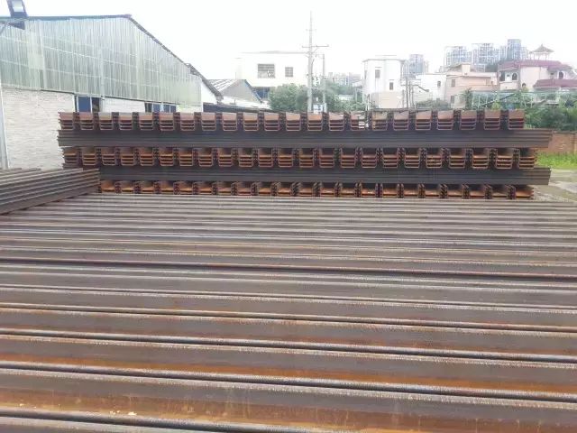

3、钢板桩堆放
钢板桩堆放的地点,要选择在不会压重而发生较大沉陷变形的平坦而坚固的场地上,并便于运往打桩施工现场。堆放时应注意:
(1)堆放的顺序、位置、方向和平面布置等应考虑到以后的施工方面;
(2)钢板桩按型号、规格、长度分别堆放,并在堆放处设置标牌说明;
(3)钢板桩应分层堆放,每层堆放数量一般不超过5根,各层间要垫放枕木,垫木间距一般为3~4m,且上、下层垫木应在同一垂直线上,堆放的总高度不宜超过2m。

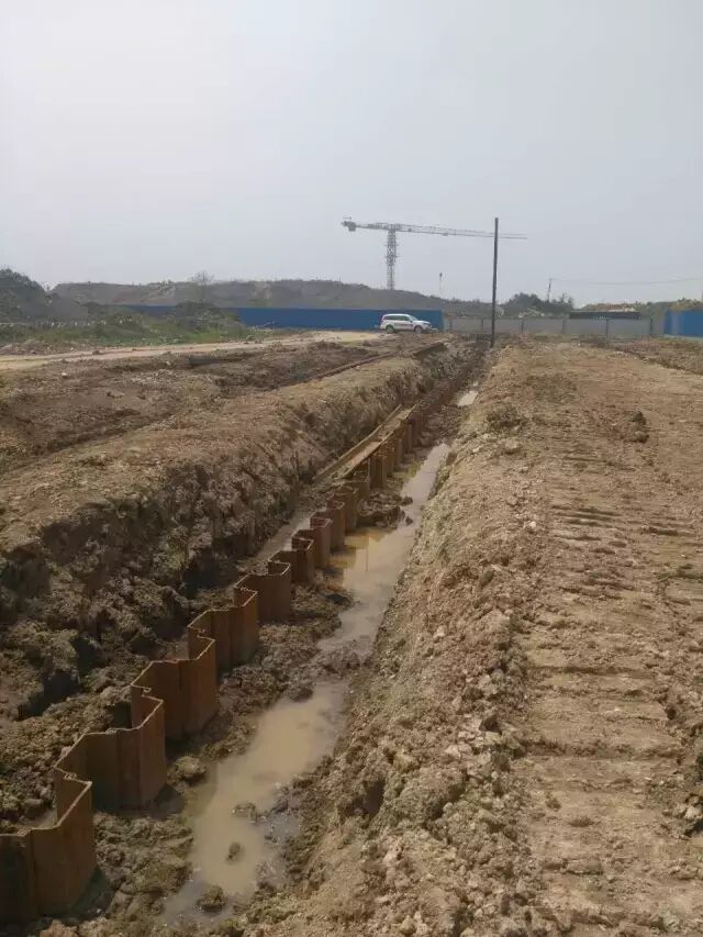

导架的安装
在钢板桩施工中,为保证沉桩轴线位置的正确和桩的竖直性,控制桩的打入精度,防止板桩的屈曲变形和提高桩的贯入能力,一般都要设置一定刚度的、坚固的导架,也称“施工围檩”。
导架采用单层双面形式,通常由导梁和围檩桩等组成,围檩桩的间距一般为2.5~3.5m,双面围擦之间的间距不宜过大,一般略比板桩墙厚度8~15mm,安装导架时应注意以下几点:
(1)采用经纬仪和水平仪控制和调整导梁的位置。
(2)导梁的高度要适宜,要有利于控制钢板桩的施工高度和提高施工工效。
(3)导梁不能随着钢板桩的打设深入而产生下沉和变形等情况出现。
(4)导梁的位置应尽量垂直,并不能与钢板桩产生碰撞。

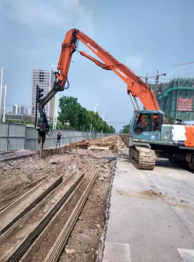

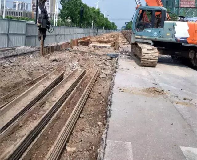

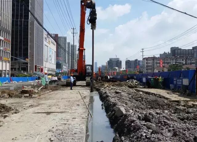

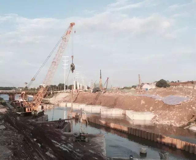

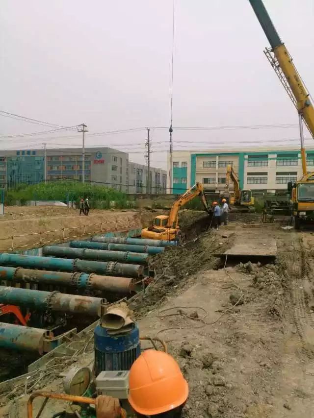

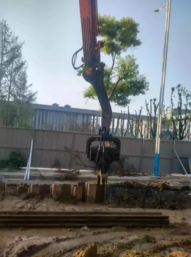

钢板桩施打
拉森钢板桩施工关系到施工止水和安全,是本工程施工最关键的工序之一,在施工中要注意以下施工要求:
(1)拉森钢板桩采用履带式挖土机施打,施打前一定要熟悉地下管线、构筑物的情况,认真放出准确的支护桩中线。
(2)打桩前,对钢板桩逐根进行检查,剔除连接锁扣处的锈蚀、变形严重的钢板桩,待修整合合格后才可使用,整修后还不合格的禁用。
(3)打桩前,可在钢板桩的锁口内涂抹油脂,以方便钢板桩的打入、拔出。
(4)在钢板桩插打过程中,随着测量监控每块桩的斜度,当偏斜过大不能用拉齐方法调正时,必须拔起重打。
(5)密扣且保证开挖后入土不小于2米,保证钢板桩顺利合拢;特别是检查井位的四个角要使用转角钢板桩,若没有此类钢板桩,则用旧轮胎或烂布塞缝等辅助措施密封好,避免由于漏水带走泥沙,造成地面塌陷。

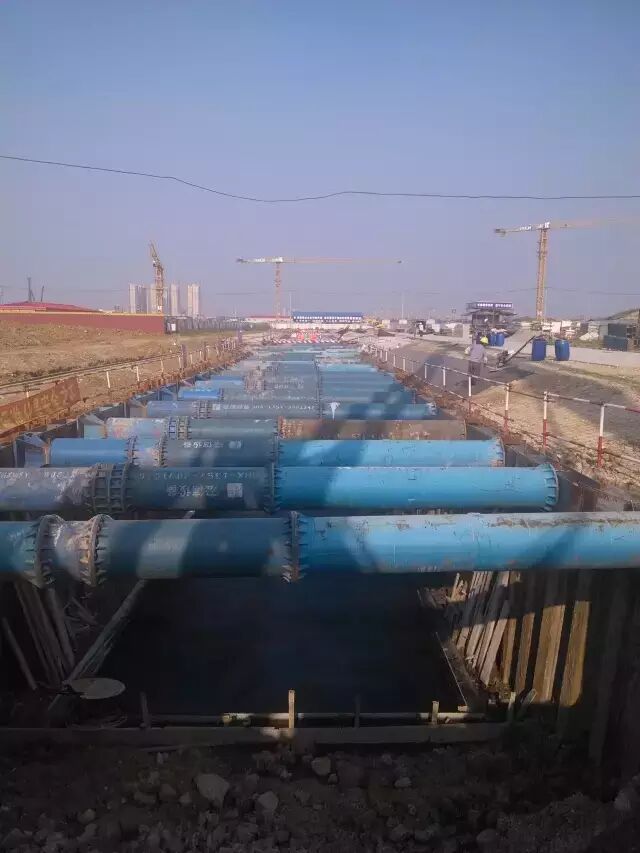

(6)在基础沟槽开挖过程中,随时观察钢板桩的变化情况,若有明显的倾覆或隆起状态,立即在倾覆或隆起的部位增加对称支撑。
