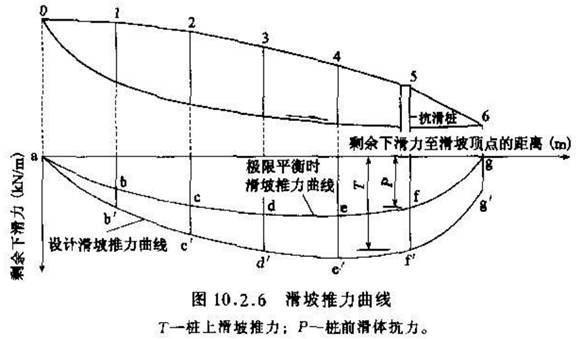

2、力学计算方法:
力学计算法有多种,只有选择与破坏类型及模式相一致的计算方法才能得出正确的结果。
除顺层边坡外,可用有限元计算开挖后边坡的应力场和位移场来确定。
对土质边坡和类土质边坡可用传统的圆弧形破坏面进行计算,但沿土石层界面滑动者不一定是圆弧。
岩质边坡,即使是强风化岩体,其破坏也要沿不利结构面组合,因此多为折线形,用推力传递法比较符合实际。
选用的计算参数C、Φ值应根据地质情况不同而分段选取。

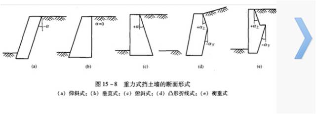

1、挡土墙

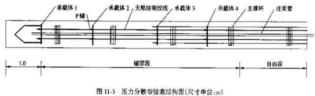

2、预应力锚索;

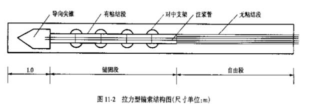

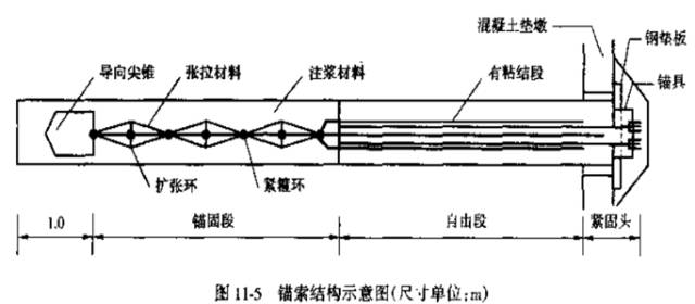

预应力锚索加固适用于土质、岩质地层边坡加固,但为确保锚索工程安全可靠,其锚固段应置于岩层内。锚固段若置于土层内,则需要拉拔试验并进行个别设计。
公路上锚索一般采用Φ12.7mm和Φ15.24mm钢绞线;
锚索一般与其他加固结构物组合使用,如锚索抗滑桩、锚索桩板墙、锚索地梁及格子梁等;
硬质岩锚固采用拉力型锚索,土质及软质岩锚固采用压力分散型锚索

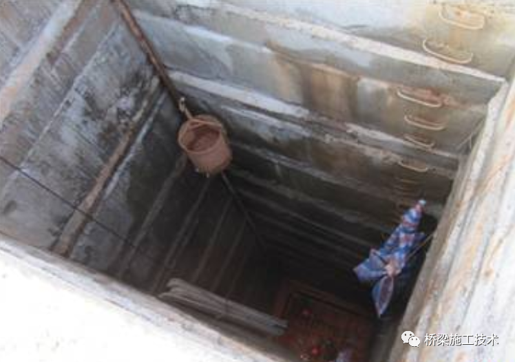

d、抗滑桩断面宜采用矩形,断面尺寸根据滑坡推力计算确定,桩最小边尺寸不宜小于1.25米。
△钢筋砼矩形桩、挖孔
e、桩的嵌入滑面以下深度,与该桩所受推力、地层强度、桩的刚度有关,通过计算确定。根据工程实践经验,锚固深度一般为总桩长的1/2~1/3,地层强度越完整、强度越高,嵌入深度越短。

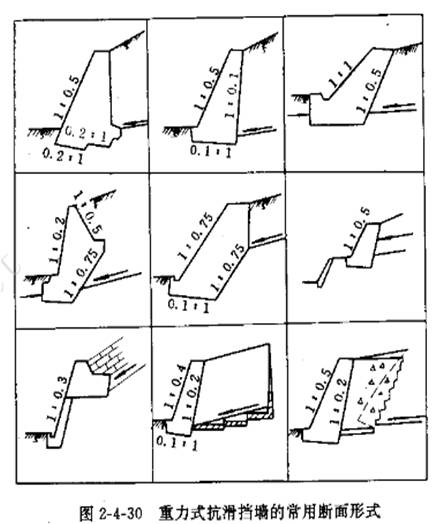

5、抗滑挡墙;
(1)抗滑挡墙特点:
a、抗滑挡墙比普通重力式挡墙胸坡缓、外形矮胖。
b、设计简单,但由于影响滑坡的因素很多,容易出现“越顶”和“坐船”现象,抗滑挡墙设置有一定局限性。

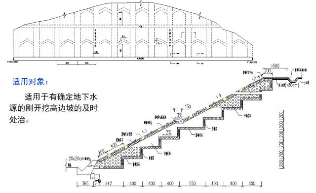

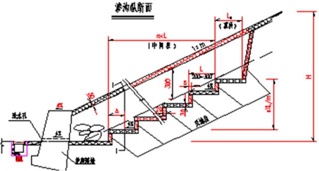

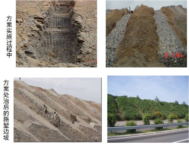

6、支撑渗沟;
以支撑为主兼顾疏排水作用,一般它由干砌片石砌筑、铺底和封面采用浆砌片石、两侧及后缘端部设置反滤层、前缘设置干砌片石垛或抗滑挡墙。
△支撑渗沟纵断面

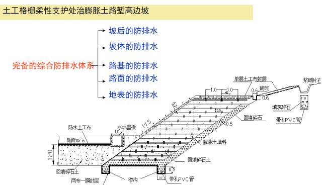

△支撑渗沟+坡脚挡墙处治膨胀土路堑高边坡
