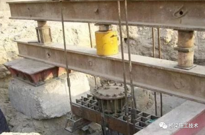

单桩竖向抗压静载试验
单桩竖向静载荷试验是指将竖向荷载均匀的传至建筑物基桩上,通过实测单桩在不同荷载作用下的桩顶沉降,得到静载试验的Q—s曲线及s—lgt等辅助曲线,然后根据曲线推求单桩竖向抗压承载力特征值等参数。
目的确定单桩竖向抗压极限承载力;判定竖向抗压承载力是否满足设计要求;通过桩身应变、位移测试,测定桩侧、桩端阻力,验证高应变法的单桩竖向抗压承载力检测结果。

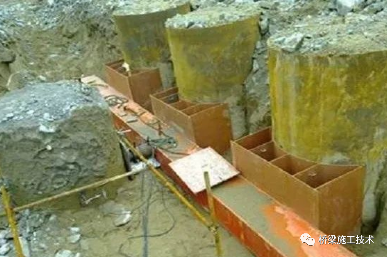

单桩水平静载试验
采用接近水平受力桩的实际工作条件的方法确定单桩水平承载力和地基土水平抗力系数或对工程桩水平承载力进行检验和评价的试验方法。单桩水平载荷试验宜采用单向多循环加卸载试验法,当需要测量桩身应力或应变时宜采用慢速维持荷载法。
目的确定单桩水平临界和极限承载力,推定土抗力参数;判定水平承载力或水平位移是否满足设计要求;通过桩身应变、位移测试,测定桩身弯矩。

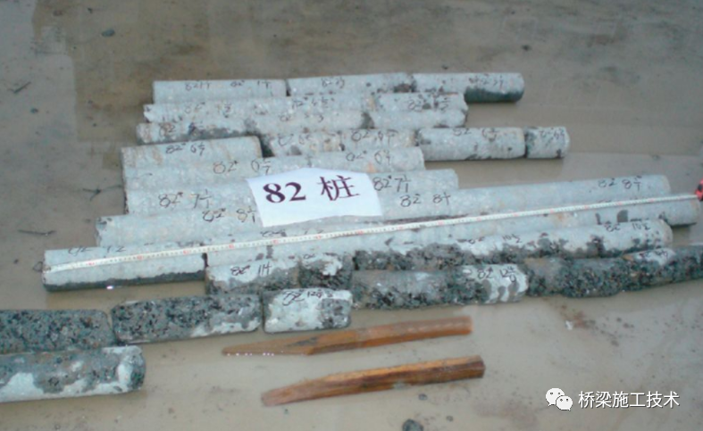

钻芯法
钻孔取芯法主要是采用钻孔机(一般带10mm内径)对桩基进行抽芯取样,根据取出芯样,可对桩基的长度、混凝土强度、桩底沉渣厚度、持力层情况等作清楚的判断。
目的测检灌注桩桩长、桩身混凝土强度、桩底沉渣厚度,判断或鉴别桩端持力层岩土性状,判定桩身完整性类别。
