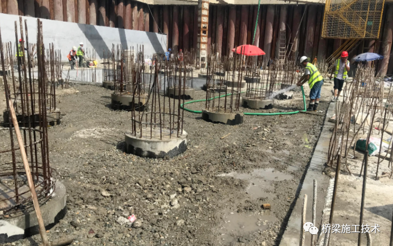

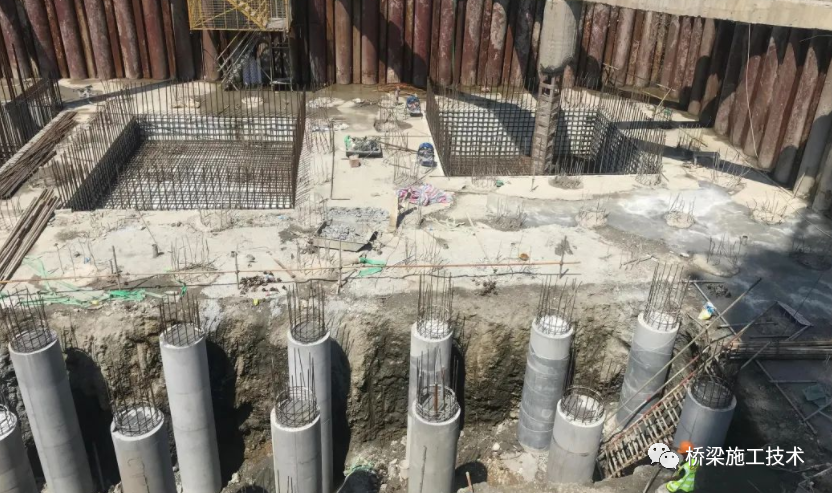

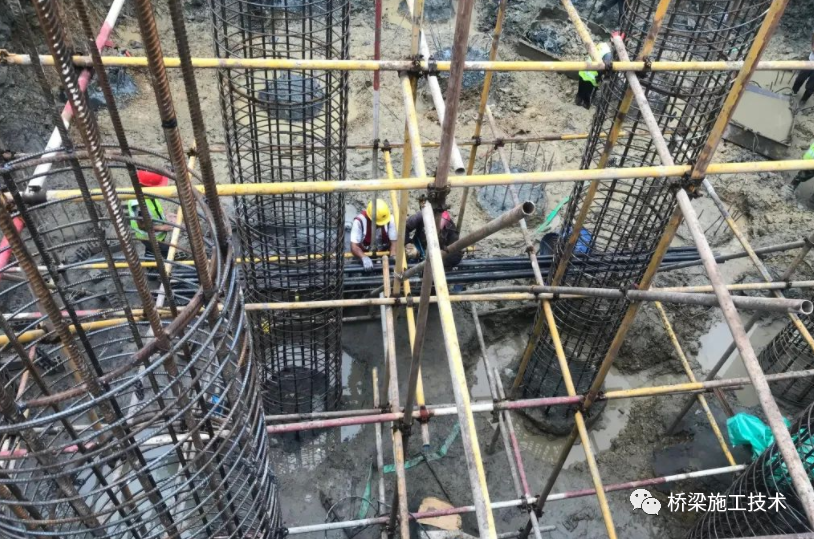

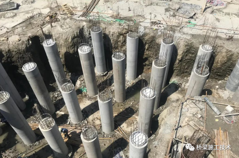

1.1开挖法和钢护筒支护接桩共处理34根桩,桩头缺陷处理步骤如下:
开挖至缺陷断面→桩基检测→检测合格→清理、钢筋笼焊接→支模前验收→支模→浇捣前验收→浇捣砼→养护→桩基检测→检测合格→级配砂、石回填→桩基检测→检测合格→浇捣垫层砼。
在缺陷桩处理过程中经过多次低应变检测,一道道工序均在检测合格后在再进行下道工序施工,整个处理过程均按方案执行,工程质量可视、可控。

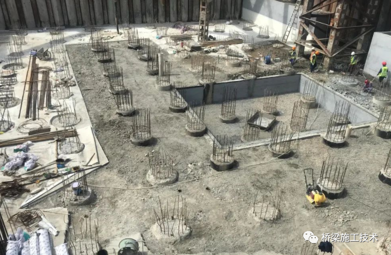

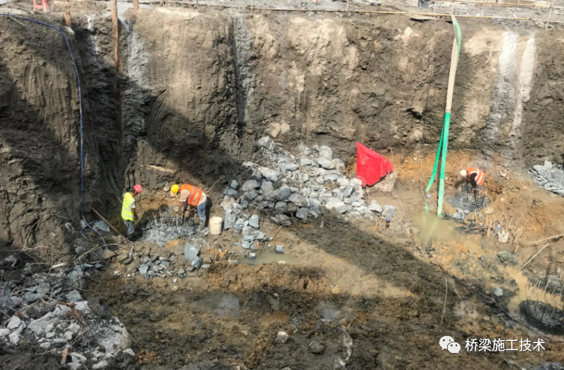

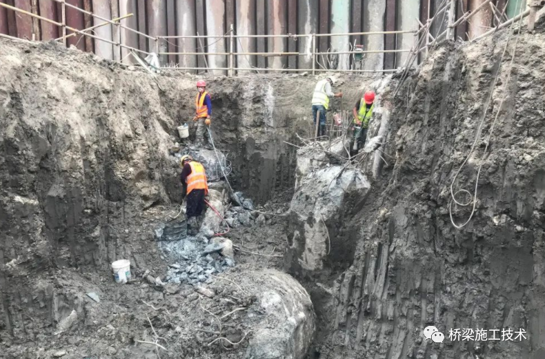

硬化后用15微挖土方开挖分成开挖至断裂层
根据小应变数据和声测管数据每根桩做分析
软土层和硬层交界处大家可以看到黄土沙砾层,该处基本就是断裂处,所有桩基本都在软硬交界处断裂,留1米左右用人工破桩修桩,修好桩后第一时间联系检测单位进行检测,检测报告显示以下桩没有断裂处说明可以进行接桩处理了

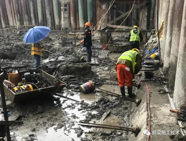

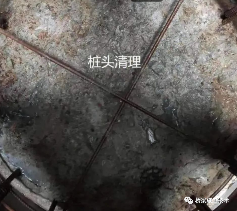

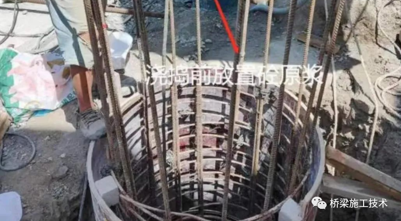

桩头必须用高压水枪进行冲洗

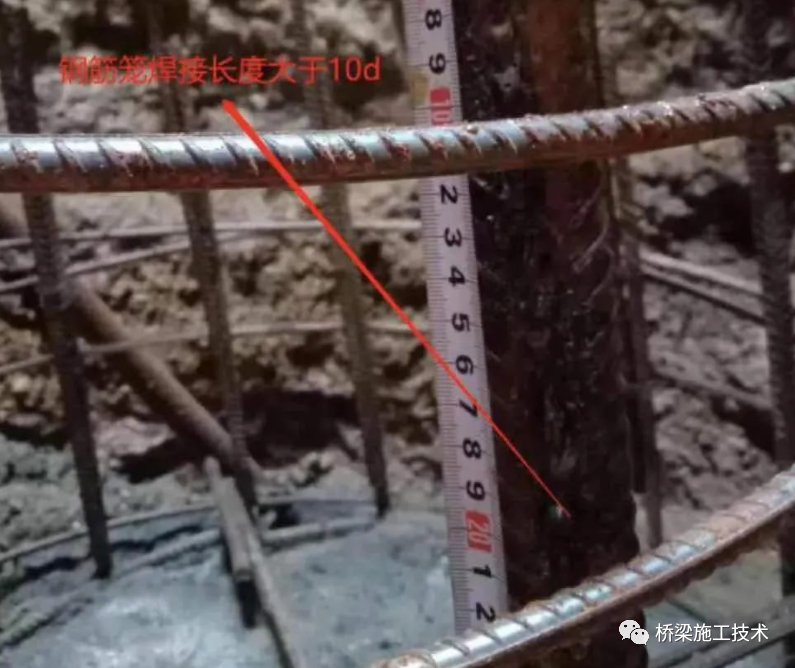

钢筋笼焊接长度保证

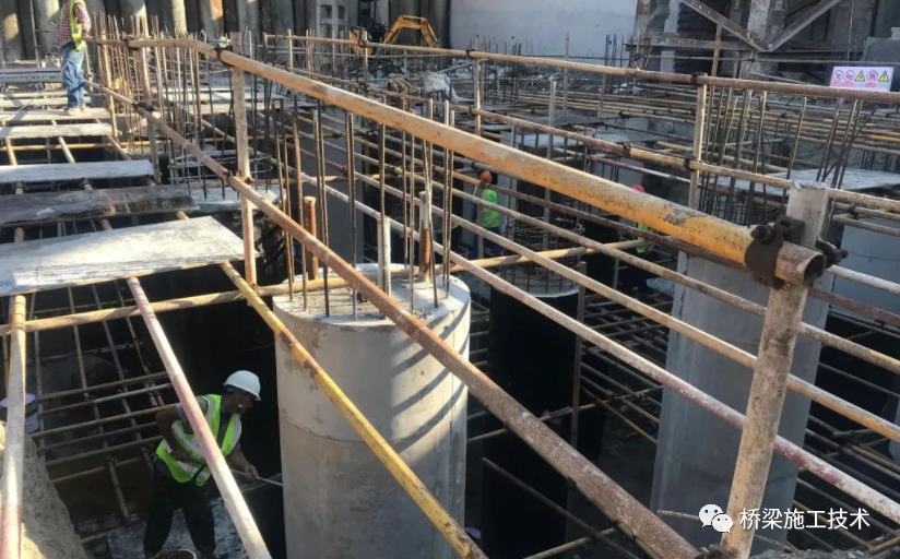

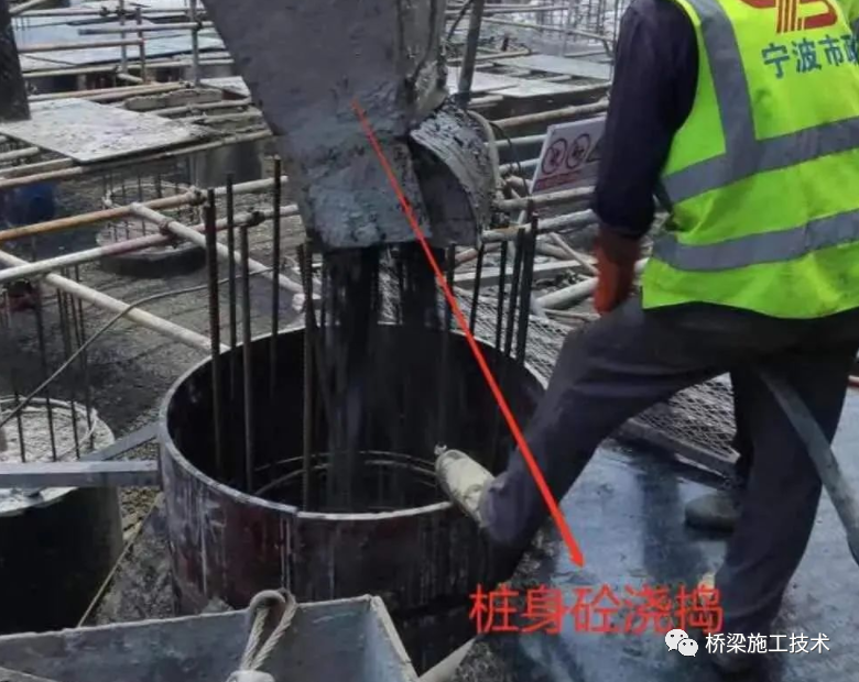

浇筑前施工员爬下去二次确认拍好照片留底签证,桩头进行界面处理使用高一等级混凝土的原浆,使新旧混凝土完美结合,防止产生新的裂缝
充分振捣
拆磨后进行养护,两天后可以安排检测人员进行检测,本工程接桩合格率100%
90%以上一类桩可以说做得非常到位
坑内回填必须分层进行,防止对桩进行二次破坏具体施工方案大家要的话可以关注我这里大概讲下

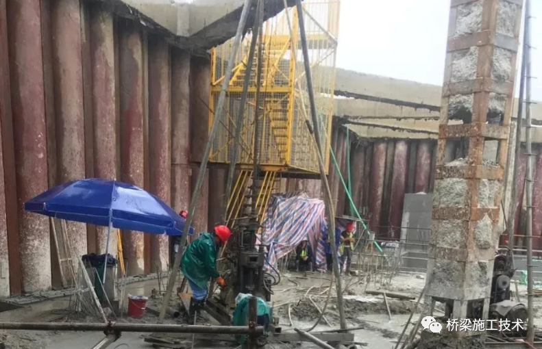

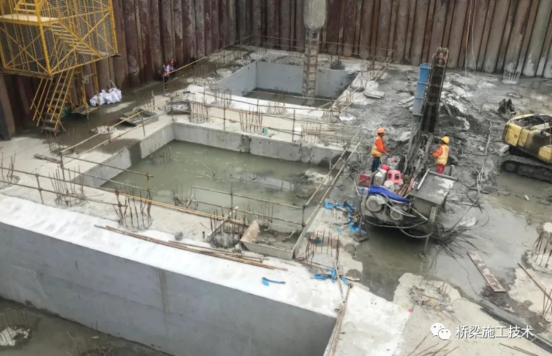

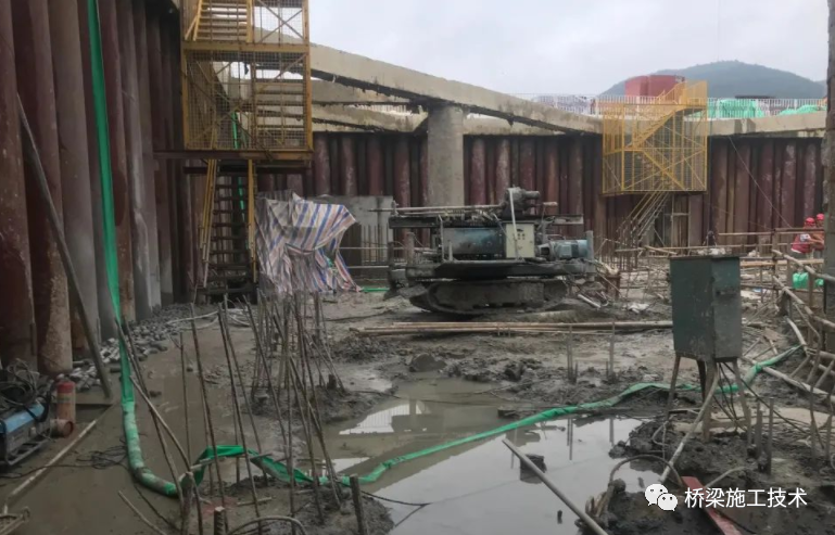

下面第二种方法 对于断桩未发生倾斜的三类桩我们采用高压注浆的方法
1.2高压补强注浆、土体加固共处理48根桩,桩头缺陷处理步骤如下:
钻孔灌桩取芯成孔→旋喷桩机切割、清孔、洗孔→高压喷浆→埋设注浆管→封孔→注浆→注浆完毕、稳压→养护→桩基检测→检测合格→清理桩头→浇捣垫层。
在高压补强处理过程中,从缺陷桩中取出的芯样完整、光滑,未发现裂缝,无明显质量缺陷。整个处理过程都在一步步验收合格后才进行下道工序施工,缺陷处理后检测均为Ⅰ Ⅱ类桩,桩身完整、无明显质量缺陷可。

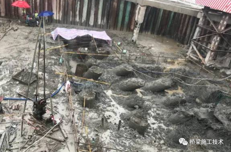

上图为高压注浆机钻到断裂处,冲洗夹泥,冲洗干净后超高压水泥灌浆修复断裂处
本图为取芯岩机注浆前期工作
注浆作业,大家看到没,垫层都被高压冲坏了,可想而知高压有多强

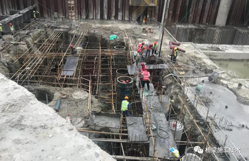

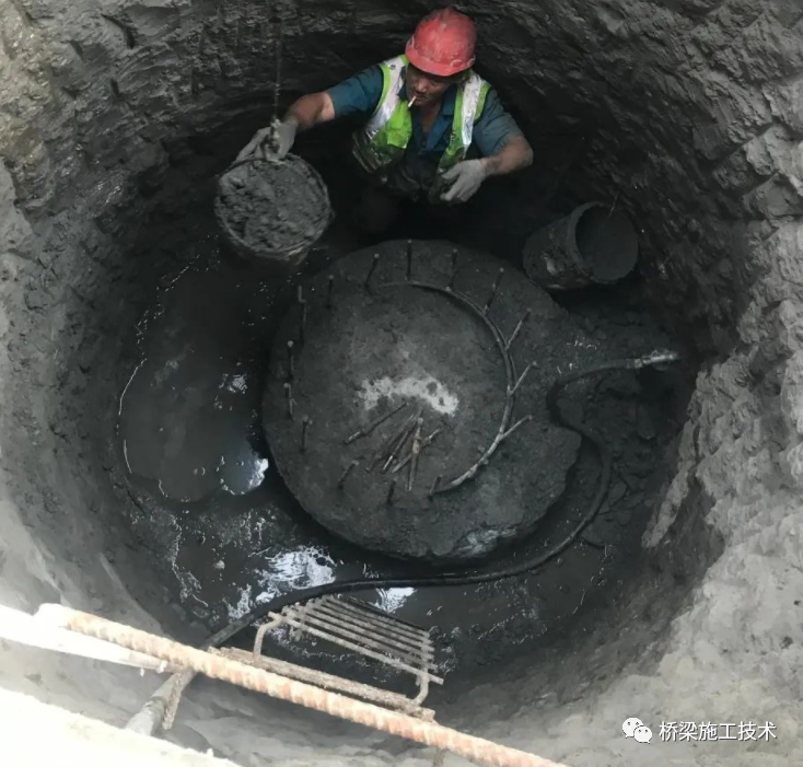

第三种人工挖孔桩特殊位置特殊处理
因有一排桩靠近围护桩位置,如果采取土方开挖,基坑100%要塌方,第一步只有采取钢索锚杆加固PC工法桩如下图
一根钢索锚具就可以产生50吨拉力,可有效防止基坑踢脚塌方
第二步可以安排人工挖孔两个人一天挖1米,一根桩要挖6天
这是接桩完成后的样子,终于重开天日了不容易啊

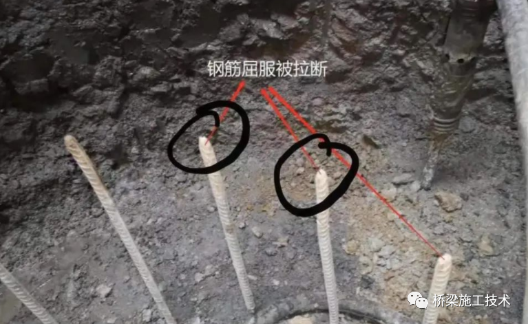

3.1随着土方分层开挖,桩头的倒向逐步显露,和第一次分析报告预判的倒向完全吻合,桩头在硬层处形成一个齐平的断面,钢筋屈服被拉断,验证了报告第一部分原因分析:因地质原因,淤泥层较厚,静载配重堆载远远超出了土体的自身承载力,造成土体流动,冲击堆载附近的工程桩,致使桩在软硬土层交界处齐刷刷断掉的结论是正确的。
