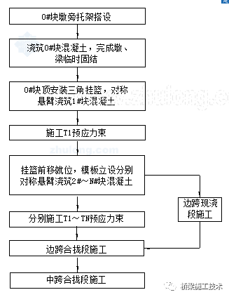

因主桥墩较高,故0#块采用悬臂式托架方案。严格控制支架变形,并采用等载预压的方法消除支架的非弹性变形,同时测出其弹性变形,为立模预抛高提供依据;使用受力明确、传力直接的三角形挂篮施工1#~N#梁段,0#段施工完毕后,拼装挂篮,等载预压,并测量挂篮变形(弹性变形、非弹性变形),梁段悬灌中应平衡对称施工,以保持“T”构处于平衡状态;为确保梁体线型应严格控制挂篮变形,并不断调整模型预抛高值;施工中严格控制预应力管道定位精度,采用内衬管工艺保证管道畅通,预应力张拉采用应力、应变双控;体系转换是连续梁施工的关键工序,边跨合拢后,同步对称解除墩梁固结,完成体系转换,采用刚性支撑和临时预应力的方法锁定龙口,预压配重并随砼的灌注同步减少配重的方法施工中跨合拢段。

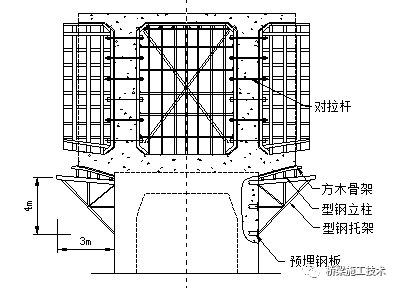

   (2)连续梁0#块施工
①0#块托架
0#块托架是0#块箱梁砼现浇的主要承重结构,要求其具有足够的强度和刚度。
因主墩墩身较高,故搭设悬臂式托架较为经济,先在本桥主墩顶处用万能杆件和型钢组成支架和托架,预压后灌注A0号段,在A0号段上安装轻型挂篮,并进行预压,采用连体挂篮灌注A1号梁段,A1号节块预应力施工结束后,挂篮解体,开始对称悬臂浇筑其它标准节块,并保证桥梁主墩的两个T构基本同步;标准节块施工的同时,完成边跨现浇段的墩旁支架搭设、混凝土浇筑。
在当日最低温度时,灌注中跨、边跨合龙梁段混凝土,形成连续梁。按照先中跨合龙后边跨合龙的步骤进行体系转换,完成连续梁的主体施工。
a.托架设计
托架采用2[25的槽钢加工成三角桁架,墩身每侧设4片,通过预埋钢板同墩身连为一体。托架各节点均采用焊接联接,以减少托架的非弹性变形。上铺设型钢立柱和方木纵梁。托架搭设完毕后采用吊挂水箱法进行等载预压,A0号块托架设计见下图。
A0号块托架模板设计示意图
b.模板安装
A0号块外侧模板利用挂篮的侧模配一定的特制钢模板;内模采用挂篮内模骨架和模板,钢管架支撑;底模采用在托架上设方木骨架,上铺竹胶板面板;横隔板模板采用竹胶板面板,后衬10x10cm方木骨架。为保证模板结构尺寸,模板之间设对拉杆予以固定。
c.钢筋及预应力管道安装
A0号块钢筋种类、数量大,构造复杂。施工前对所有的钢筋大样进行复核使之与箱梁的尺寸相对应,制定A0号块箱梁及其横隔板钢筋绑扎方案,分清绑扎先后顺序使箱梁钢筋与横隔板钢筋绑扎交错进行,互相协调。钢筋在钢筋棚集中加工,现场绑扎成型。
A0号块集中了该桥大部分纵向顶板束管道,管道预埋时每隔50cm以φ8定位钢筋焊于梁体钢筋骨架上,以保证管道定位准确牢固。
为防止水泥浆渗入波纹管,堵塞预应力管道,混凝土浇筑前在纵向管道内插入略小于管道直径的PVC管。
d.混凝土施工
一次浇筑完成。在浇筑腹板混凝土时,在内模侧面开设窗口,使部分混凝土从窗口灌入,保证腹板下部混凝土浇筑密实。
混凝土采用泵送插入式振动棒捣固密实。混凝土浇筑完后及时进行覆盖养护,特别是加强箱内混凝土的养生,避免因养生不当造成混凝土的开裂。

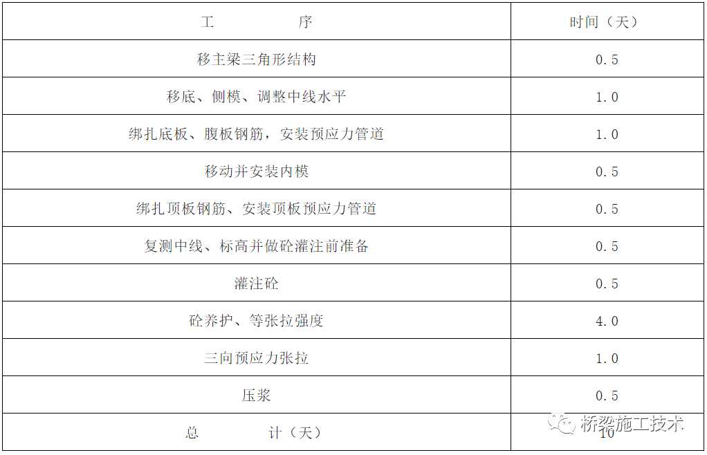

悬臂施工段平均每节段的施工周期为10天,周期内各工序所用时间见表。

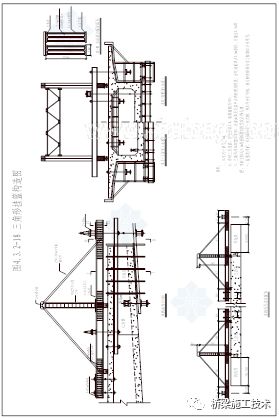

挂篮根据最长节块长度及最重节块的重量而设计。挂篮分为桁架和模板两部分。挂篮主桁采用三角拱结构,由两联组成,主桁长度10.4m,两片三角主桁通过水平系杆联结为一体,轴线宽度5.9m,支承在箱梁主肋上。三角拱主梁采用2×I63c型工字钢,为提高其抗剪及前吊点、后锚点拉应力,斜拉杆节点均采用δ16mm加强肋板,其中前吊点、后锚点各加固1.5m。
为提高其刚度,前吊点、后锚点、立柱支点处均按间距12cm焊接加劲肋板,肋板采用δ16mm钢板加工,三角拱立柱使用83式军用支墩,斜拉杆采用厚20mm宽230mm钢板通过节点板与主梁、立柱连接。三角拱高4.35m,挂篮设计安全系数1.8。挂篮在机械厂进行加工,预拼装并验收后运输至现场。三角形挂篮结构见图4.3.2-18。
挂篮模板分侧模、底模、内模三部分。
侧模:侧模采用钢模板,面板为6mm厚钢板,背衬∠63角钢骨架,骨架采用[10槽钢焊制而成。
    底模:底模在3.0~4.5m长度内可调(其前后横梁中心距4.5m),底模分左右两块加工而成,吊装到位后联为一体。底模面板采用6mm厚钢板,背衬∠63角钢背带;底模纵梁采用[30槽钢,前后横梁由2[30槽钢加工而成。横梁与底模纵向梁间通过螺栓固接吊杆与横梁通过变向螺帽连接,以保证吊杆的垂直度。
内模:内模采用高压竹胶板作面板,骨架采用槽钢制作。

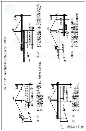

②悬臂浇筑施工工艺流程
施工工艺流程见图4.3.2-19,施工步骤见图4.3.2-20。

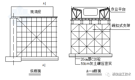

边跨桥墩高度在10m以内,边跨现浇段采用碗扣式脚手架搭设膺架法现浇施工。
①膺架基础处理
为保证在现浇段施工时膺架基础稳定,基础基坑采用灰土回填,回填时必须进行严格的分层回填夯实,每层厚度不超过20cm,膺架范围内地基承载力要求较高,需采用灰土和15cm厚C20混凝土进行硬化整平,以满足施工场地平整的需要。
②膺架布置与搭设
根据各部位受力不同,膺架布置时,纵桥向间距取0.9m,横桥向间距:底板和翼板下方0.6m,腹板下方加密为0.3m。
膺架搭设时,先用墨线在硬化地面上弹出支架的设计位置,然后按要求分别搭设支架。为加强膺架的整体性,每4~5m设纵、横剪刀撑一道,立杆下方安装可调底座,顶部设可调托座,以便对膺架高程进行微调。膺架布置与搭设示意见图。
边跨现浇膺架搭设示意图
膺架搭设完毕后,以上部荷载计算值进行等载预压,以消除膺架的非弹性变形,同时测得其弹性变形量,为模板预置抬高量提供依据。

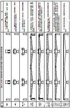

(4)合拢段及体系转换施工
体系转换是悬浇施工中的一个重要环节,三跨一联连续箱梁先合拢边跨,再合拢中跨;体系转换步骤为:边跨合拢段施工→解除临时锁定和临时支座→形成两个单悬臂静定梁体系→中跨临时锁定→中跨合拢段施工→中跨预应力施工→完成连续梁体系转换。连续箱梁合拢段施工工艺流程见图4.3.2-22;施工步骤及体系转换见图4.3.2-23。
各悬浇段施工完毕后,进行合拢段施工,合拢顺序为先边跨后中跨。合拢段施工采用型钢制作的轻型结构,以减少合拢段施工时的施工荷载,此时挂篮一律退至0#段墩顶,减少不平衡荷载。

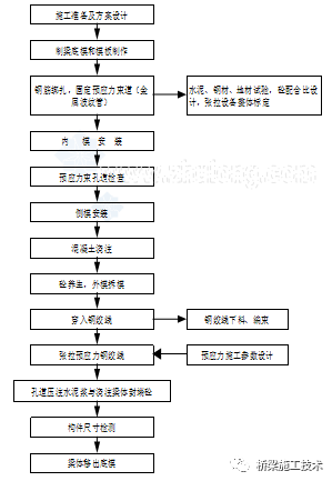

空心板梁在三个预制场进行预制。后张法预应力空心板梁预制施工工艺流程见图4.3.2-24。
