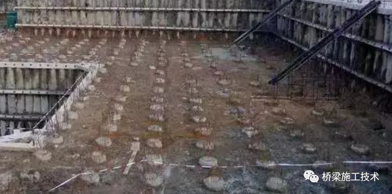

种类繁多,施工工艺差异大,加之地层变化复杂,施工过程中可能会使桩身出现缩径、扩径、夹泥、离析、断桩等缺陷,当然施工后由机械开挖,碰撞也会引起浅部桩身缺陷。桩身缺陷的存在会改变基桩的正常工作性状,从而对基础产生潜在危险。今天我们总结了工程中桩基的常见问题,一起来看看吧。

二、施工问题
▌漏浆
现象:漏浆在水力学上称管涌,常见现象是护筒外水面冒出气泡或浑水,出现以上现象就意味着漏浆已发生。
处理方法:加水泥或振动护筒下沉。护筒下沉不超过1m,如果护筒下沉超过1m,或护筒突然下沉,应停止施工。
▌塌孔
现象:排渣量异常增加,钻机负荷突然加大或护筒内泥浆面突然有大量细密气泡产生等现象。
处理方法:出现塌孔应即刻停止钻进,提上钻头,防止钻头被埋设。因为塌孔之后,被破坏土体的环拱作用突然消失,孔壁进入极不稳定的状态。此时回填土静置是最有效的办法。
