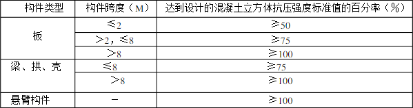

早拆支撑体系的原理:在底模拆除时的混凝土强度要求符合GB50204《混凝土结构工程施工质量验收规范》规定时,保留一部分狭窄底模板、早拆支撑头和养护支撑后拆,使拆除部分的构件跨度在规范允许范围内,实现大部分底模和支撑系统早拆的模板施工技术。
底模拆除时的混凝土强度要求

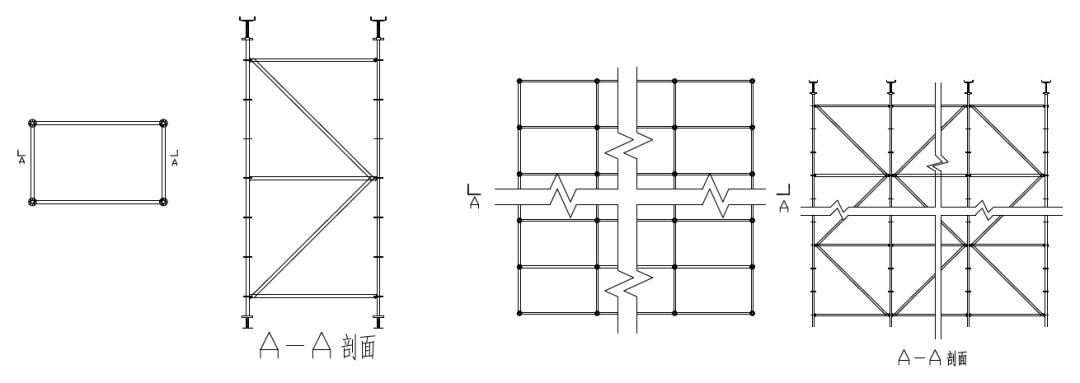

本体系主要采用1200㎜×2000㎜的单元架体,各单元可独立作为支撑体系,如图1所示;也可以多个单元相互连接形成多单元体系,如图2所示:
图1 独立单元架体
图2 多单元架体

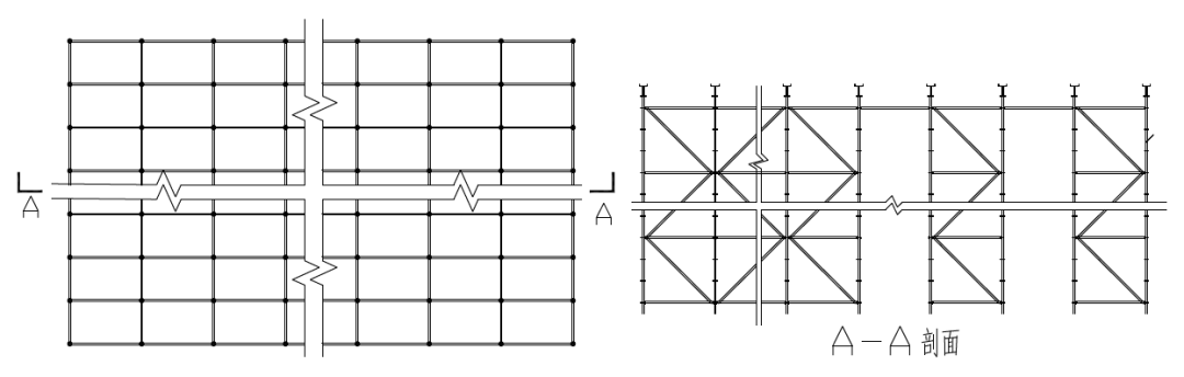

单元组合式支撑体系由若干个独立单元体系和多单元体系组成,如图3所示:
图3 单元组合式支撑体系
根据柱间距,进行架体整体设计。楼板中部主要采用纵横向立杆间距1200㎜×2000㎜的标准架体单元,暗梁下部采用900㎜×2000㎜的非标准架体单元。

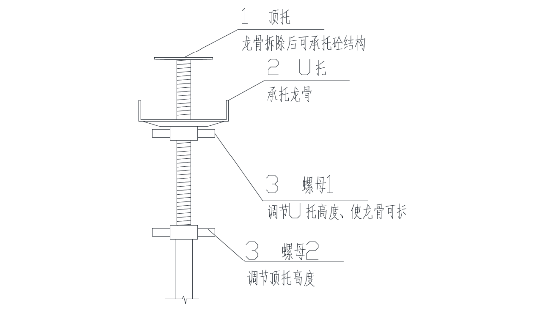

(2)双螺母早拆头
本支撑体系采用一种新型双螺母早拆头,它由以下几个部分组成,如图4所示:通过旋转两个螺母,可调整U托和顶托的高度,从而达到龙骨对加固模板的松紧,实现提前拆除。
图4 新型双螺母早拆头

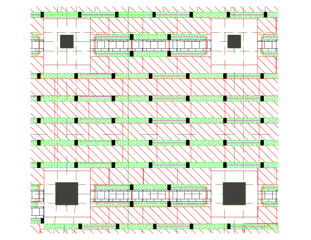

根据架体布置,设计模板排布图:模板主要采用915*1830、285*1830、285*170三种规格。每根立杆顶托一块285*170模板,285*170模板之间,布置一块285*1830模板,形成宽285㎜的模板带;模板带之间布置未经裁减的915*1830模板,如图6所示。拆模时,顶托的285*170模板不拆,其余模板及加固材料均可实现早拆。
图6 模板排布设计

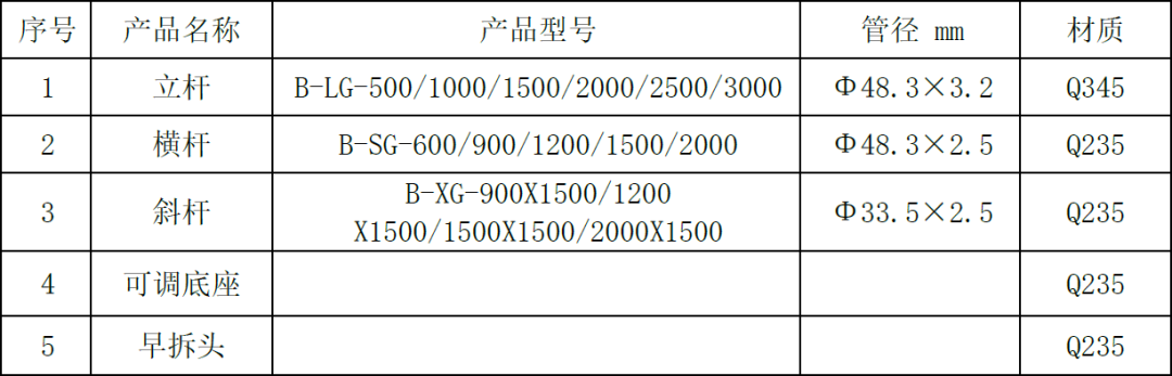

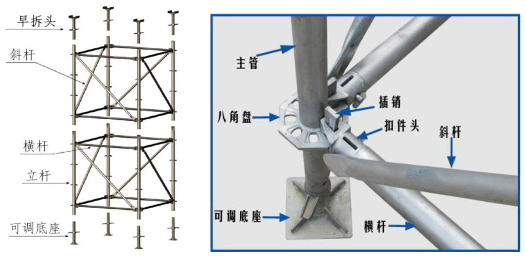

(1)支撑体系主要采用承插型盘扣式钢管脚手架,如图7所示:
图7 承插型盘扣式脚手架
承插型盘扣式脚手架材料型号、规格等详见表1:
表1 承插型盘扣式脚手架材料型号、规格一览表
