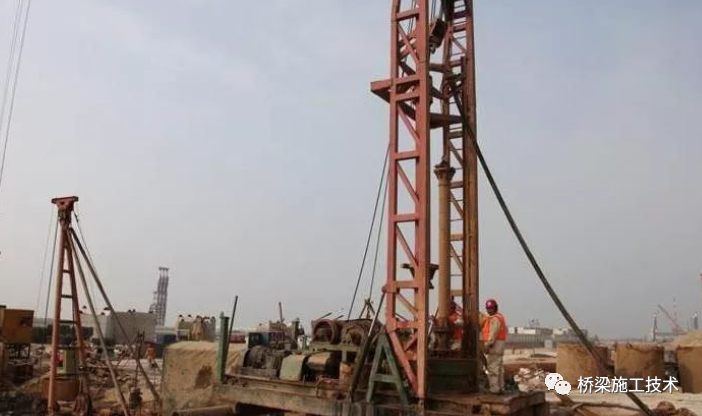

钻孔灌注桩具有施工噪声低、振动小、桩长、直径可按设计要求变换自如,桩尖能可靠进入持力层,单桩承载力大等优点。但是,从钻孔开始至成桩结束,因受到多种因素影响,极易引发质量问题甚至质量事故,因此质量控制成为施工中的难点。
常见质量通病
钢筋笼上浮
沉笼
导管拔空
埋管
桩位偏位偏差较大
桩头冒水
影响成桩质量的原因分析

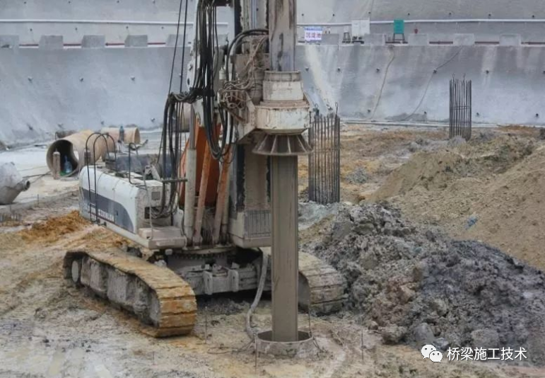

成桩质量的控制
桩上段强度的保证措施
(1)依据桩径和桩底的浓度,正确确定出第一斗混凝土的体积,一般可取1.5~2.0m?,也可以按桩身的设计体积的10%加以控制。
(2)成桩质量与桩身的浇筑高度有关,一般控制成桩高度高出设计桩顶标高0.5~1.0m。待凿去高出部分的混凝土后,剩余部分不应有浮浆和夹泥,混凝土标号应符合设计要求,否则要返工重浇。
(3)导管插入混凝土内的长度应适宜,一般为2~6m,长桩可相应有所增加。
桩身质量的保证措施
(1)工程施工前,应先做2个以上的试验钻孔.通过检测钻孔的孔径、垂直度、孔壁稳定性和孔底沉淤等指标,用以核对所选设备、工艺方法是否符合技术要求。检测时,孔壁的稳定时间应小于12h,检测数目小于2个。对一些重要工程,可视情况相应增加测径数量。
(2)护壁用的泥浆应满足护壁要求,液面需高于地下水位0.5m以上,有条件时,以高于地下水位2m以上更好。若护壁的泥浆胶体率低、砂率大,则不仅护壁性能差,而且因其容重较大,势必产生沉淀速度过快的问题。一般来讲,当在黏土或亚黏土中成孔时,可注入清水以原土造浆护壁,控制排碴泥浆的相对密度在1.1~1.2之间;当在砂性土质或较厚的夹砂层中成孔时,?应控制泥浆的相对密度在1.1~1.3之间;在砂夹卵石或容易坍孔的土层中成孔时,应控制泥浆的相对密度在1.3~1.5之间。施工过程中,应经常测定泥浆的相对密度、粘度、含砂率和胶体率等指标,使浇筑前孔底500mm以内泥浆的相对密度小于1.25,含砂率大于8%,粘度小于28Pa·s.对一些直径小于1m的小直径桩,即使在泥浆停止循环期间,也要使孔内保持合理的泥浆液面。
(3)在混凝土灌注前的一段时间里,须保证孔壁的稳定性,不能有缩颈或孔壁塌落现象发生。为保证孔底沉渣厚度达到规范的技术要求(端承桩不大于50mm、摩擦端承桩及端承摩擦桩不大于100mm、摩擦桩小于300mm),以免影响桩的承载力。钻孔到设计持力层以后,要对泥浆进行循环稀释来降低相对密度,以清除泥浆中悬浮的砂子、石渣。除此之外,还要使用真空泵通过管道伸向桩底吸走端部沉渣,要求严格时,在安放钢筋笼后、下放导管之前仍要进行吸渣处理。
(4)吊放入孔的钢筋笼不得碰撞壁孔,不得有变形损坏。吊放后,先将钢筋笼在垂直位置上固定好,然后进行第二次清孔,检测孔底的淤泥厚度,符合规定后,于0.5h之内开始混凝土的灌注施工。
(5)使用的隔水捡直径应与导管内径相配,同时具有良好的隔水性能,保证顺利排出。在混凝土灌注时,应加强对混凝土搅拌时间和混凝土坍落度的控制。水下混凝土必须具备良好的和易性,配合比应通过实验室确定,坍落度宜为18~22cm,粗骨料的最大粒径不得大于导管直径和钢筋笼主筋最小净距的1/4,且应小于40ram。为改善混凝土的和易性和缓凝,水下混凝土宜掺外加剂。应确保导管连接部位的密封性,导管使用前应试拼装、试压,试水压力为0.6~1.0MPa,以避免导管进水。在混凝土浇筑过程中,混凝土应缓缓倒入漏斗的导管,避免在导管内形成高压气塞。在施工过程中,应时刻监控机械设备,确保机械运转正常,避免机械事故的发生。
(6)成孔后,必须认真清孔,一般是采用冲洗液清孔,冲孔时间应根据孔内沉渣情况而定,冲孔后要及时灌注混凝土,避免孔底沉渣超过规范规定。灌注混凝土前认真进行孔径测量,准确算出垒孔及首次混凝土灌注量。混凝土浇筑过程中,应随时控制混凝土面的标高和导管的埋深,提升导管要准确可靠,并严格遵守操作规程。严格确定混凝土的配合比,混凝土应有良好的和易性和流动性,坍落度损失应满足灌注要求。在地下水活动较大的地段,事先要用套管或水泥进行处理,止水成功后方可灌注混凝土。灌注混凝土应从导管内灌入,要求灌注过程连续、快速,准备灌注的混凝土要足量.在灌注混凝土过程中应避免停电、停水。绑扎水泥隔水塞的铁丝,应根据首次混凝土灌入量的多少而定,严防断裂。确保导管的密封性,导管的拆卸长度应根据导管内外混凝土的上升高度而定,切勿起拔过多。
