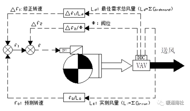

所谓TDC法就是:1:基于现代计算机网络控制技术在楼宇自控系统的应用;2:通过全面收集并计算变风量空调系统在房间温度,系统送风量,送风温度,节能循环和风量平衡等五个控制环节的技术参数;3:采取尽可能科学而非经验的控制手段;4:达到舒适而节能的控制目的的方法。

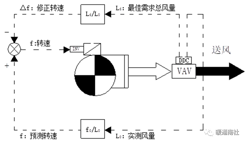

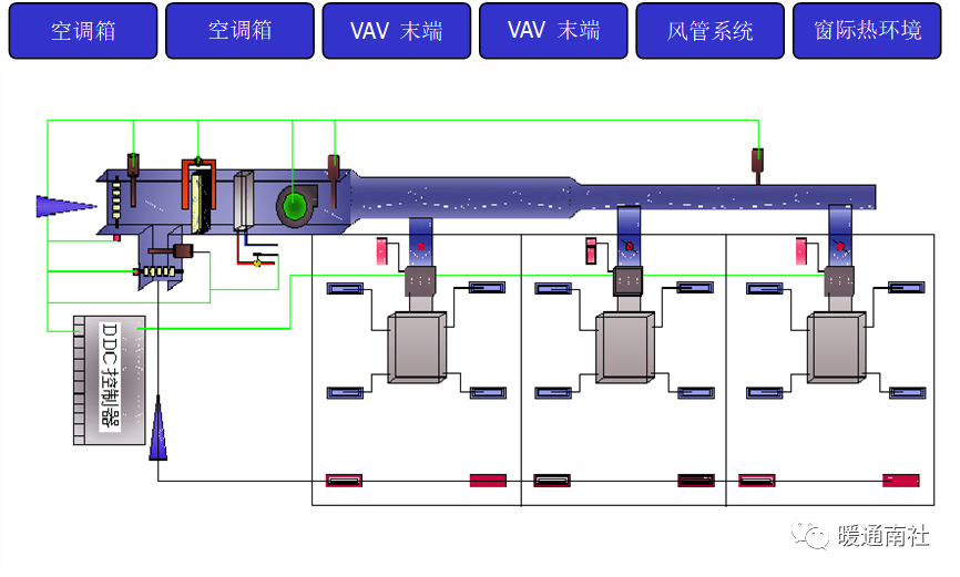

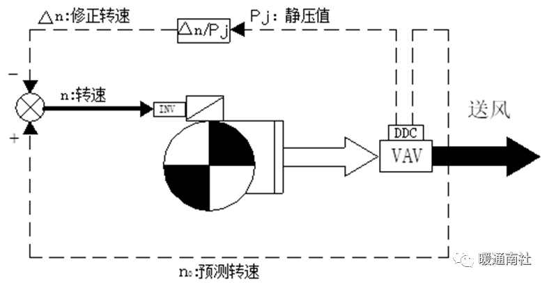

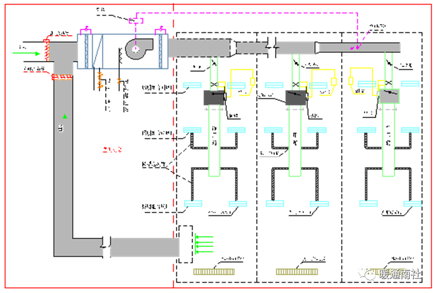

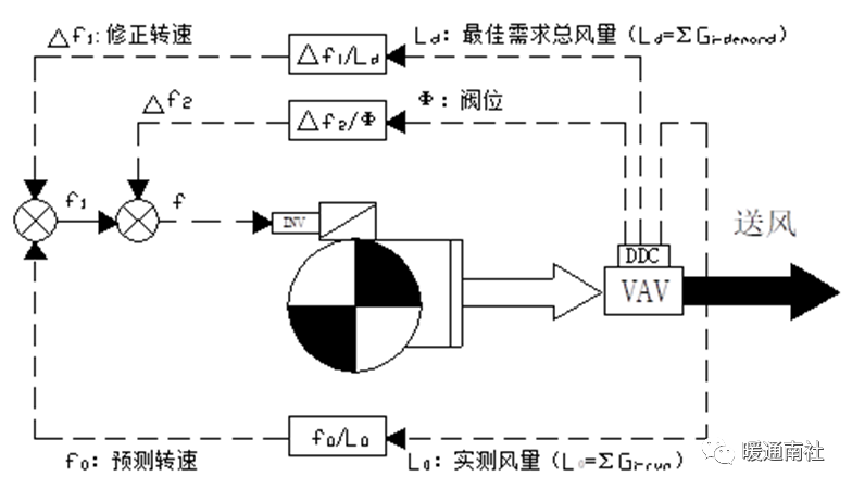

1.4.2:TDC法的系统控制模型(平面图)
1.4.3:TDC法的系统控制模型(系统图)
1.4.4:TDC法的五个基本控制环节
1:房间温度控制(Space temperature):VAV BOX周边控制来实现。
2:系统送风量控制(Supply fan volume):AHU周边控制来实现。
3:送风温度控制(Supply air temperature):AHU周边控制来实现。
4:经济循环控制(Economy cycle control):BA控制来实现。
5:系统风量平衡控制(proportioning SA and RA):BA控制来实现。

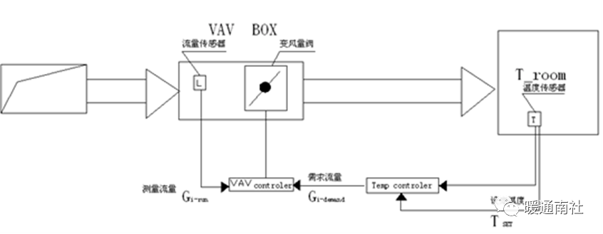

二、第一个控制环节——VAV BOX的温度控制

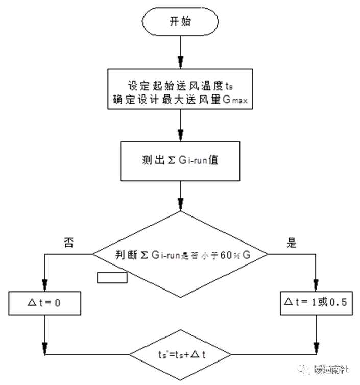

2.1:VAVBOX的温度控制模型
T_room:控制的温度                  T_set:各房间的温度
Gi-run:末端所测的流量              Gi-demand:末端需求流量
L0=∑Gi-run:所测的总风量            Ld=∑Gi-demand:需求的总风量
2.2:VAVBOX的基本控制参数
n T_room:被控房间的实时温度
n T_set:被控房间的设定温度
n Gi-run:VAV BOX末端所测的流量
n Gi-demand:VAV BOX末端需求流量
Gi-demand = QMIN +(QMAX-QMIN)*(T_room - T_set)/3
这里,设定比例积分带为3。
n L0=∑Gi-run:所有VAV BOX实测风量之和
n Ld=∑Gi-demand:所有VAV BOX需求风量之和

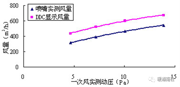

2.3:流量传感器的增益系数(专利号:ZL2007100263543)
2.3.1:毕托管的风量增益系数K
定义毕托管的风量增益系数为
式中,QDDC为DDC面板显示一次风量,m3/h;Q为喷嘴等标定设备实测一次风量,m3/h。
对于某VAV末端的一次风量测试记录如下表所示。

由上表的结果可以看出,DDC的风量增益系数K随一次风量的增大而逐渐减小,利用最小二乘法,回归得到K与QDDC的关系式为
根据上表测试记录,作出VAV末端装置一次风的特性曲线如下图所示。
图:某VAV末端装置一次风特性曲线

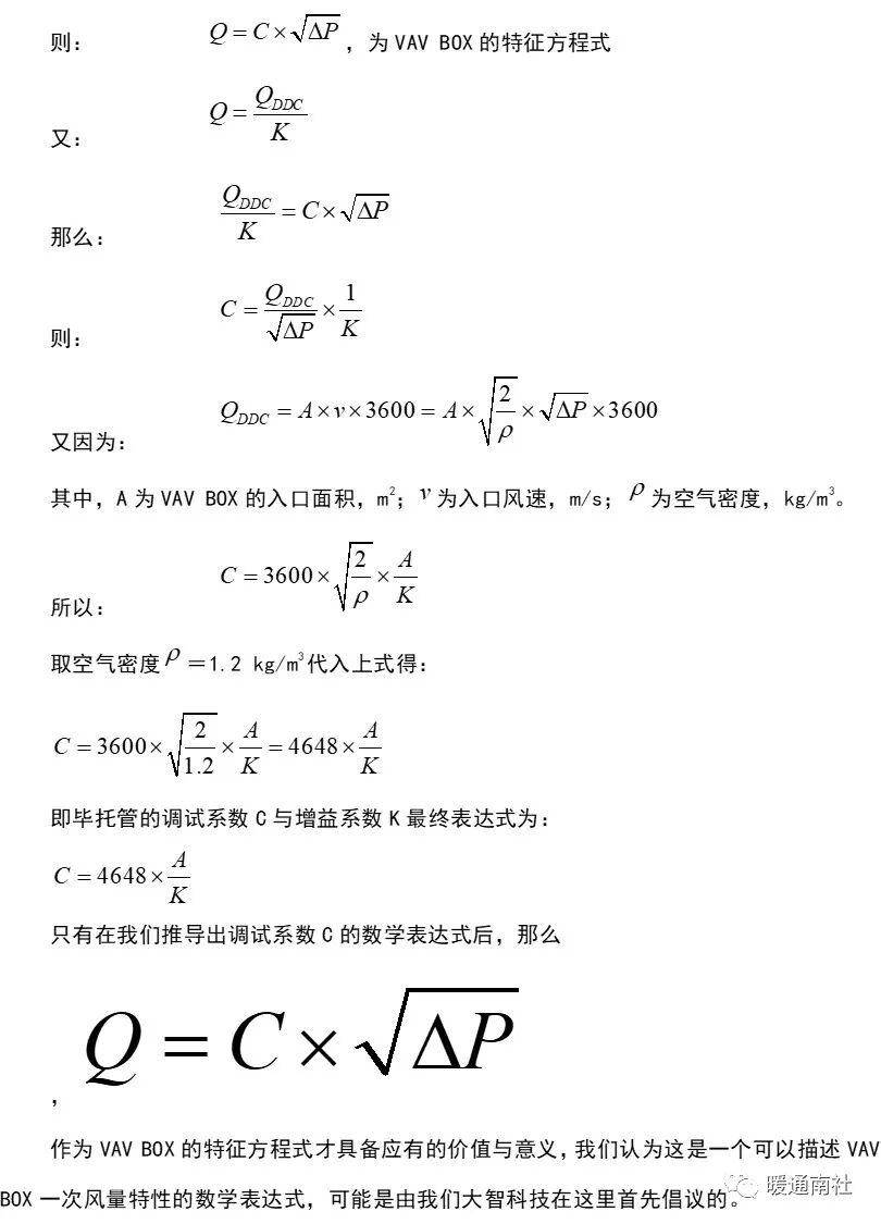

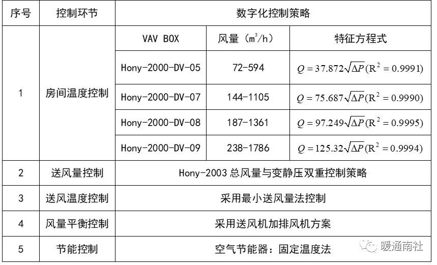

2.4:VAVBOX的特征方程式(专利号:ZL2007100263559)
在实际使用中,我们认为最好用另一个系数直接输入DDC中,这个系数可以被称为调试系数,是连接暖通与自控专业的“桥梁”,定义如下:
其中,Q为喷嘴等标定设备实测一次风量,m3/h;为毕托管实测动压,Pa。

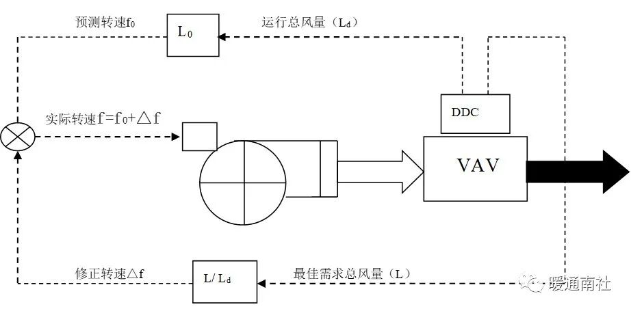

3.2.1:Hony-2001双重总风量法(专利号:ZL2005100246553)
其一是我们大智科技计算出来的实时最佳需求风量值,即我司根据温差(积分比例等)计算出来的实时最佳需求风量,我们不妨称之为Gi-demand,我们据此可以方便地计算出VAV系统实时最佳需求总风量,即∑Gi-demand。
其二是VAV控制器计算出来的实时运行风量值,我们不妨称之为Gi-run,我们同样可以据此计算出VAV系统实时运行总风量,即∑Gi-run。抓住了这两个总风量值,就可以方便地实现总风量法控制了。
3.2.2:Hony-2001双重总风量法控制环路图

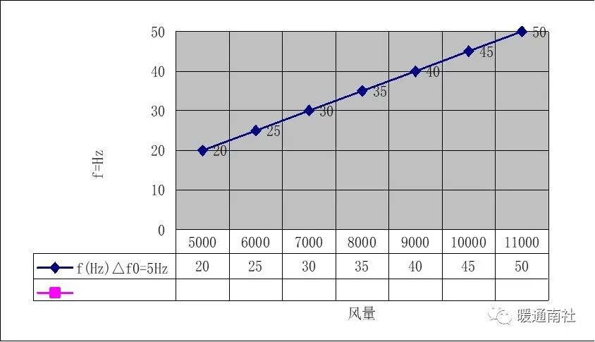

要确定实际转速f,关键在于如何确定f0和△f。
3.2.3:预测转速f0的确定
理论上f0的确定应从变频空调风机的L-f曲线中得出(即流量与频率)得出,但在实际工程中,这根曲线是不存在的,我们所悉知的管路特性曲线也一直在“无序而频繁”的变动,即使是在某个固定频率下,也不能在理论上确定其运行工况点。
那么我们Hony-2001是如何确定f0的呢?其实很简单,我们采用分频法,即在变频器的有效频率范围内如20Hz-50Hz这一区间内,在房间末端VAV风阀全开的前提下(即在风管特性曲线不变的前提下),通过DDC计算出每个区间点的风量。如果采用△f0=5Hz,那么,我们就将20Hz-50Hz分成20-25,25-30,30-35,40-45,45-50等6个分频小区间,每一个区间点的风量值可直接通过DDC计算出来,这实际上就是空调箱在末端风阀全开时,在某一频率点的∑Gi-run值,由于此时VAV末端风阀全开,我们将这个值记为∑Gi0-run。
在具体的工程实践中,在某一时刻,我们只需要比较确定真正的∑Gi-run风量值落在某一分频区间就可以了,如若∑Gi-run=8500m3/h,落在35-40Hz分频区内,我们就可以确定f0=35Hz。

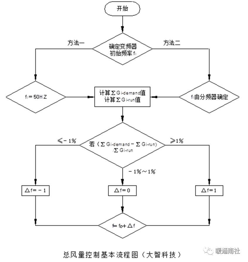

3.4:复合控制法之一——定静压与总风量的复合控制
定静压与总风量双重控制法,就是将定静压法的简单可靠与总风量法的先进直观相结合,通过总风量法来不断“修正”定静压法的定静压值,使其具有一定的调节范围而获得相应的节能效果。控制原理如图所示:
Hony-2002定静压与总风量双重控制法原理图
3.4.1:Hony-2002定静压与总风量控制(专利号:ZL2005100251551)
被认为较传统的定静压控制方法由于在理论上不能科学地确定静压点和定静压值,在实践过程中往往被回风温度控制取而代之,失去原本变风量系统的价值与意义,因而即将淘汰。被认为较为先进的变静压法在日本推广一时后发现,一方面送风温度偏低,影响舒适效果。另一方面系统反应速度迟缓,通讯速度低,因而即将扬弃。因此,我司提出了变风量空调系统定静压与总风量双重控制法:
其一是将由Hony-2001总风量法计算出来的转速f1设置为初始转速,完成第一重控制;
其二是根据定静压值Pj修正初始转速,完成第二重控制。
3.4.2:系统控制环路
从上图可以看出,f=f1+Δf2,f1=f0+Δf1
要确定实际转速f,关键在于如何确定f0和Δf1、Δf2。
f0和?f1由总风量控制法确定。
△f2由定静压控制法确定。

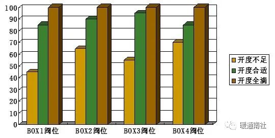

3.5.3:△f2的确定
当:平均阀位< = 85% 时,     开度不足,Δf2 = -1;
当:85% <平均阀位< = 95% 时,开度合适,δf2="0;
当:平均阀位> 95% 时,      开度全满,Δf2 = 1。

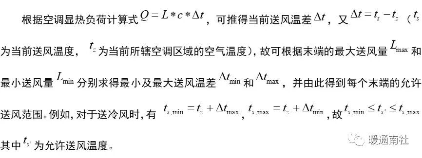

4.3:投票法
为了弥补试错法的缺陷,产生了投票法送风温度控制。其原理是,对于某一空调显热负荷,若该末端存在送风量允许范围,则势必相应地存在送风温度允许范围。若系统中各末端的允许送风温度范围存在共同区间,则该区间内的任意一个送风温度均可使各末端满足负荷要求。若不存在共同区间,则可在最高得票温度范围内选择送风温度以求满足多数末端的负荷要求,或折中选择送风温度以使系统中各个末端平摊损失。
投票法送风温度控制分为两步,首先计算各末端的允许送风温度范围并投票,然后根据投票决定送风温度。
得到各个末端的允许送风温度后,空调管理人员可以绘制送风温度决策图,标注出每个末端的送风温度范围,并最终根据共同得票温度范围或最高得票温度范围选定送风温度。在绘图时,对于各末端的权重分配,最常用的是以面积比为权,也有以负荷比为权的,分配原则是全系统的权总和为1。

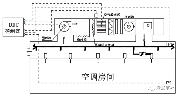

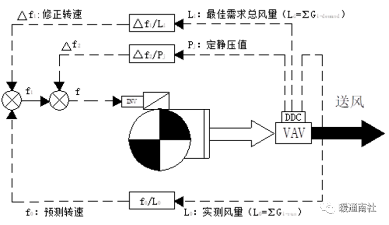

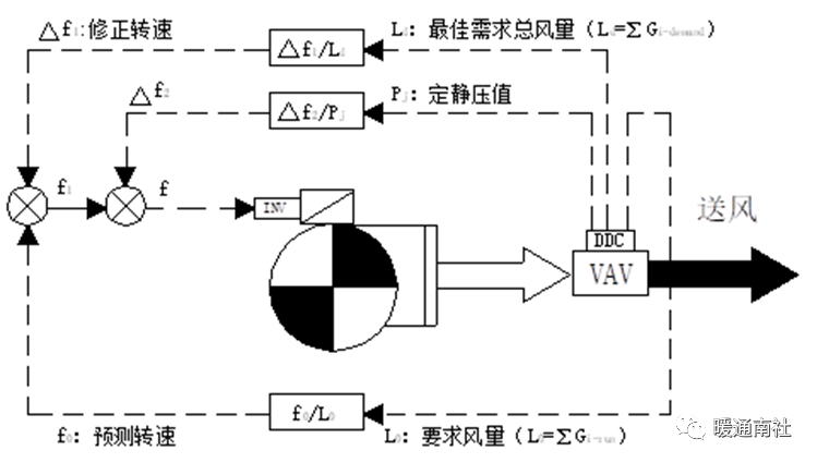

5.1独立送风机加排风机空调系统
Qs=送风量;Qf=新风量;Qr=回风量;Qd=排风量
该系统的风量平衡方程为:Qs= Qf+ Qr+ Qd;
Qs= L0=∑Gi-run:所测的总风量

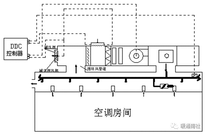

5.2送风机加减压风机空调系统

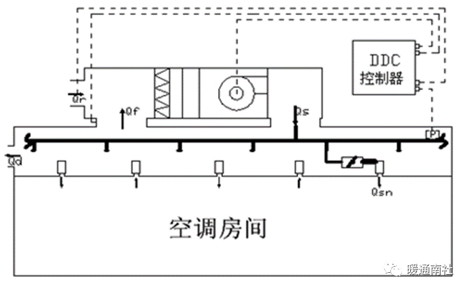

5.3 送风机加回风机空调系统

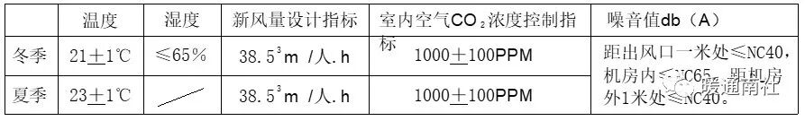

7.3:室内主要舒适指标

天河城东塔楼全面数字化控制策略实施一览表

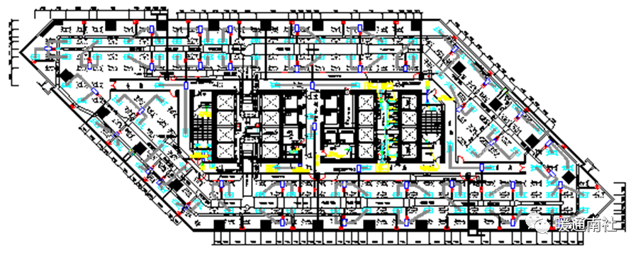

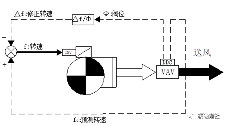

 7.4:优化设计平面图
