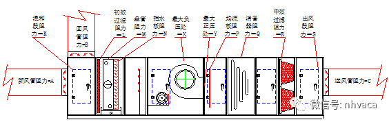

静压的选择:
1.机组所承受的正压值和负压值既不是指机组的机外静压,也不是指风机的压头,而是指机组内部与机组外部大气压的差值,具体的计算方法如下:
如图所示,机组的新、回、送风管阻力分别为A、B、C帕,机组内部功能段如图所示,阻力计算部件为混合段、初、中效过滤器、表冷器、挡水板、均流板、消声器、出风段,此处假设回风管阻力大于新风管阻力,则:
机外静压=B+C(如果新风管阻力大于回风管,则B更改为A,下同)
风机的静压=B+C+K+L+M+N+P+Q+R+S
机组最大负压X=B+K+L+M+N
机组最大正压Y=C+P+Q+R+S
2.在通常情况下,设计院只是给出机外静压,并不分别给出送回风管的阻力值,为了计算机组承压,可按照B=C=0.7*机外静压来校核送回风管的阻力(需要注意区分的是机组直接回风或直接送风的情况。即机组如果是直接回风则机外静压等于送风管阻力;如果机组是直接送风不接送风管,则机外静压等于回风管阻力;如果不接送风管也不接回风管则机外静压为零)。

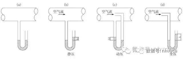

各种压力值的区分:
1.前面我们提到机外静压、机外全压、机外余压、风机静压、风机全压等各种压力值,下面讲一下如何区分。
2.首先对于任何一点均存在全压=动压+静压,此处通常可近似认为风机全压=风机动压+风机静压,机外全压=机外动压+机外静压。
3.对于组合式空气处理机组,根据国标GB/T14294-2008的规定,其对机组压头定义为“机外全压”,是指机组在克服自身阻力后在出风口处的动压和静压之和。通常送、回风管道或部件的阻力是和静压相对应的,仍然参照上面的图示,则机外全压应等于(B+C+出风口动压)。而通常所说的机外余压应是不准确的一种提法,因为不知道到底是静压还是全压,而这两者之间相差了动压,根据动压=(空气密度*空气流速的平方)/2,则通常有50~100Pa左右的差距,此处为了降低风机和电机的功率,如果客户只是讲机外余压(而没有指明是机外全压还是机外静压),选型时一律按机外全压选型。
4.风机静压与机外静压的关系同2中的计算方法一样,其全压和静压的关系参照机外全压和静压的选型方法。
