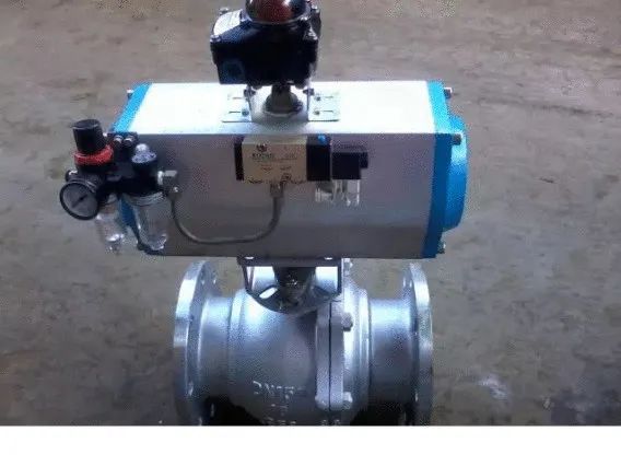

知识点:电磁阀
电磁阀是用电磁控制的工业设备,在工业控制系统中调整介质的方向、流量、速度和其他的参数。针对电磁阀的特点,电磁阀应该如何选型?为了延长电磁阀寿命,又该如何保养维护呢?
解读 | 电磁阀结构原理

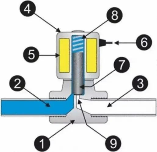

(1.阀体 2.进气口3.出气口4.导线5.柱塞)

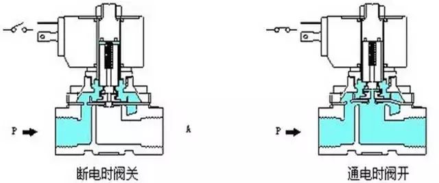

看了动态图之后,是不是发现电磁阀的工作原理非常的简单呢!电磁阀未上电时,阀针在弹簧的作用下,将阀体的通道赌住,电磁阀处于截止状态。当线圈接通电源时,线圈产生磁力,阀心克服弹簧力向上提起,阀内通道打开,电磁阀处于导通状态。

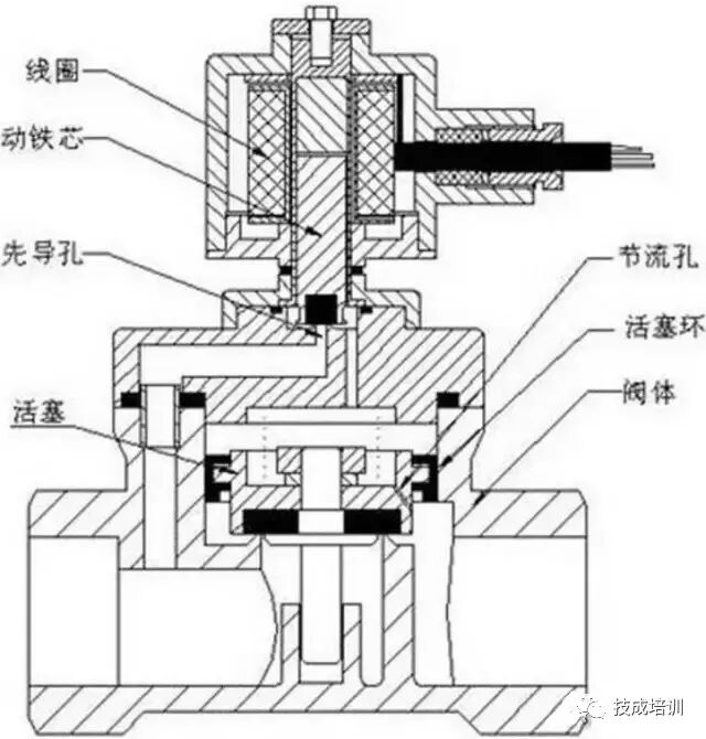

间接先导式电磁阀
简介:
这种电磁阀由先导阀和主阀芯联系着形成通道组合而成;常闭型在未通电时,呈关闭状态。当线圈通电时,产生的磁力使动铁芯和静铁芯吸合,导阀口打开,介质流向出口,此时主阀芯上腔压力减少,低于进口侧的压力,形成压差克服弹簧阻力而随之向上运动,达到开启主阀口的目的,介质流通。当线圈断电时,磁力消失,动铁芯在弹簧力作用下复位关闭先导口,此时介质从平衡孔流入,主阀芯上腔压力增大,并在弹簧力的作用下向下运动,关闭主阀口。常开式原理正好相反。
原理:
通电时,电磁力把先导孔打开,上腔室压力迅速下降,在敞开件周围形成上低下高的压差,流体压力推动敞开件向上移动,阀门打开;断电时,弹簧力把先导孔敞开,入口压力通过旁通孔迅速腔室在关阀件周围形成下低上高的压差,流体压力推动敞开件向下移动,敞开阀门。
特点:
体积小,功率低,流体压力范围上限较高,可任意安装(需定制)但必须满足流体压差条件。
