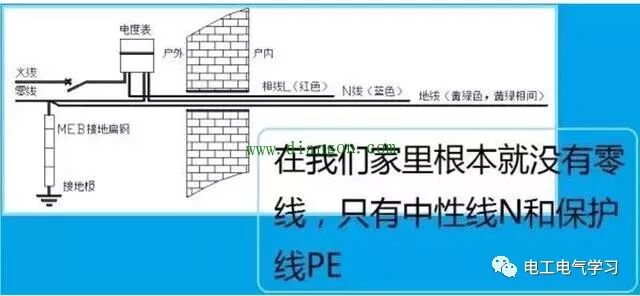

经常听电工提零线,而没有人说中性线,零线和中性线的功能是否一样,他们是否是一种东西呢?其实在今天这篇文章之前,我也是稀里糊涂的,对零线和中性线的认识也一直停留在零线就是中性线,中性线就是零线的概念上(对于从事10余年工作的电工来说,实属不该啊)。
下面从他们的概念和功能上来做一个简单的介绍和区分。
零线和中性线的定义要从电力系统的发电机或变压器说起。我们知道发电机或变压器三相绕组引出的是三相电,即A相B相C相,这三相的引出端分别标记为A、B、C,发电机或变压器本体内三相绕组端点联结成一个点,这个点标记为o,我们称之为中性点。如果这个中性点o直接接地(称为中性点直接接地系统),那么由中性点o引出的线我们称为零线(中性点接地电位为零),如果这个中性点o不接地,那么由此中性点引出的线我们称之为中性线。
也就是说电力系统中的中性点引出的导线称之为中性线,这个中性线如果接地我们称之为零线,在民用系统中一般把中性线接地,以降低人体触电电压,使用电的安全性得以最大化。
电力系统的中性点引出的导线,这个导线如果在中性点处不接地(称为中性点不接地系统或中性点对地绝缘),我们称之为中性线,(http://www.dgdqw.com/电工学习网 电工电气学习微信公众号首发稿件)中性线是三相系统中不可缺少的,他能保证三相负载成为三个互不影响的独立回路;无论各相负载是否平衡,各相负载均可承受对称的相电压。
通过以上分析,对于目前的居民用电来说,现在的配电系统一般是TN-S或TN-C-S,中性线在入户前都是需要做重复接地的,因此家里面的中性线我们称之为零线似乎也不错。

    零线不是中性线。以三相交流电源接三相对称负载(星形联结)为例,对于任意一相,电源引出一根火线,接到负载一端,负载另一端引出一根零线,三根零线汇到一点,即中性点,然后从该点接一条导线至三相电源中性点,这条导线即中性线,在三相负载通电运行时,零线上有电流通过,但中性线上无电流。
    零线有二种,一,工作零线,二、保护零线。工作零线就是你所说的中性线,保护零线是接地线。
