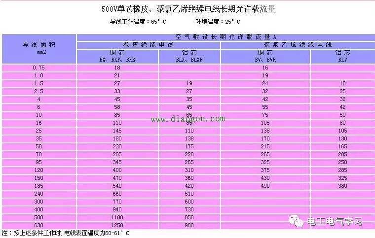

 对于每一名电工从业者而言,根据用电负荷来选择与之匹配的供电电缆是非常重要的基本功。但有时某些同行在选用电缆时往往考虑的不够全面,以致引起不必要的故障。
     话说现在全国各地都在开展环境污染大治理,原来一些燃煤锅炉被纷纷要求改为燃气或者电热锅炉。本人一开浴池的朋友顺应大势,将原来的燃煤锅炉改为电热锅炉。可是在改造完使用不多久居然发生电缆爆断故障。不得已朋友请我前去给看看。
      到达现场后,发现锅炉房内电缆因相间短路故障而爆断。经检查非锅炉自身故障所致,再测量供电电压也在正常范围之内,看来故障出在电缆自身。通过锅炉铭牌资料计算,厂家所选用的电缆截面也在合理范畴,而电缆为新品,这故障究竟是怎么引起的哪?
     通过认真观察,本人发现为了节约建筑成本朋友的锅炉房建的十分紧凑,通风散热效果十分不好。至此故障原因水落石出——因为锅炉房低矮并且通风不良,造成室内温度居高不下,从而使得屋内电缆段阻值逐渐变大继而发热,受外部环境和内在因素两方面的影响,致使电缆相间绝缘老化加剧,最终发生相间短路爆断故障。为了节约维修成本和根除故障,我讲通往屋内原有电缆截断,换接成一段较原电缆粗2倍的电缆加以使用,并提议朋友为锅炉房内加装散热风扇。改造后经过多时使用,未见任何异常。
     大家看由于厂家电工同行未仔细考虑负荷实际使用情况,仅根据以往的经验总结,照本宣科地推荐使用电缆,致使短时间内发生故障。
     负载大小、供电电压、供电距离、负荷类型、环境温度、敷设方式、环境湿度等多方面因素都是我们选择电缆时要综合考虑的,任何一个环节出现偏差都会出现问题!
