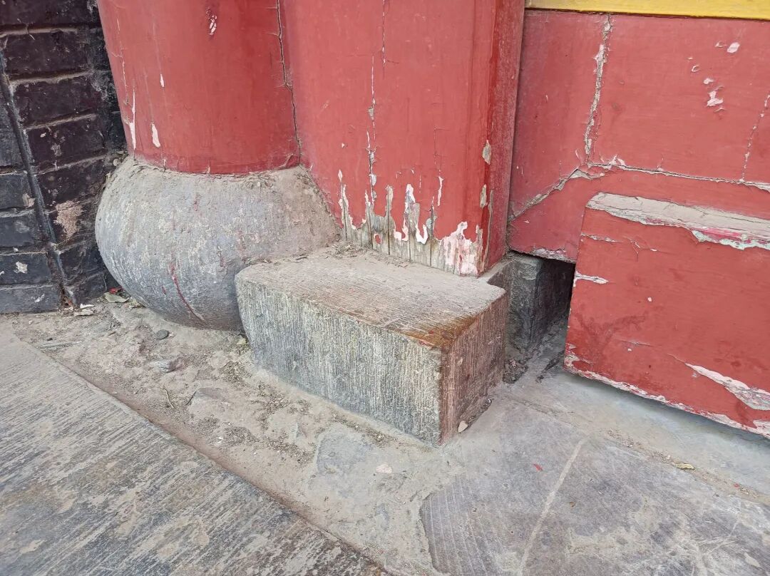

门枕石,是古代建筑构件之一,俗称门礅、门台或镇门石,用于中国传统民居大门下方,因其雕成枕头形或箱子形,门槛枕于其上,所以叫门枕石。

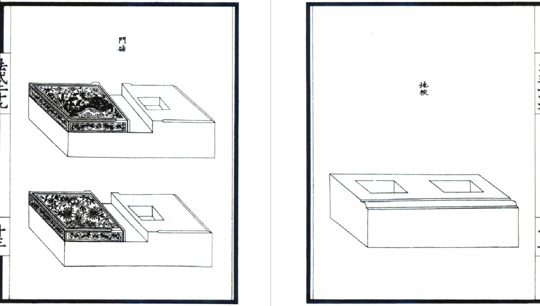

宋代《营造法式》中记载了古代门砧的具体形制:“造门砧之制,长三尺五寸,每长一尺,则广四寸四分,厚三寸八分。”这里讲的是门砧长、宽、高之间的比例关系,不是绝对尺寸,门砧的大小要根据门的尺寸而定。

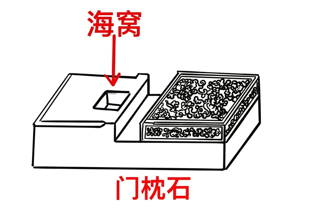

门枕石一般制作成长条形,放在门框下槛之下,和下槛木十字相交,一头露在门外,一头固定在门内。门枕石中间凿出凹槽,安置门的下槛,门内部分凿有一卯口,工匠们称之为“海窝',门轴插入支撑门板,可以灵活转动。

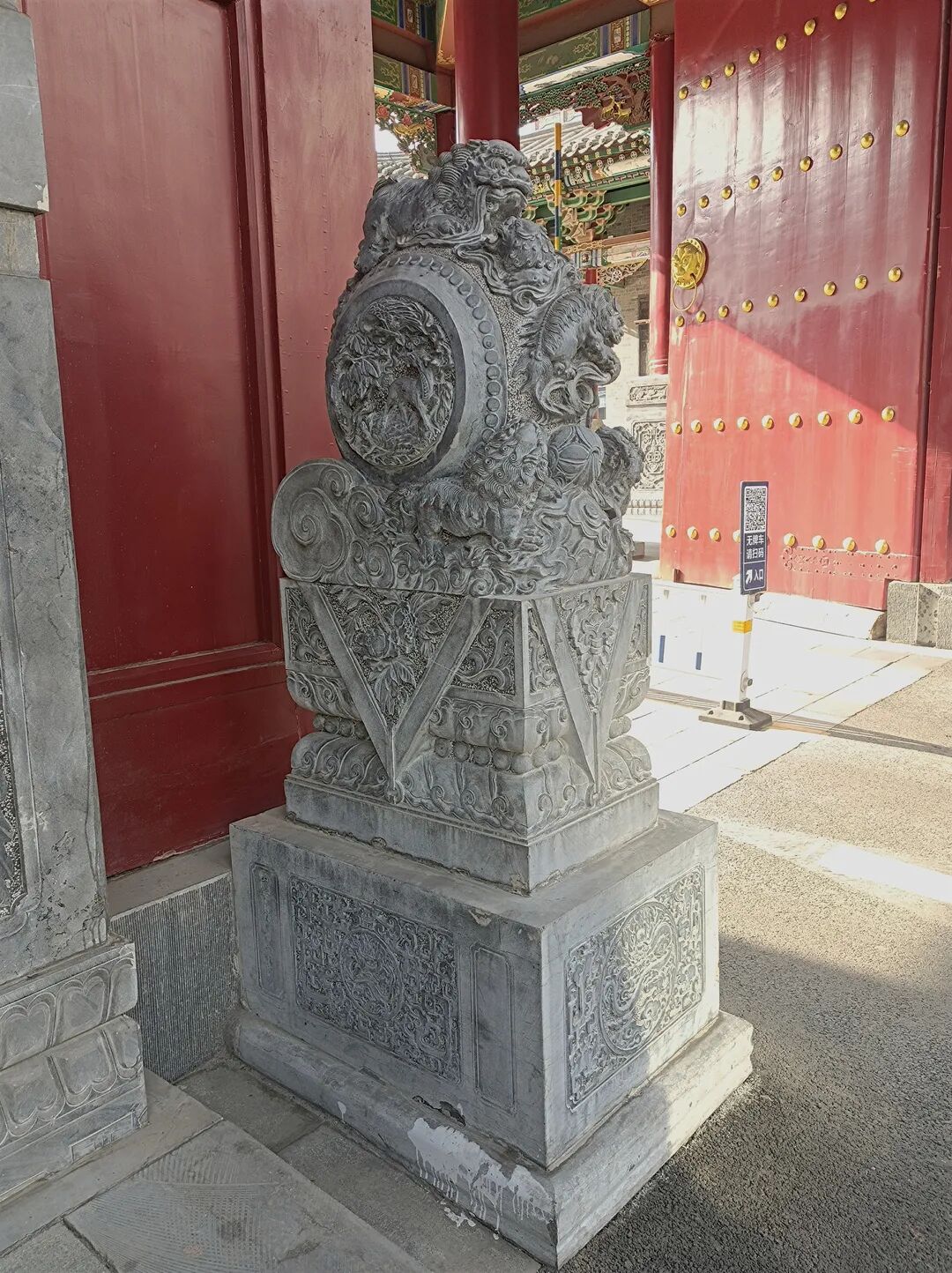

      抱鼓石民间称谓较多,如:“门鼓石、石鼓、门鼓、圆鼓子、石镙鼓、石镜”等,在传统民宅大门前很常见,主要是起稳固门柱的作用。在宋代建筑中,门枕石的加工制作属于石作,由工匠将石条打制雕凿,门枕石向外申延,上方加工做成鼓形,统称为抱鼓石。石雕抱鼓石作为建筑装饰构件,是传统建筑不可缺少的组成部分。
        在中国古代封建社会,平民老百姓或者没有功名的人家只能放素平门枕石,门枕石的形式比较简单,没有什么雕刻装饰。而有等级和功名的达官贵人宅院就可以用各种精雕细刻的抱鼓石。抱鼓石后尾做成门枕形式,所以也可以把抱鼓石看做是门枕石的豪华加强版。
        抱鼓石分两类,一类是方形的,叫“方鼓子”,方鼓子的两侧和前面做浮雕图案,上面多用狮子形象。另一类是圆形,即“圆鼓子”。 两种门枕石的后尾做法非常相似,其功能作用都是为了用来承托大门转轴的构件。

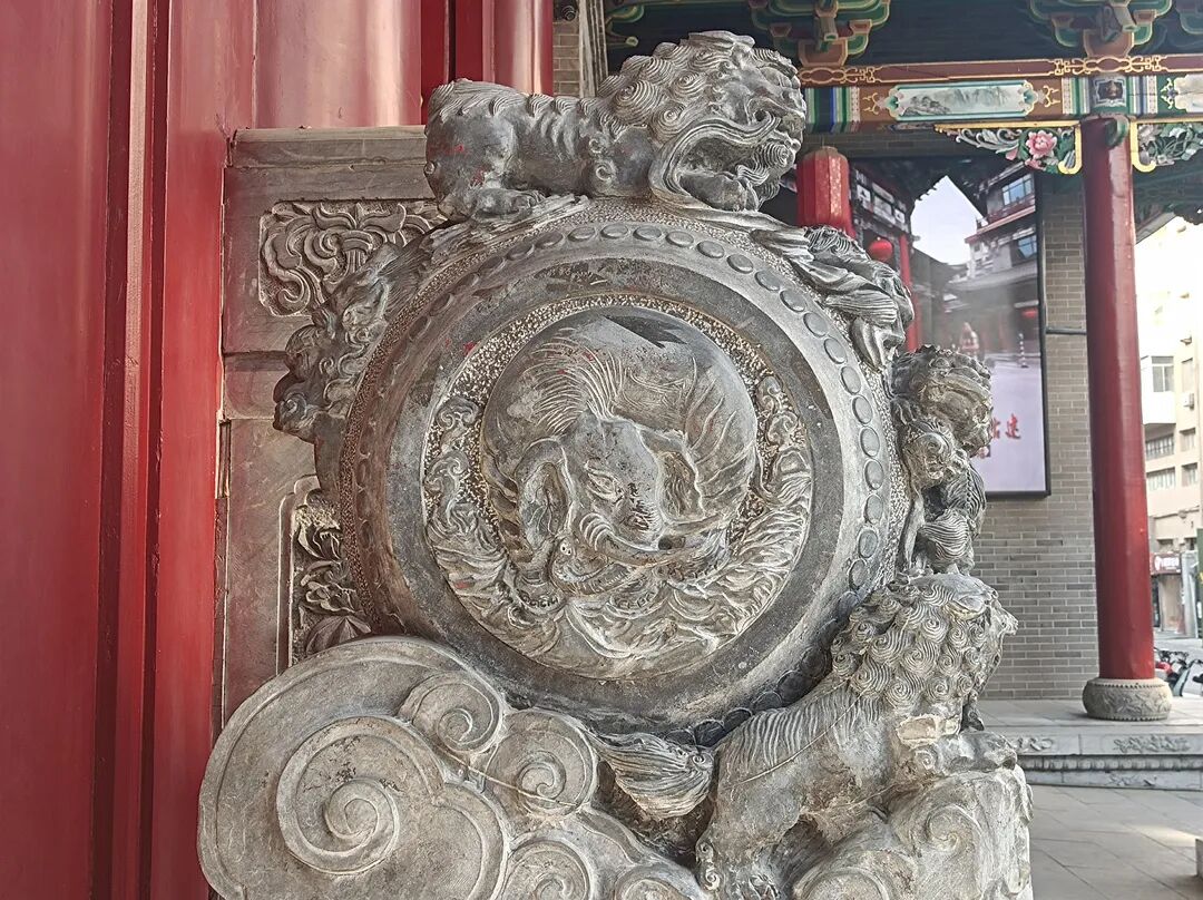

图片      圆鼓子比方鼓子要讲究,做法较难,“圆鼓子”是将门枕向外申延,上部做成鼓形,门鼓子两侧、前面和上面均做雕刻,圆鼓子的上面一般为兽面形象,两侧图案以转角莲最为常见,稍讲究者还做成其他图案,如麒麟卧松、犀牛望月、蝶入兰山等。圆鼓子的正面雕刻,一般为如意,也可做成宝相花、五世同居等吉祥图案。

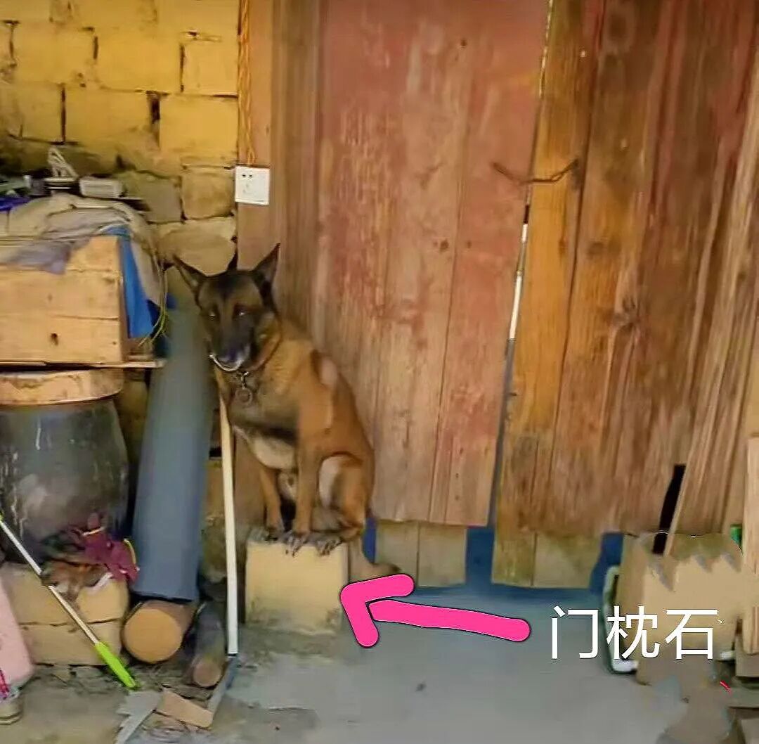

2. 门枕石和抱鼓石的区别:门枕石比抱鼓石的等级低,平民老百姓只能用门枕石,老百姓可以让狗子蹲在门枕石上,最没有地位的只能用个门框。达官贵人宅院可以用抱鼓石,抱鼓石上多用狮子形象。

宋《营造法式》门砧 插图
