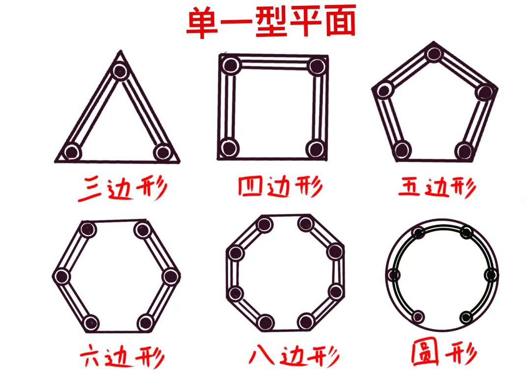

按照建筑平面形式划分,杂式建筑有单一型和复合型平面。
单一型有三边、四边、五边、六边、八边、十二边以及圆形、异形、扇形等。

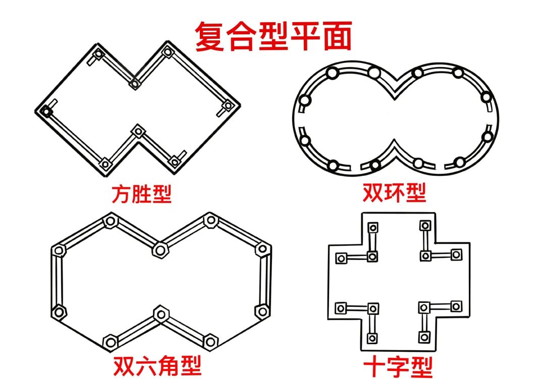

复合型有方胜亭、双环亭、双六角亭、十字亭等。
方胜亭又称套方亭,是两个正方亭沿对角线方向组合在一起形成的亭子。
双环亭是将两个圆亭结合在一起的组合亭。
双六角亭又称荟亭、六角套厅,由两个六边亭复合而成。十字亭是四方亭或八方亭四面加抱厦而形成。

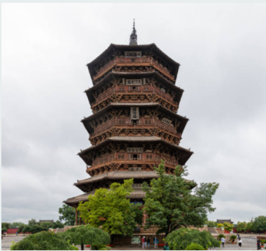

楼阁型攒尖:
楼阁型攒尖,是指平面为多边形(方形、六边形、八边形、十二边形),层数在3层以上的楼阁和木塔等高层建筑的屋顶形式。例如:应县木塔就是典型的阁楼式攒尖顶形式。
