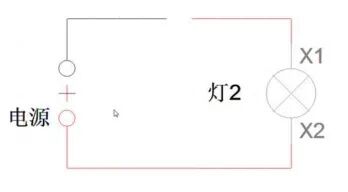

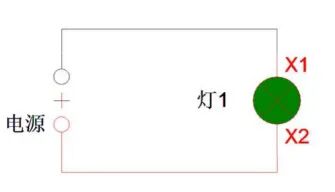

知识点:电路状态
电路的三种状态?
电路有三种状态:通路、开路和短路。
a 通路↓
如图(a 通路)所示电路处于通路状态,电路处于通路状态的特点有:电路畅通,有正常的电流流过负载,负载正常工作,灯泡会发亮。整个电路处于正常工作状态。
b 开路↓
如图(b 开路)所示电路处于开路状态。电路处于开路状态的特点有:电路断开,无电流流过负载,负载不工作。整个电路处于非正常工作状态,灯不会亮。
c 短路↓
如图(c 短路)中的电路处于短路状态。电路处于短路状态的特点有:电路中有很大电流过,但电流不流过负载,负载不工作。由于电流很大,很容易烧坏电源和导线。这时候整个电路处于非正常的工作状态,灯不会发亮。
我们在工作中经常犯这些小的错误,有时候会漏接一根线,造成开路;或者有时候多接一根线,造成短路。这些小问题会造成大麻烦的,比如开路,有可能会造成缺相,烧坏用电设备。短路的话会烧坏电源和电源线。
