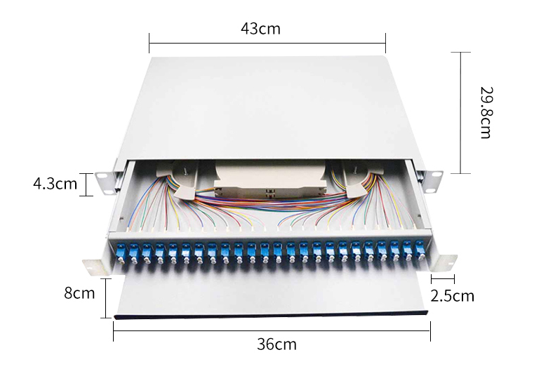

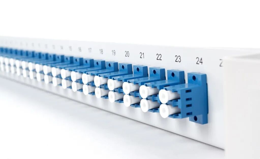

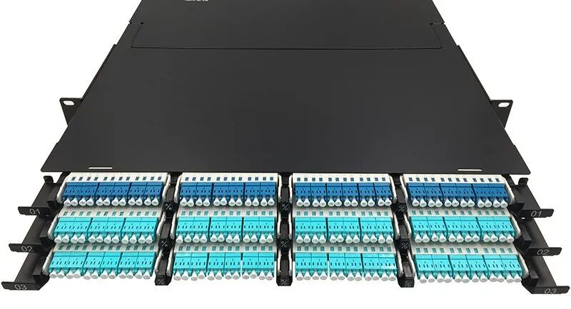

用于终端用户线或中继线,并能对它们进行调配连接的设备。配线架是管理子系统中最重要的组件,是实现垂直干线和水平布线两个子系统交叉连接的枢纽。配线架通常安装在机柜或墙上。通过安装附件,配线架可以全线满足UTP、STP、同轴电缆、光纤、音视频的需要。在网络工程中常用的配线架有双绞线配线架和光纤配线架。根据使用地点、用途的不同,分为总配线架和中间配线架两大类。

配线架的定位是在局端对前端信息点进行管理的模块化的设备。前端的信息点线缆(超5类或者6类线)进入设备间后首先进入配线架,将线打在配线架的模块上,然后用跳线(RJ45接口)连接配线架与交换机。

首先需要考虑的是光缆余留量:应当保留一定量的光缆以保证在配线架底盘上产生纤维强度的膜。这样就能防止光纤被扯出配线架,同时避免电缆承受过高的应力。
其次是其保护性能:光纤配线架应当为连接器提供足够的保护以防止偶然接触。
最后是其适用性:光纤配线架应当能够允许除去现有的连接器并添加新的连接器或光纤,它也必须能够存储并识别来自水平或主干电缆中的非连接器光纤。
