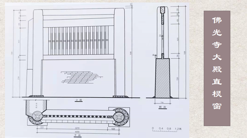

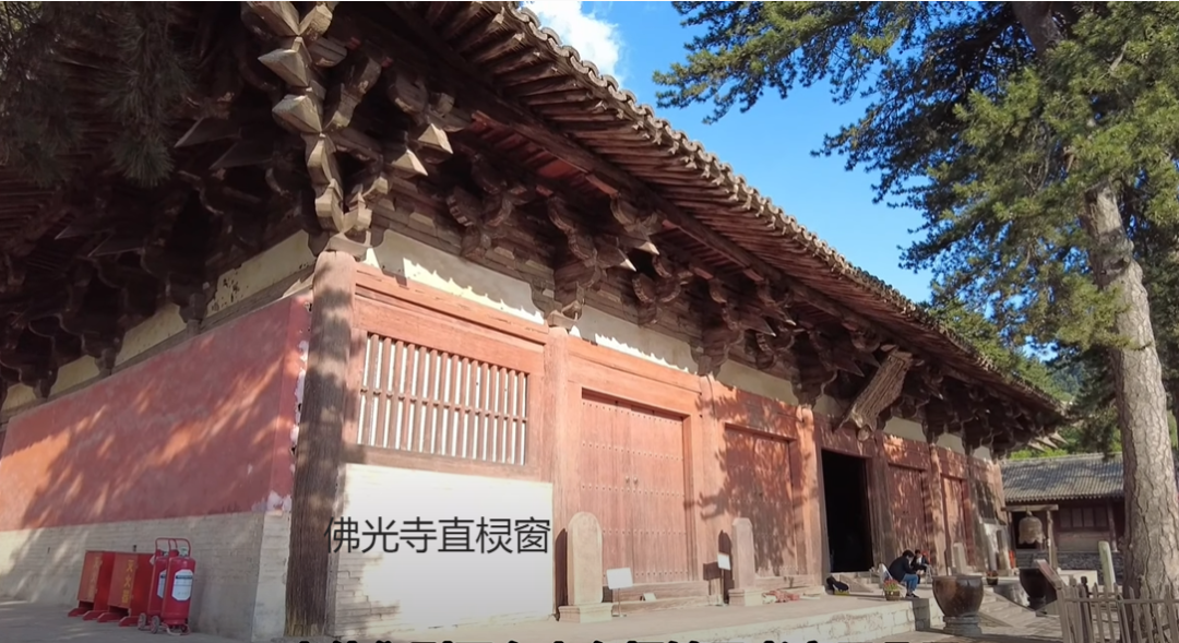

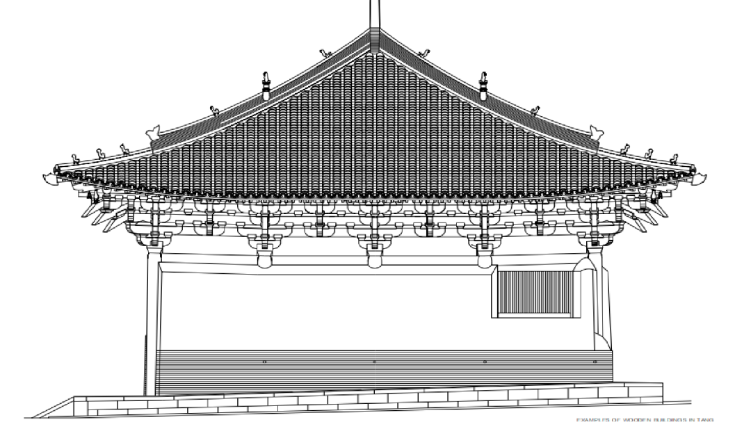

 佛光寺东大殿唐代直棂窗。大殿前檐中部五间裝板门,两尽间砌坎墙设直棂窗,两山面筑厚壁山墙,各辟高窗一个,可以补充殿内后部光线。两柱之间,最下安地栿,其上安门槛,两侧倚着柱身安门颊,在阑额之下安门额。其额、颊、槛之间用木板合成槛窗。
    门槛与地栿合成“⊥”形。尽间阑额下安窗,其上额大小与门额相同,用板合成。槛墙之上安下串,额下不另安上串,两侧倚着柱身安立颊,中间安版棂,共15棂,棂中段安承棂串。

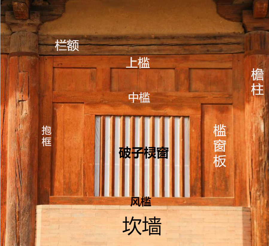

2、破子棂窗,将方木条依断面斜角一剖为二,成两根三角木条做窗棂,三角形底边一面向内,可供糊纸。 这两 种窗子形式在古寺院当中频繁使用。
宋《营造法式》规定:“造破子窗之制:高四尺至八尺。 如间广一丈,用一十七棂。
若广增一尺,即更加二棂。相去空一寸。不以棂之广狭,只以空一寸为定法,其名件广厚,皆以窗每尺之高,积而为法。”
另外,还对子桯、立颊、地栿、额及腰串等零部件作了具体详细的规定。
                                             破子棂窗各部件名称

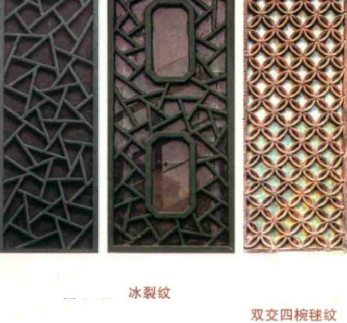

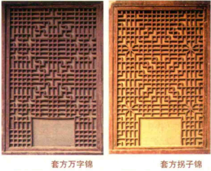

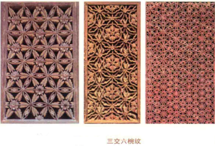

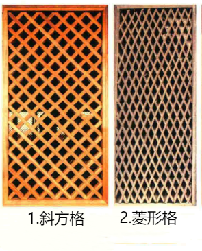

除此之外,中国古代窗户的样式还有其它多种图案, 最简单的结构形 式,可以是方格的、菱形的、直条的,还有花卉图案式的,其中有如意、梅花、冰纹、大桃子、圆圈、万字、寿字等多种复杂的样式。

斜方格和菱形格:

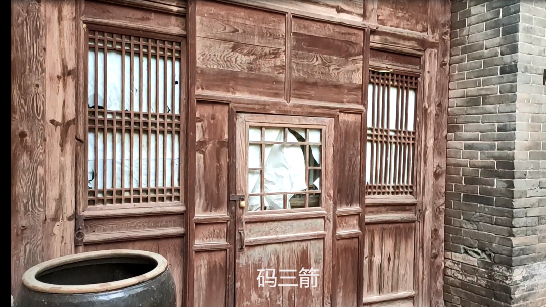

玛三箭:

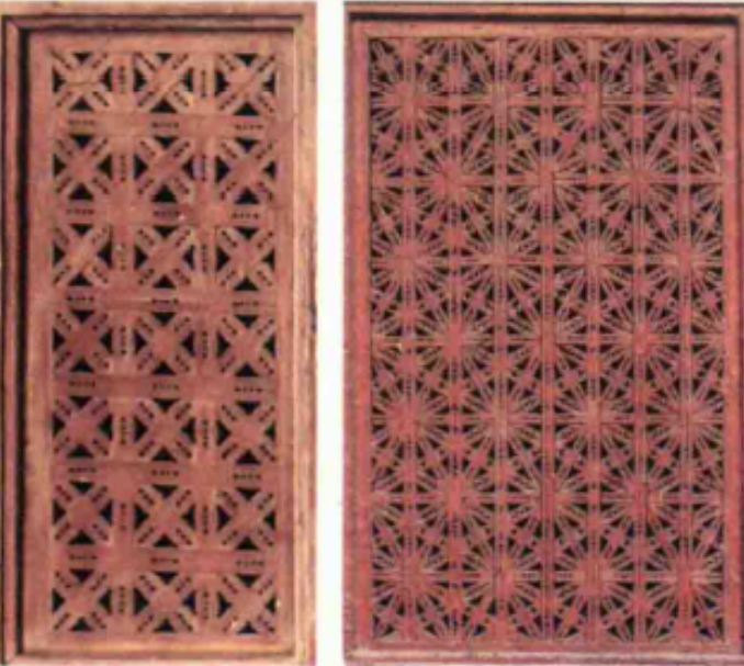

四交八椀
