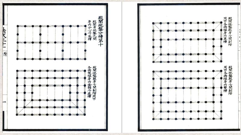

1、 在房屋平面设计中首先确定房屋开间和进深柱网布列,宋《营造法式》中规定了几种主要平面柱网布列图,称之为地盘分槽图。

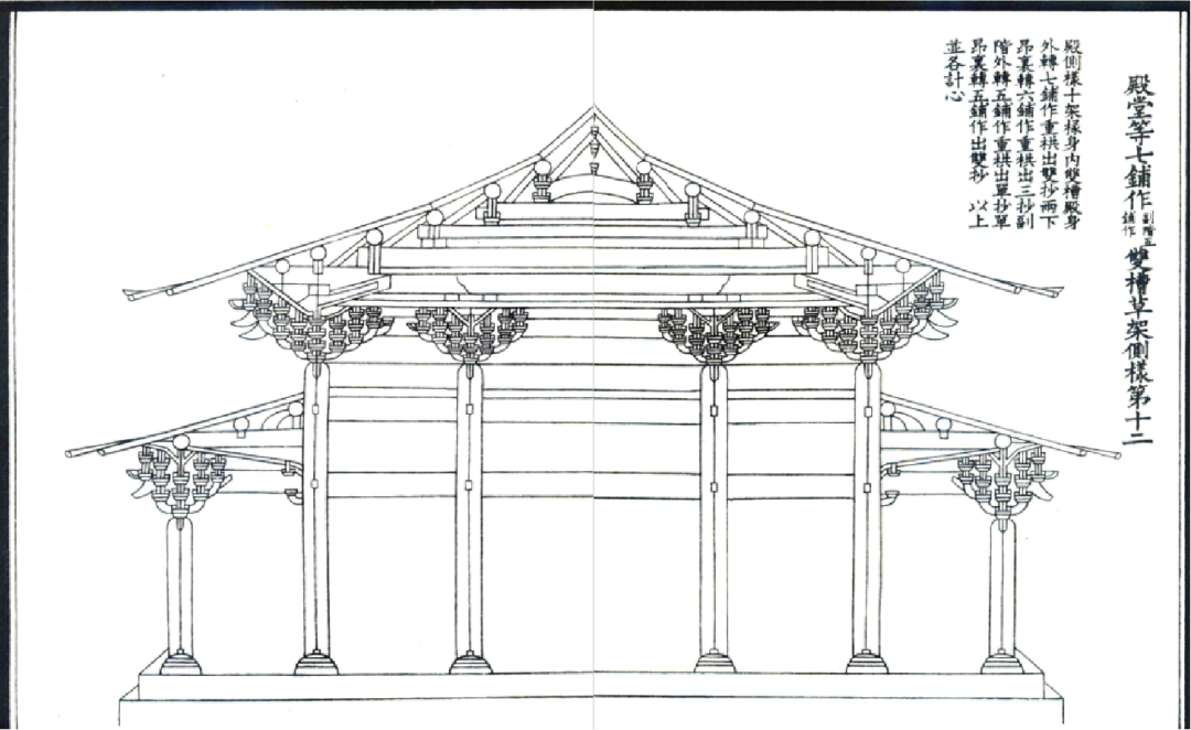

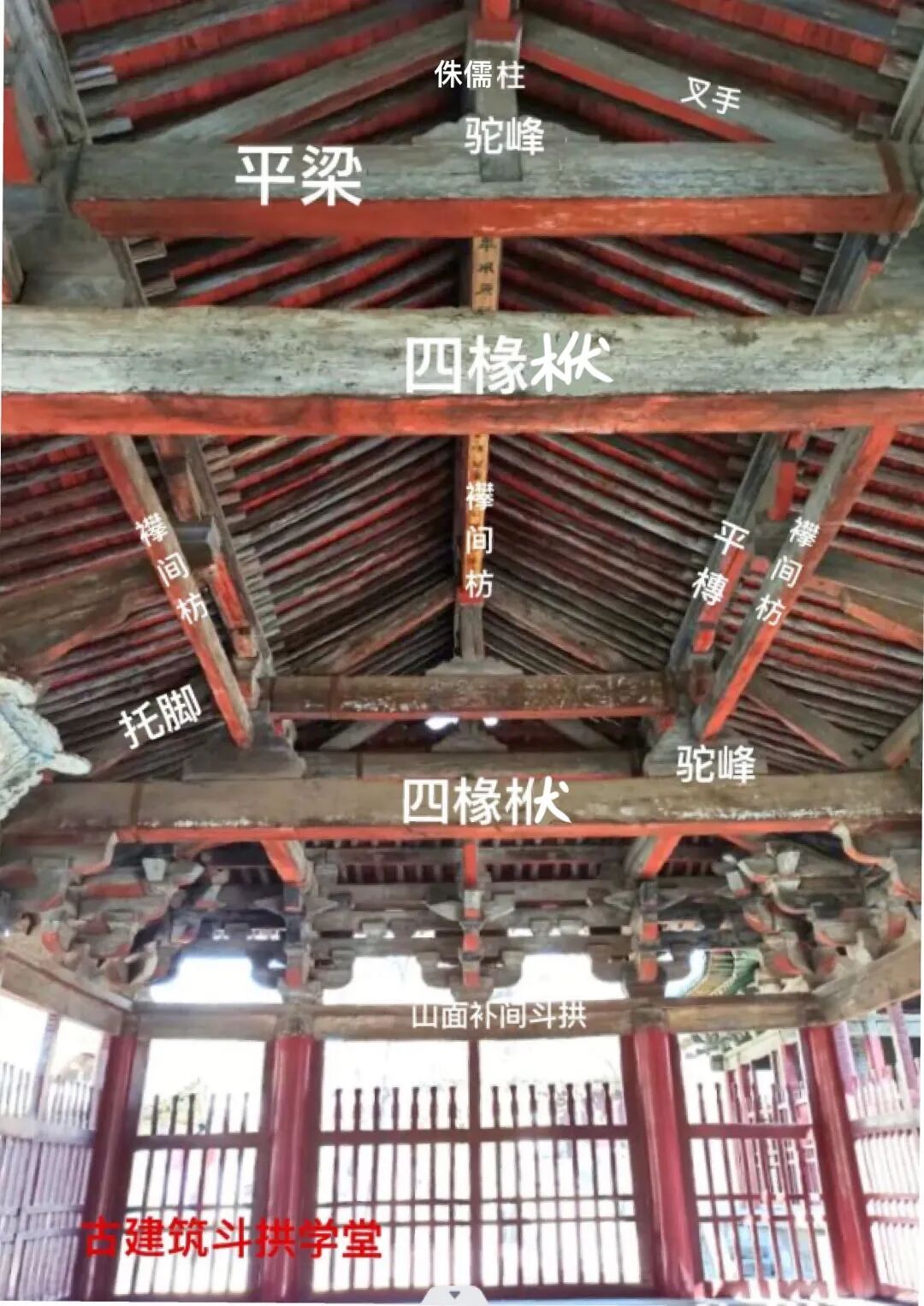

2、 确定房屋进深方向柱子和梁架结构关系,在开间柱缝上叠架若干层梁栿,梁栿逐层缩短,大梁上累叠二梁、蜀柱、平槫、椽木,最上层平梁中间立小柱、叉手,形成三角形屋架。
(上图为宋《营造法式》殿堂房屋侧样图)

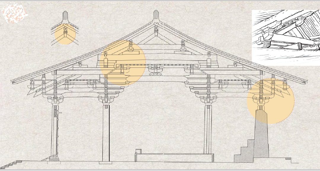

3、在纵方向相邻柱缝梁架之间,于各层梁的两端上部架横方向槫木,称之为平槫,各槫之间架椽,和最上层平梁中间小柱、叉手、脊槫等构件组成双坡顶房屋的三角形空间骨架。屋面载荷通过椽、槫、梁、斗拱和柱子传到基础。

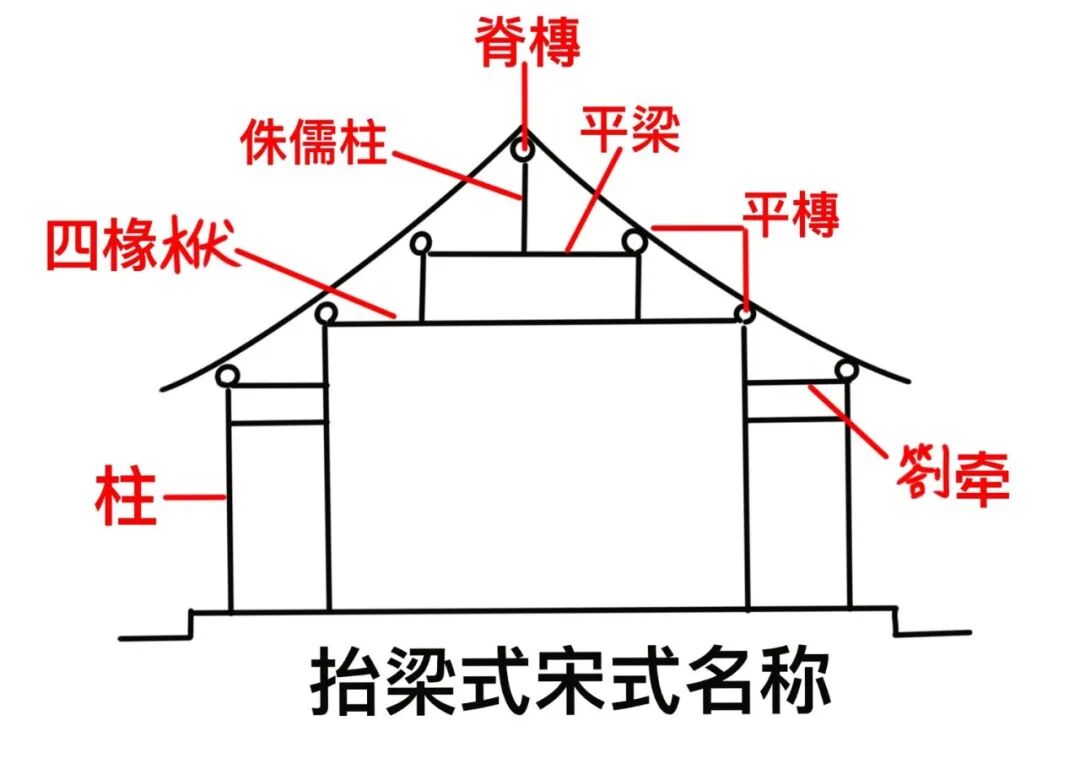

4、“梁”的制作工艺,可分为月梁造和直梁造两种类型。“栿”,全称“梁栿”,是元代以前建筑的称谓,明清建筑则称“梁”。
5、宋式梁栿按长度和位置有不同称谓,如劄牵、乳栿、平梁、四椽栿、六椽栿等。每根梁的称谓以椽子构架的长度来衡量,有几个椽架的长度即称几椽栿。

《营造法式》大木作制度中主要讲的是抬梁式构架,明确提出重要建筑的构架有殿堂、厅堂两个类型,两者在结构上有明显差别。唐代殿堂建筑中有天花板,称之为“平闇”,分隔了明栿和草栿的梁架层。

宋《营造法式》中规定了几种主要平面柱网布列图,称之为地盘分槽图。在大木作图样“殿阁地盘分槽等第”中列有四幅图样,即身内分心斗底槽、副阶周匝身内金箱斗底槽、副阶周匝身内单槽和副阶周匝身内双槽。

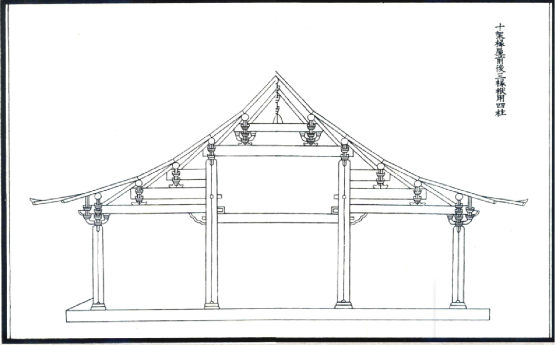

古建筑房屋立面侧样柱列的几种形式
宋《营造法式》大木作制度中,对于房屋立面侧样柱列形式没有详细的文字说明,只在卷三十一图例中绘有厅堂式木构架多种房屋侧样柱列形式,从十架椽屋至四架椽屋侧样共19幅。关于具体用柱制度,柱子和梁架的结构关系,厅堂式木构架房屋设计方法等,可参见本学堂有关文件,限于篇幅,本文从略。
(上图为宋《营造法式》厅堂房屋侧样图)
古建筑的房屋进深和梁的长度一般以几架椽来计算,梁的长度以椽架来衡量,有几个椽架的长度即称几椽栿, 一椽架即指一条架在两槫之上椽子的水平长度。一椽架长的梁称为劄牵,两椽架长的梁,在内外柱之间的称为乳栿,在构架最上一层的称为平梁。搭接四个椽架长度的梁称之为四椽栿,有二、四、六、八、十等不同长度,也称之为几椽栿,其余以此类推。实例中运用比较多的如四椽栿、六椽栿等。
综上所述,宋式建筑中的栿(fú)就是梁,是建筑中纵向的主要承重构件。抬梁式构架所形成的结构体系,对古代木构建筑的发展起着决定性的作用,也为现代仿古建筑的设计提供了借鉴。
