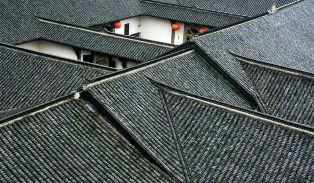

1:青瓦
是指不上釉的青灰色的瓦,它是瓦件中最为普遍的一种瓦,在清代北方官式建筑中也称为布瓦(片瓦)。青瓦是用泥土烧制成的,具体制作时先用泥土加入清水做成泥浆,然后再制成圆形的陶坯,再把坯筒剖成两部分,入窑烧制,这就制成了青瓦。青瓦可以做成板瓦形式,也可以做成筒瓦形式。

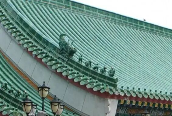

2:琉璃瓦
琉璃瓦又称缥瓦,是在陶瓦表面施彩色釉而制成的一种瓦。其颜色有黄、绿、蓝、黑等多种,属于比较高贵的瓦。琉璃瓦最早见于汉明器上,颜色鲜艳,富丽堂皇,到南北朝时琉璃瓦已用于建筑的屋顶上了,唐宋以后琉璃瓦逐渐盛行,并存有实物可证;明清时代开始大量使用琉璃瓦。此时,琉璃瓦被大量用于宫殿建筑,在京城更是到处一片金碧辉煌的琉璃瓦件,无时无刻的展现出皇家的权利。
琉璃瓦作为一种瓦件,应用在我国古代建筑上有着严格的等级制度。琉璃瓦作为一种特殊瓦件,一般平民是不可使用的,只有在宫殿建筑和庙宇建筑上才可以使用。在这些建筑中也有着特殊规定,以规则最严厉的清朝来说,黄色的琉璃瓦只有皇宫和庙宇的重要建筑才可以使用,基本为皇家专用。绿色稍次与黄色,用与亲王、世子、郡王等这些政治等级稍次的贵族阶级的建筑屋顶上。

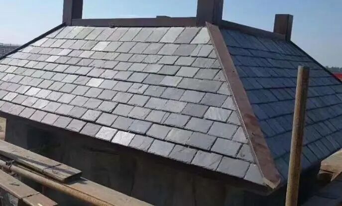

3:石板瓦
石板瓦本是石片而并非瓦,由于是铺设在屋面上作为瓦件使用,并且作用等同瓦件,所以称为“瓦”。石板瓦的做法是将小块较规整的薄石片有序地排列在屋面上,它是一种民间建筑中使用的瓦作。用石板瓦铺设屋面的建筑称为“石板房”。

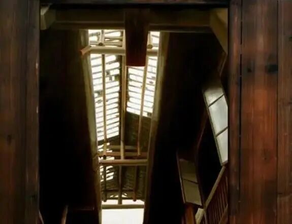

7:明瓦
明瓦是一种较为特殊的瓦,它是用蛎、蚌之类的壳磨制成的薄片,多嵌在窗户和天棚上,通透明亮、利于采光。

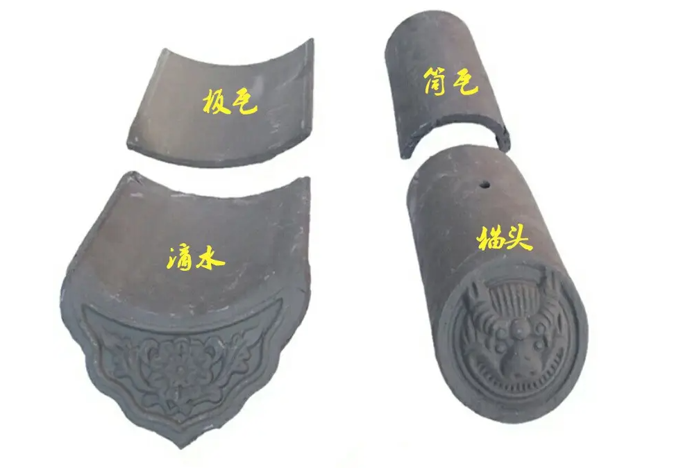

(二)以瓦的用途和形状分类
以瓦的用途和形状等来分类。其类型又有板瓦,筒瓦,瓦当,滴水等。
1:板瓦
准确来说,板瓦是横断面小于半圆的弧形,并且瓦的前端比后端稍稍窄一些的瓦。据考证,西周时期的板瓦长约55cm,宽近30cm,而清代时期的板瓦长宽只有20cm左右,尺寸的逐渐减小主要出于实际需要,一是便于施工,二是破裂时易于更换。
2:筒瓦
筒瓦是一种横截面为半圆筒凸形的散水避水瓦,瓦的后尾由接头榫(称为熊背)。它是盖在两条板瓦垄之间空当(称为蚰蜒当)上,一般通称为“盖瓦”。由若干筒瓦纵向由下而上首尾相接而成的凸形垄梗,称为“盖瓦垄”,它是散水避水的导水梗。
3:瓦当
在屋面上覆盖瓦缝的筒瓦,其最下面一块有半圆形或圆形的端头装饰,这就是“瓦当”,也称为“瓦当”、“勾头”。瓦当最早见于西周晚期,其后经过不断的发展与变化,产生了丰富多彩的形象。
4:滴水
在建筑物屋顶仰瓦形成的瓦沟的最下面,有一块特制的瓦,叫做“滴水”。目前可知的最早的滴水形象见于唐代的绘画和石刻。宋、辽时期滴水多用重唇板瓦,明清时期渐渐演变发展成为如意形滴水。
5:花边瓦
小式瓦作的建筑物中,滴水大多为略有卷边的花边瓦。不论滴水的整体造型是如意形还是花边瓦,其表面的纹样在明清时都是非常丰富的。

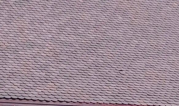

6:鱼鳞瓦
鱼鳞瓦就是瓦片形状有若鱼鳞,与普遍常见的近似方形或长方形的瓦不同,瓦形线条更为优美。用鱼鳞瓦铺设屋面,一样整齐有序,又显得非常特别。
