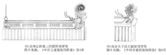

宋以后,鸱吻的形象加进了龙的成份,从鱼向龙转化。宋徽宗赵估名画《瑞鹤图》中端门屋顶脊饰(图1-8),可见鸱尾头、眼和身上的鳞片和龙的造型一致;北宋南京夫子庙大殿和南宋苏州玄妙观三清殿的屋顶鸱吻 (图1-9),已是兽首与龙尾的样式。明清时龙形吻应用更为普遍,名称亦演变为“龙吻”,造型千姿百态。鸱尾由凤鸟转化为鱼尾形式,最后演变为龙形,但鱼形吻这一形态一直在南方古建筑中广泛运用。

图1-9

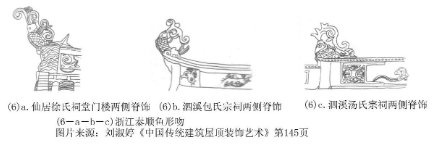

南方地区历来重鬼神祭祀、图腾崇拜,脊饰长期流行鱼形吻也可能与此遗俗有关。这也是图腾崇拜文化与阴阳五行以水克火学说及巫术三者结合的产物[35]。鱼形吻在各个朝代的南方地方建筑中被普遍应用。如上海真如寺大殿正脊的元代鱼吻(图2-1)、景德镇王仲舒祠堂的明代鱼吻(图2-2),形态写实;贵阳弘福寺戗脊清代鱼吻(图2-3)、广东德庆宫大成殿元代的鱼吻(图2-4-a-b)以及贵族从江、榕江、黎平侗族村寨鼓楼角脊鱼吻(图2-5),尾巴更似激浪中的鲸鱼;另外还有浙江闽北等地方古建筑鱼吻(图2-6-a-b-c),鱼形写意,富有地方特色。这种鱼形吻还东传到日本,如日本大阪天守阁鱼形吻(图2-7),与鲸鱼之形极为相似。

图2-6-a-b-c

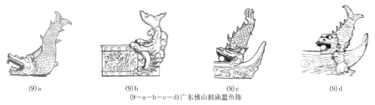

广东古建筑的鳌鱼饰十分盛行,如广州光孝寺大雄宝殿的鳌鱼吻(图2-8-a-b)、佛山祖庙正脊鳌鱼(图2-9-a-b-c-d)广东陈家祠脊饰以及龙母祖庙山门正脊鳌鱼饰(图2-10-a-b)。造型龙头鱼身,和南方写实的鱼形吻、龙吻不同。

图2-9-a-b-c-d
