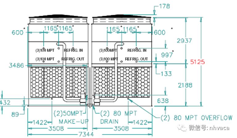

设计:
1.蒸发式冷凝器选型需要的参数:热负荷,制冷剂;
冷凝温度:夏季空调室外计算干球温度(Tdb);湿球温度;
2.蒸发式冷凝器的管路布置相对来说有较高要求;
3.环境温度过低会对系统产生较大的影响;

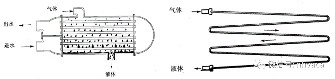

蒸发式冷凝器配管设计(一)
如上图可知,壳管式冷凝器的制冷剂从壳程流过,几乎不考虑压降;但是蒸发式冷凝器由于在盘管内来回拐弯,会有一定程度的压降。

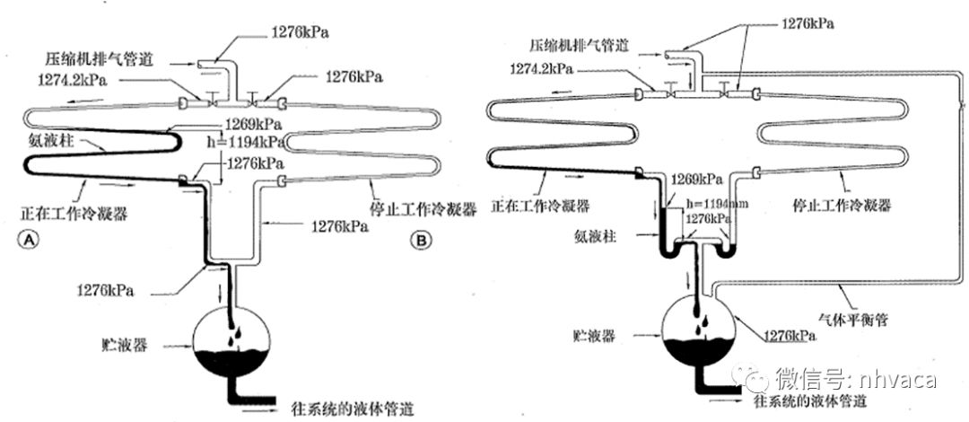

蒸发式冷凝器配管设计(二)
左图为错误的配管,右图为正确的配管。
如果蒸发式冷凝器有多组盘管,下方出液口必须设置存液弯。

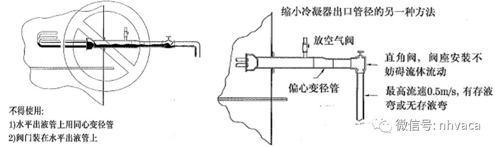

蒸发式冷凝器配管设计(四)
左图为错误的配管,会造成蒸发式冷凝器出液阻碍。右图为正确的配管方法。
蒸发式冷凝器配管设计(五)
较大型号的蒸发式冷凝器,具有多组盘管。都需要仔细确认需要的角阀数量。

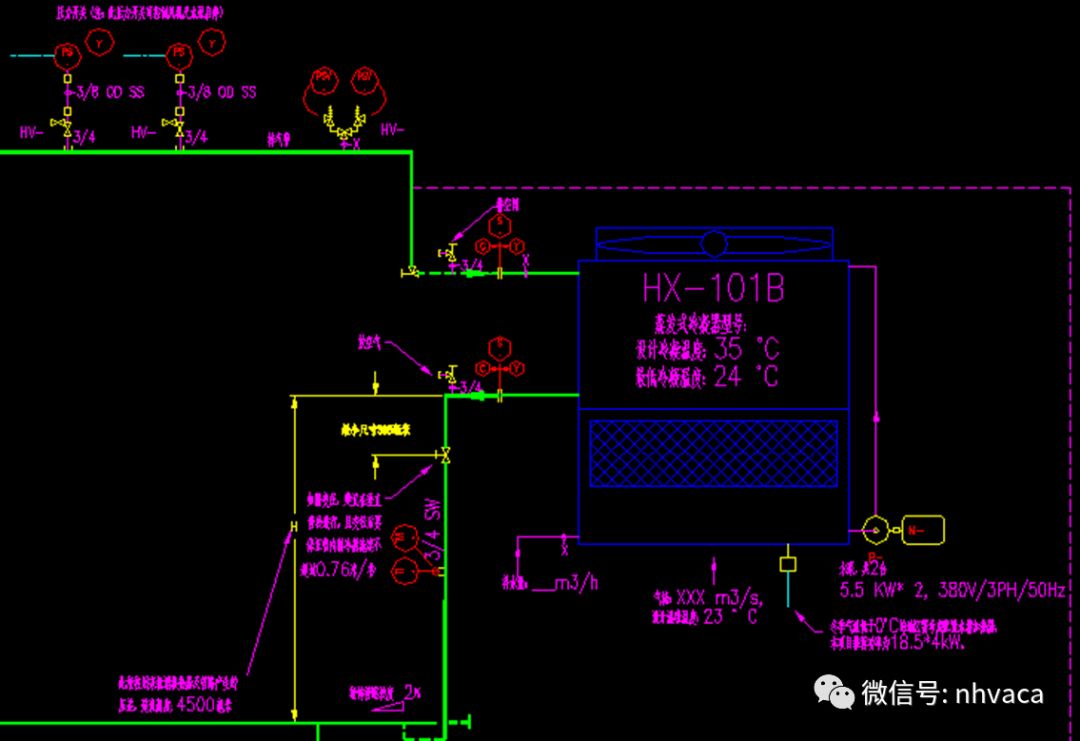

常用的压力控制方式:
采用压力开关来控制蒸发式冷凝器的风机/水泵电机的开停,来保证冷凝压力。效果如下:
压力开关控制的典型PID图纸
