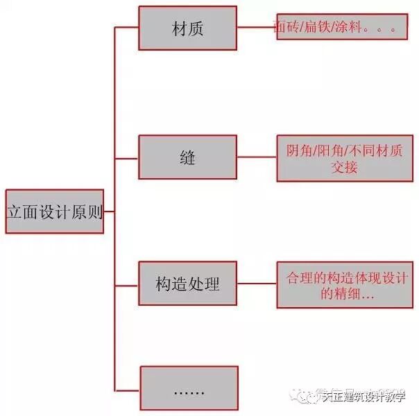

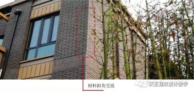

一、建筑立面设计原则
·材质/砖
建筑材质的选择要体现材料自身的特性和自身的力学性能
外部形象传递材料力学性能 构件是受力构件不是装饰构件

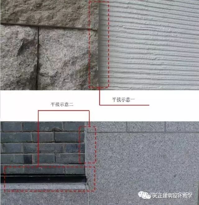

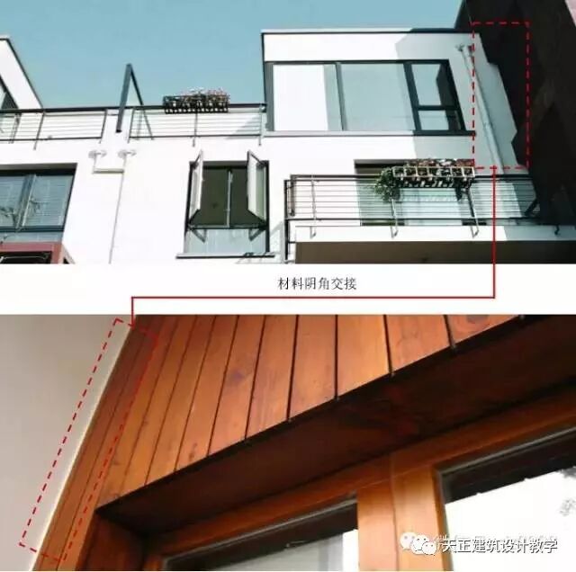

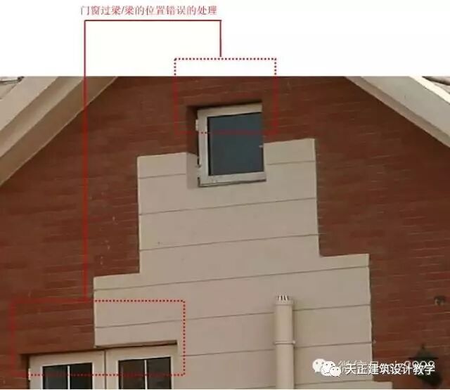

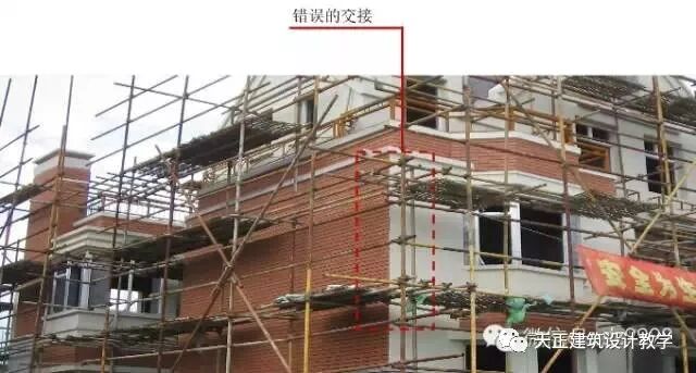

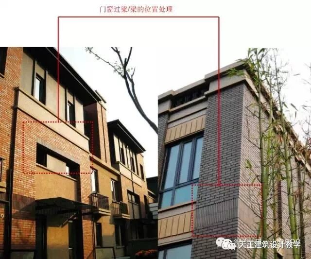

·缝/阳角-阴角-不同材料交接
原则1 阳角交接针对同种材料,不同材料的交角允许出现在阴角
原则2 不同材质间缝的接法

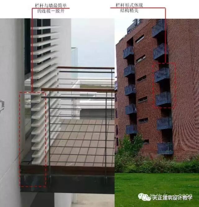

原则3 栏杆连接处理

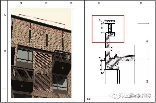

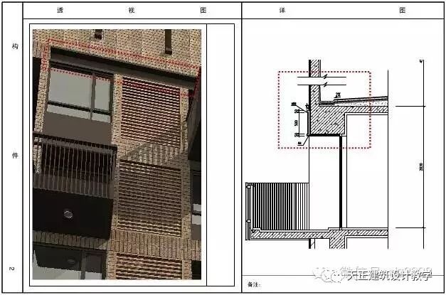

·构造处理
简单的构造处理—满足功能—体现细节

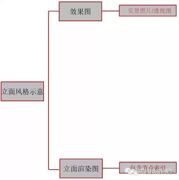

三、立面细节深化

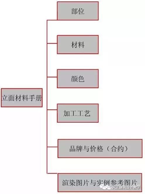

四、立面材料手册
