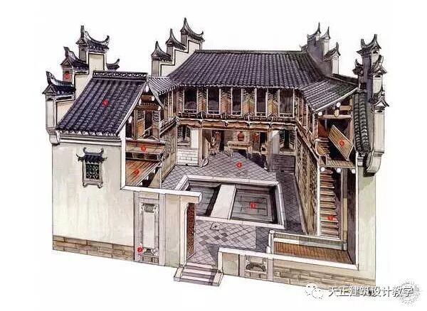

以面向而论, @chentuo 一句点题:庭院。面朝庭院就是面朝阳光,就是主宰庭院,一下把东亚建筑发端的气候、组合的单元,——也即别于西方建筑的特点,全部打通。

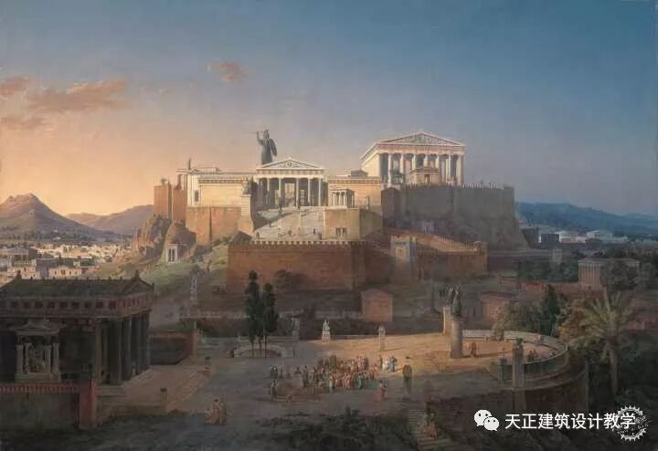

那么与之对比,西方建筑主要面向什么?如果还这么推究,不免窠臼。西欧的气候,就是朝天也是舒服的,既然如此,干脆落落大方,更无所谓院。接着眼前就浮现出古希腊人宽衣博带赤脚草鞋的样子来。室外当室内,城邦即生活,就正好藉此明了:既然自然而然对建筑的决定权不重要,那就看约定俗成,看西方建筑的立面之母——神庙:古希腊的神庙,面向什么?
面向景观。很显然,当你的建筑,不再高踞深墙大院,端严整肃,而是弥山跨谷,襟江带湖,赋予自然与地貌之中一种神格的在场:这种「在场」,该怎样对景?
显然就会是窄的山墙面:更明确、更完整,在远景中作为一个点,画面上也更构成。

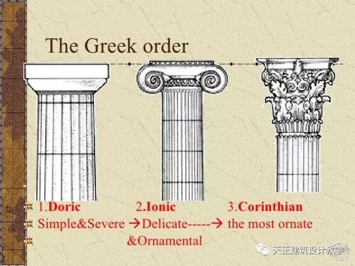

面向在古希腊神庙的重要性,前人已有体会,只是失之具体:他们记得的,是希波海战过后的那一年,希腊人重建战火中焚毁的帕提农神庙(Parthenon),令其面东:其实就是远远向着战争转胜的枢纽:萨拉米斯岛(Salamis)。在后来,建筑史学家意识到,或者论证到,原来不止这样具体的意义,平时希腊人兴造各路神庙,选址,布置,都是有所本的。形式与法度上看似自带普适价值的神庙,并非今天的方盒子建筑一般,中性乃至无性的;并非只是奉献给谁,就以谁为名,至多在柱式的选择上,有所因循:多立克(Doric)就茁壮如男子,爱奥尼(Ionic)则柔嘉如少女,科林斯(Corinthian)则华丽如贵妇,抑或君王……

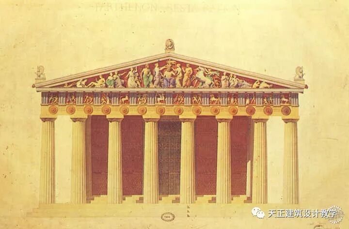

仍以帕提农神庙说明:正立面上列柱,值得注意。共是几柱几开间?怕就要数一数:哦,八柱七开间。但若再减去一点呢?变成六柱五开间:这就一目了然。数字从一目了然,到不能一目了然,其实是一个神秘的门槛:帕提农正选在这个数目字,正是这般用意。

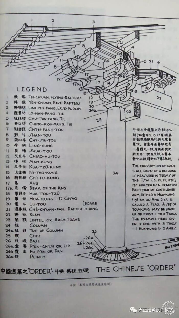

因此播衍开说,读者已经了然:西方建筑的造型元素,或者上升到以谁为纲?显然是柱:柱式,就叫 Order。以至于到了梁思成揭橥斗拱,还名之为:The Chinese Order。这就是 discourse。

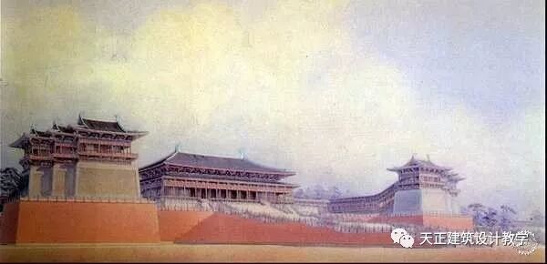

那么再度比照:中国建筑的立面(假如有等同于西方的立面,即 fa?ade),以谁为纲?显然以屋面为纲。这,也就是众所周知的「大屋顶」了。
首先,既然以水平的受光面,而非竖向的线条(及其光影)为纲:那么你要窄面还是宽面?
其次,既然屋面组合出各种款式:歇山、庑殿、悬山、盝顶、攒尖……再有重檐,如此华丽,那么你看端头还是……还是正面?

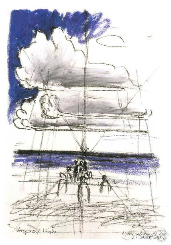

这个观察,也并不高深,相当平易。但就恰是这类平易,然而恍若初见的发现,能够「可译」:以悉尼歌剧院成名的伍重,当年就在游历中发现了东方建筑这点。他的另一位北欧前辈,《北京的城门与城墙》作者喜仁龙(Osvald Sirén)在其《中国早期艺术史》(1929) 中写道:
(中国建筑)木柱从台基上升起,经常达到可观的高度,就像是在土堆和岩石上长满了高高的树林。曲线形的屋顶犹如飘动的柳杉树枝,它们之间若有墙体的话,常常由于巨大的出檐而导致的光影以及开敞的廊道、花格窗、栏杆等的作用而几乎消失。

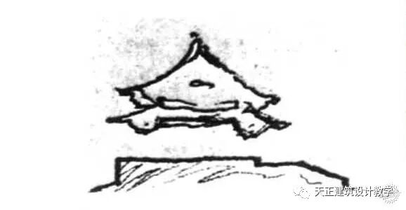

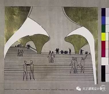

伍重则在其短文《屋顶与台原》(Roof and Plateaus)中,留下一张极具说服力的草图:
这张草图当然就是悉尼歌剧院的一个源头。而悉尼歌剧院,就是一组大屋顶:
这还不是正彩蛋。悉尼歌剧院方案只有区区一张草图,经历了第一轮淘汰,和过后起死回生般的传奇的复拣,但工期好日持久,预算一加再加,终于酿成土澳党争中争打的一张牌,换人,伍重从此黯然离开,一生再未履足这片他的起锚之地。失意之中,他去夏威夷教书,遇上了太平洋上的云彩。

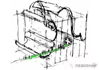

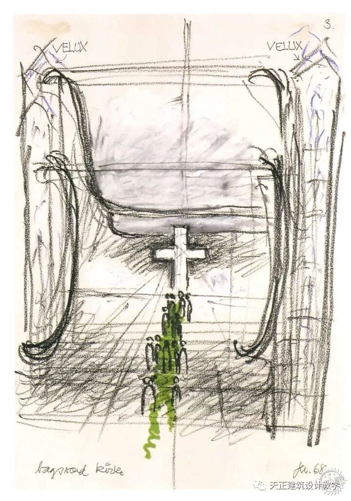

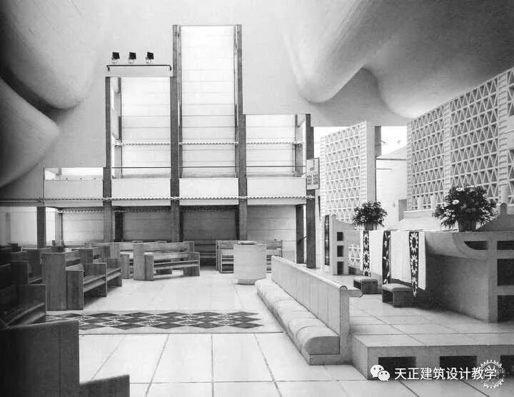

多年以后,他将之化入了私人委托给他的一个小教堂,Bagsv?rd Church(1976):
屋顶遥领前意(在这里已内化成了天光云影一般虚化的天花),
外墙的立面再顺应内里的天花,跌落如马头墙一般,
几乎就是一座故国的宅院了:

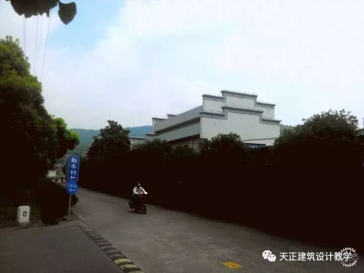

我没有去过丹麦,不过去年夏天,遇见过一个它的路人粉:
(2016.7,宁波慈城)

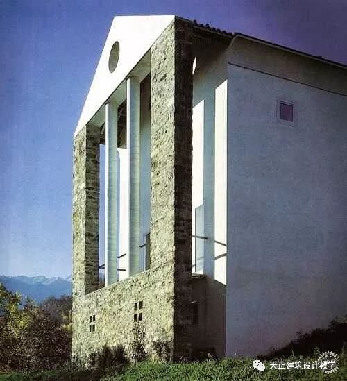

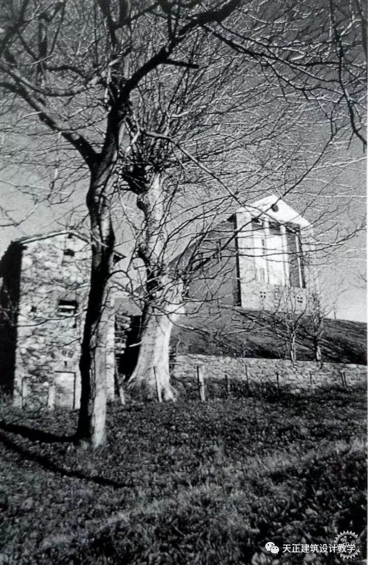

差略可以对上话的,可见提契诺(Ticino)地区的一座小房子:
那是神庙吗?
哈哈,不是。只是一个面,一座小别墅面朝一座教堂的一个面:
