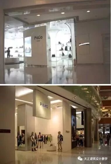

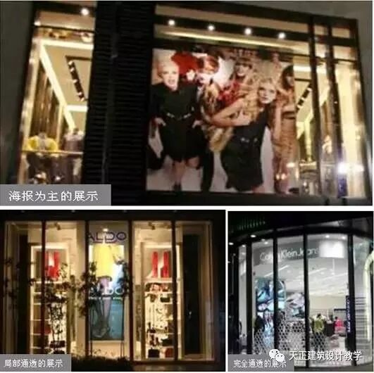

·商户的店面和室内装修、陈列设计应保证内外视线通透,有利于从室内外公共空间看到店铺内的商品和环境;
·鼓励商户做个性化(异形)门头设计,重点做好店招,橱窗,以及转角玻璃面内的设计;
·自行装修的店铺门头或店招,外线不得超出同轴线最近的柱面或墙面,2800MM高度以下的门套或局部凸出造型不得超出店面玻璃或租赁线以外180MM;(如个别商户局部造型需求,在具体当店分析)
·鼓励商户的入口做斜向切角处理,需注意入口的地面材质要与门头相呼应。

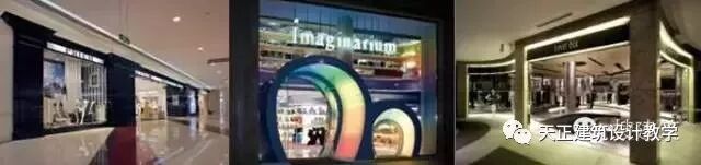

个性化店面:

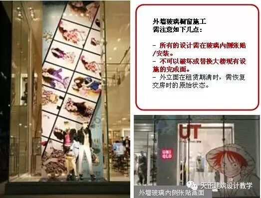

·店面内包含的橱窗设计应体现品牌的文化和特质,简洁明了地展示商品,设计相应的道具和场景(地台——烤漆面层、背架、隔断等);商户不可直接在橱窗或幕墙玻璃背面粘贴广告画,亦不可在橱窗或玻璃墙后方满布不透明的广告画或衬板,完全阻断视线.转角的玻璃面内建议做橱窗设计,并加大灯光照度;

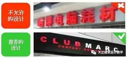

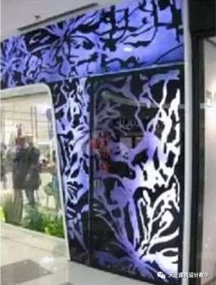

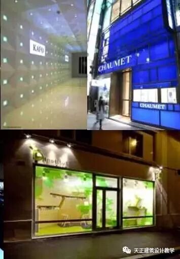

- 对商铺店面进行创新及独一无二的设计,结合陈列设施、海报图案及其它设计特点,呈现独具吸引力的入口设计概念。
- 不允许使用单调乏味的全玻璃式橱窗及水平门楣式的店面设计,须将陈列设施融入到整个店面的设计中。
- 创造独特的“三维立体式”店面设计,将富有想象力的吊顶、地面装饰、边墙、照明及标识等结合,并融入为整体设计中。

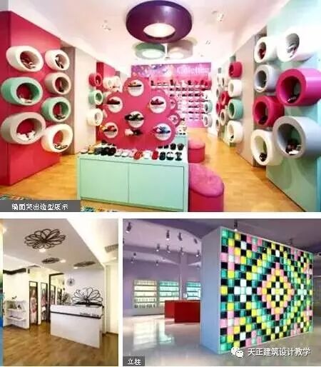

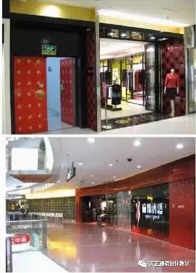

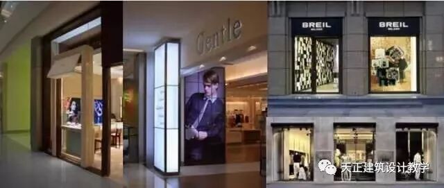

3、店面控制区域
- 建议店面设计做突出考虑,向内延伸1.5米的控制区域以创造富有立体感的三维店面设计。
- 允许在租赁线外局部突出180mm的全高造型(如图)。
- 突出区域可采用的设计元素包括标识、雨篷、橱窗陈列、展示柜或海报灯箱等。
- 突出区域应被用于展现设计的特点并提升店面造型的价值,而非增加租赁面积。
- 突出式的设计可位于标定范围内的任何位置,但不可超过突出区域范围的50%。
- 任何突出式的设计需以同等(或更大)的比例延伸入租区以创造出具深度/体积的设计。
- 突出区域的设计不能影响或替换业主的天花及地面。
控制区域:
- 控制区域为自租赁线向内延伸的1.5米范围。
- 设计须强调陈列设施、吊顶、地面装饰、边墙、照明及标识/标志等。

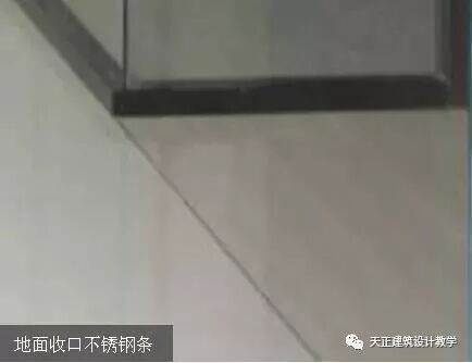

全高玻璃橱窗需采用隐形“U”型槽嵌入天花,地面及墙面。
- 需安装至少60mm高度的踢脚线,以使店面的设计不受损坏。踢脚线的材料需选用耐久性能的,如不锈钢、电镀喷漆、石材或实木材料。
- 安装标识、灯具及用电接驳点所使用的相关附属设施、电线、铁夹、折合器或其它配件须做隐藏处理。

- 鼓励租户采用设计独特的陈列橱窗及陈列饰物,以吸引更多的潜在顾客。

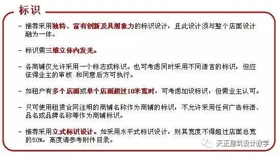

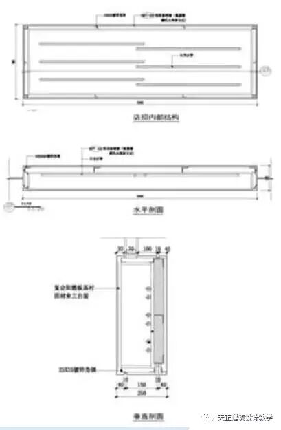

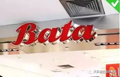

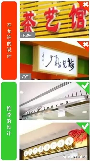

1、店招设计原则
(1)店招材质要求:
门头与店招应使用华贵,精致的材料(烤漆玻璃,不锈钢,高硬度压克力,高档装饰板等),不可使用粗糙,低档的材料(乳胶漆,吸塑,人造复合地板,铝塑板等),鼓励采用无厚重边框式设计;
·店招上的LOGO必须发光,建议采用LED类发光均匀,使用时间长,能耗及损坏率低的·灯具,所有灯具应为隐蔽式(包括所有整流器,固定类镙丝镙帽及电线),且所有灯光类标识均需接入我广场的控制系统(视具体情况而定),开关时间由我广场规定,电源仍由商户提供;
·门套内建议增加LED灯带。
·门头店招不得使用吸塑灯箱。

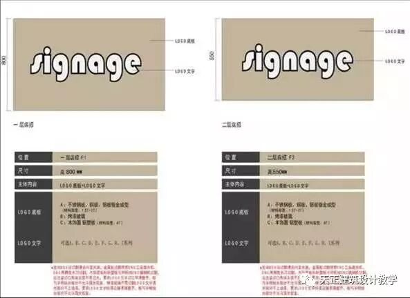

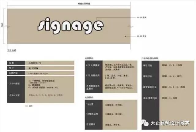

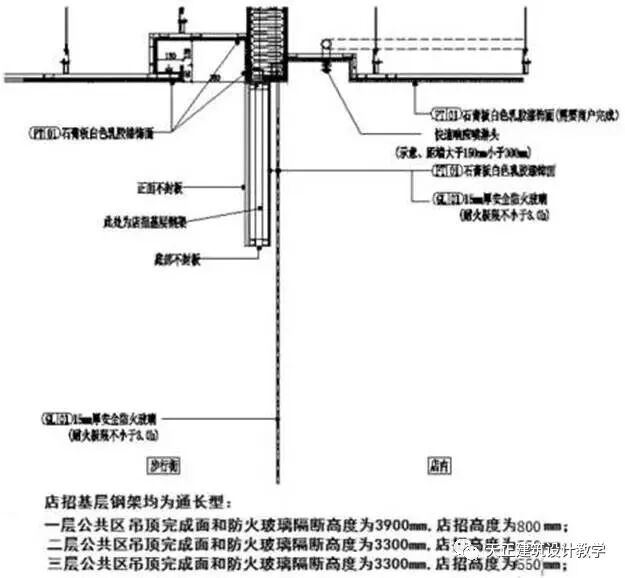

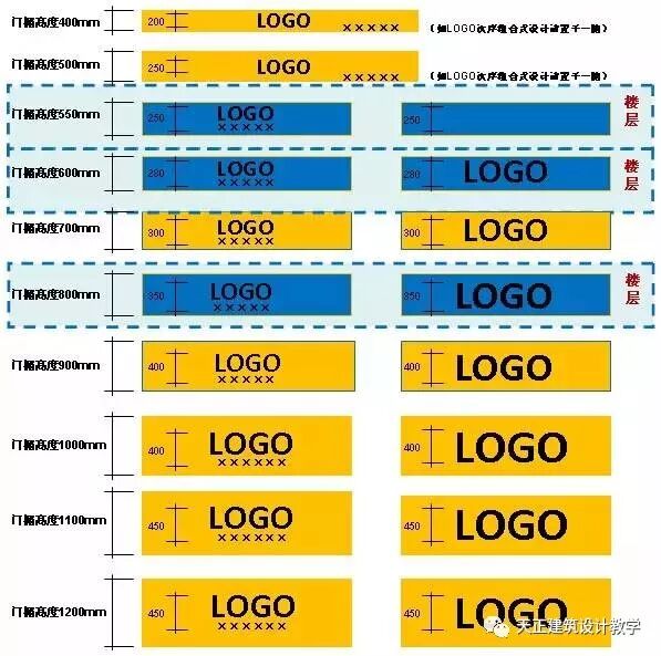

(2)店招与铺门标高控制
1.步行街首层商铺店招控制标准为:
(1)对于首层公区吊顶下净高3.9M,独立店招高度800MM,通长店招750mm,门高3100MM;
(2)对于首层公区吊顶下净高4-4.1M,独立店招高度900MM,通长店招800mm,门高3100MM;
(3)对于首层公区吊顶下净高4.2M,店招高度全部为900MM,门高3200MM;
2.步行街二层公区吊顶下净高3.3M,店招控制控制标准为:
(1)“通长”店招高度550MM,门高2700MM;
(2)独立店招高度600 MM,门高2700MM;
步行街二层公区吊顶下净高3.6M,店招控制控制标准为:
(1)“通长”店招高度650MM,门高2900MM;
(2)独立店招高度700 MM,门高2900MM;
3.步行街三层及以上餐饮层公区吊顶下净高3.3M,店招控制控制标准为(三层只做为参考标准,具体以具体审核为准):
(3)店招尺寸说明
注:店招实际尺寸若与标准不符,则按比例增减尺寸

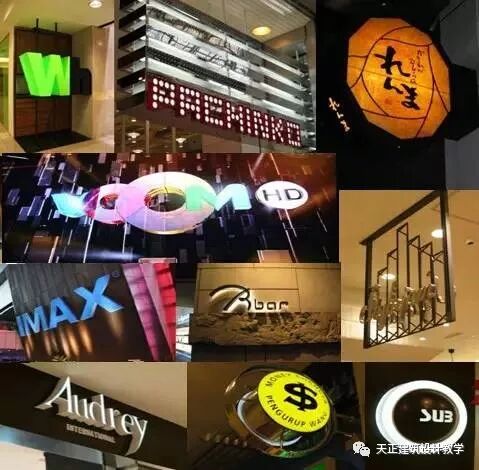

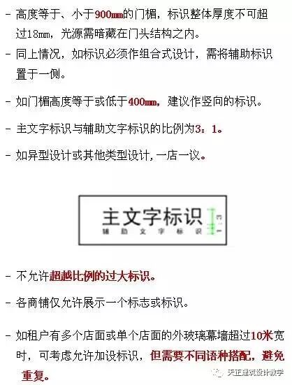

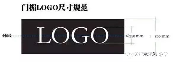

(4)门楣LOGO尺寸规范
店招各元素落位,按实际尺寸作相应调整
LOGO位置应与中心线对齐;
LOGO
的高度为店招高度的1/2内为宜(2013年新标准)
具体异形设计一店一议。

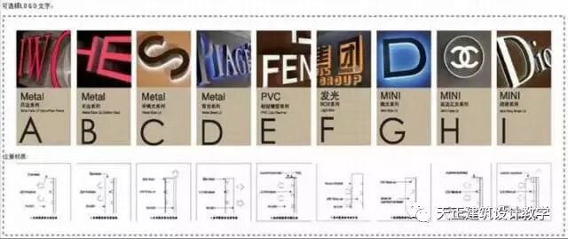

(5)标识文字工艺类型
(6)店招结构说明
·以下为结合前表各种LOGO文字类型制作的综合性个性招牌实例,
(如正面发光+背打光,压边字+侧发光等形式):

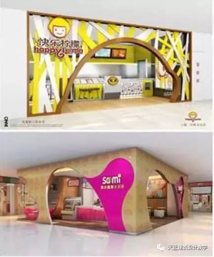

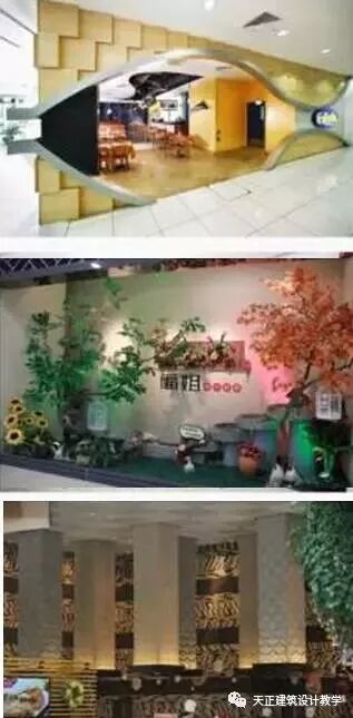

A、餐饮门楣设计原则
·餐饮类店招大部分不用做横眉,可做独立式的立柱设计,如:独立景观小品类logo柱,独立logo柱墙设计,顶部下挂立体logo柱,或在园林景观内做整体氛围处理;
·门楣作为万达餐饮商铺基础交房标准,在设计阶段需首先考虑对门楣的拆改或设计弱化,不允许租户将水平门楣作为最终设计完成形式;
·门楣可以作为局部收口或表现形式,但总长不能超过店铺宽度的40%;
·必须强调装饰面从门楣的600MM往下延伸,做整体性的外立面设计;同时强调灯光和材质的层次。
B、轻餐饮设计要求
·入口及店铺整体造型需具备品牌个性,店铺立面设计需具备视觉冲击力和话题性;
·此类设计因考虑与整体步行街的融合,尽力往高端类的小资情调\咖啡会馆\造型创造\色调中性\材质突破\logo摒弃以往偏大的风格,朝格调方式,融合整体为提升点。
·纯门楣的店面形式不被允许;
·材质及颜色需有层次变化,店面需有3种以上的材质或颜色的变幻过渡;
·室内道具、灯光、售卖区等设计应强调区域功能,注重墙面设计。

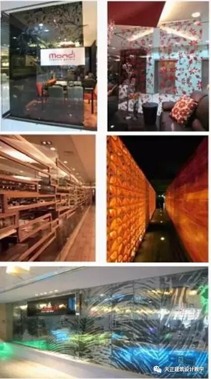

C、餐饮租户玻璃店面设计要求
·我司餐饮租户通道玻璃为C类防火玻璃,但租户可在玻璃内外设计装饰造型对玻璃加以艺术修饰;
·鼓励对原有玻璃做设计拆改,但相应替换材质均需达到A类防火标准;
·为避免餐饮租户外立面设计单调,要求店面长度超过15米的租户均需设计局部形象墙面;
·玻璃必须得到有效装饰,不允许大面积清玻;
D、餐饮局部实墙设计要求
·为避免餐饮租户外立面因纯玻璃+门楣的设计而显得单调,故要求店面长度超过15米的租户均需设计局部形象墙面;
·鼓励对租户原有玻璃做设计拆改,但相应墙面替换材质均需达到A类防火标准;
·局部厨房区域实墙若靠近商场步行街,则厨房墙面的对外形象均需达到形象墙的标准;
墙面设计需富有艺术层次,并建议做局部发光展示造型,并安装上下辅助照明,保证墙面照度,
·部分品牌可根据入口设计LOGO墙或菜品展示墙,墙面建议设计全高至顶面,以打破原有水平门楣;
·若保留原有防火玻璃,在玻璃外设计的造型墙的厚度需控制在180MM以内。

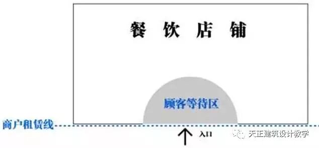

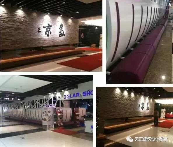

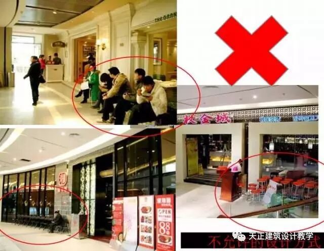

E、餐饮店铺内须设置顾客等待区
·餐饮店铺内须设置顾客等待区,不得占用公共通道。
·等待区域必须与整体造型融入设计,在设计前必须考虑进去
等待座位与店面设计结合(参考)

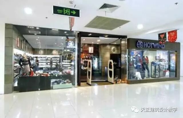

(2) 多开间商铺设计导则
·多开间商铺应尽量在每一开间采取不同的门楣形式,如一跨是统长门楣,另一跨可以做落地橱窗、全高玻璃+局部橱窗、灯箱等,但要预留空隙直接看到商铺内的情况。店招LOGO按照每两个开间至多设一处的原则布置。
·每一开间的立面形式应有明显的区别,不能简单复制。
A、一、二层双开间或三开间精品店铺
双开间商铺必须保证至少一个开间设计店面及入口,另一个开间对外可设计为玻璃内侧的橱窗或局部灯箱。但原入口若因需符合消防要求则必须保持开口大小,门可应商户要求适当侧移。门侧移的位置以不影响以后单开间店铺的招租使用为前提。且尽量不改变靠步行街的柱面设计, 如需重新设计柱面,饰面材料的档次和颜色必须和原设计材料接近。

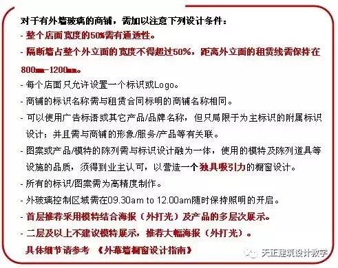

(3) 外墙体玻璃设计处理

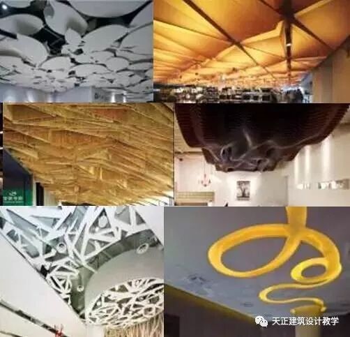

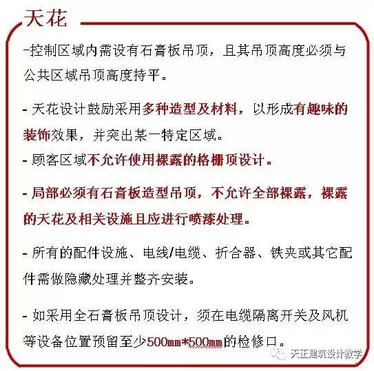

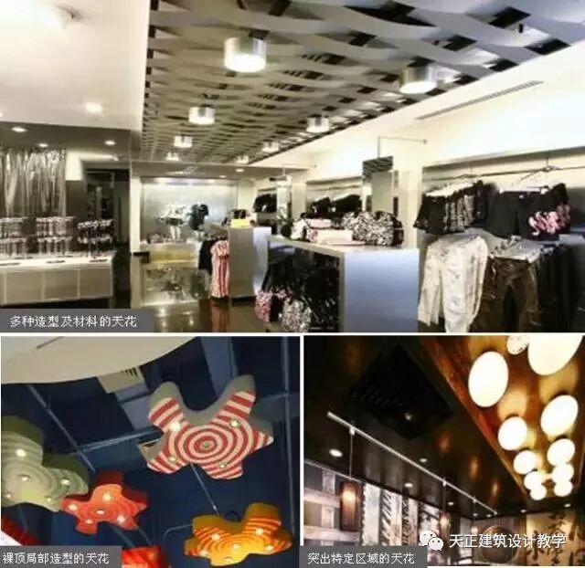

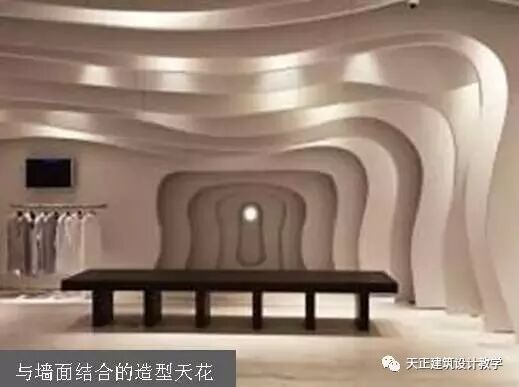

(1) 商铺天花设计
·不允许无吊顶设计、不允许未做顶部处理的敞开式天花设计;
·鼓励所有商铺创造出富想象力的天花设计及造型,鼓励多层次多材质的造型吊顶;
·设计控制区部分的天花高度不得低于店面玻璃顶线;
·在阀门、开关及需维护的设备处需设置天花检修口,我广场将特别说明上述位置。

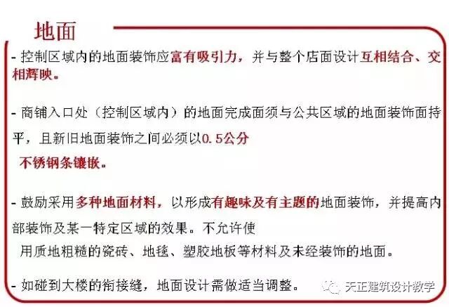

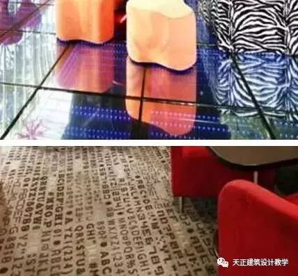

(2)、商铺地面设计
·商户店门入口的铺地应与公共区域同高,不可装设门槛或减速板条,允许使用细金属条;
·不得使用陶砖、塑胶地板及塑胶或橡胶踢脚,此类材料仅限于在租户后勤区使用;
·地面装修必须平整、光滑,不得出现高于3毫米的坎或超过1:20的坡;
·入口地面装饰应富有吸引力,并与整个店面设计及公共区域地面互相结合;
·可采用不同的地面材料、颜色、图案及高度加以划分商铺内的空间或区域;
出于安全考虑,所选用的地砖,如有,应经防滑处理;
地面设计需考虑材料的膨胀系数和楼宇之间的伸缩缝。

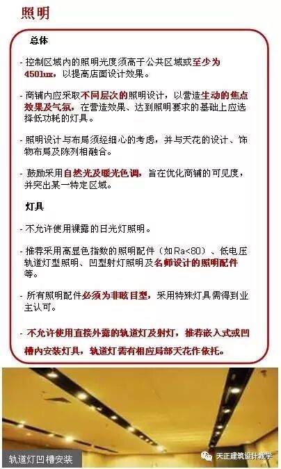

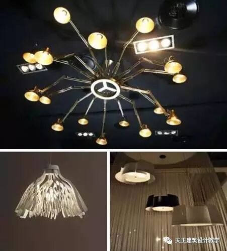

(3)、商铺照明设计
·商户应保证室内设计控制区的照度高于该店面外公共区域的照度(公共区域的照度350LUX);
·租户应保证橱窗内有足够的照度(1000 LUX以上,自然色温);
·商户租赁范围内不得只采用单一的荧光灯具;所有灯具不得产生眩目的光线;不得使用裸露的白炽灯或荧光灯。在公共区域看不到安装轨道的前提下,橱窗部分允许使用轨道灯(确需安装裸露的轨道灯,应加以说明并取得我司的书面同意)。一般情况下,光色温以暖色(色温2700K)为宜。

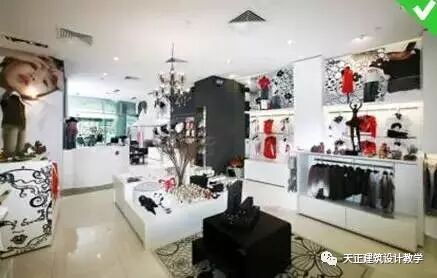

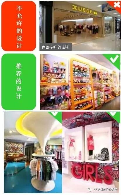

(5)、商品陈列及展柜设计
·陈列设施/橱窗及图案应与店面设计作为一个整体来考虑,并需占整个店面宽度的30%至40%。
·控制区域应结合陈列橱窗、饰物、展柜及海报等,以吸引更多的潜在顾客。
·陈列造型的设计与装饰须以简洁及醒目为主,同时采用多种类型、优质装饰材料并应进行细部加工。
·商品的陈列展示应有高低层次、错落有致(如重叠排列、前后排列、并列排列等),结合海报、模特及其它道具等设施,使顾客充满兴趣并激起他们的探索情趣。
·商品也应按类别、颜色及主题进行分类陈列,以取得组合上的创新及平衡感。
·推荐在商铺的后墙部分设置大型海报或独特的陈列饰物突出背景墙,创造内部空间焦点,吸引潜在的顾客。
·平面功能布置不允许大面积空旷浪费面积设计,以增加销售机会。
·不允许使用二手陈列柜。
·不建议使用宝丽布作为灯箱画面材质。
·收银台嵌入式设计,确保线路无外露

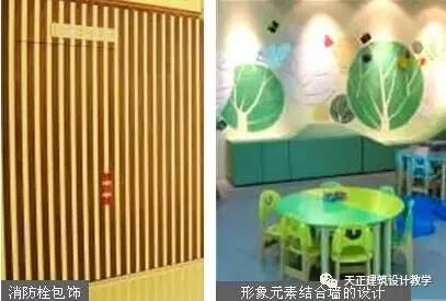

(2)、柱面及消防栓管控要求
A、店面外立面涉及消防栓的处理方式
—需由租户设计消防栓包饰方案,并在施工前得到我司商管公司的设计及施工批准。
—消防栓墙面的装饰需与租户店面设计融合,材质一致。
—租户不允许擅自封闭消防栓的开门,外装饰的开门大小必须大于等于原消防栓开门尺寸。
—租户需保留原有消防栓所含提醒文字、报警开关、警铃等设备。

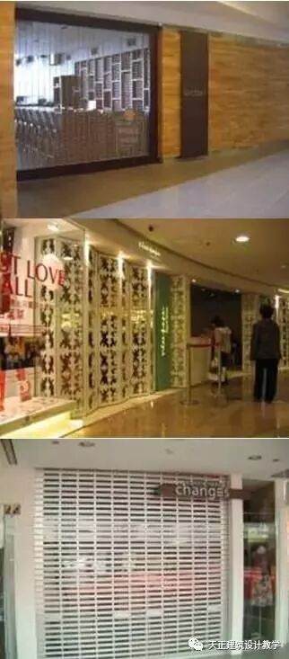

非营业时间闭店设备设计:
·如果租户店面采用我广场提供的店面玻璃及玻璃门,租户不可改变店面拉手的形式。商户装修区域仅限于店面玻璃或租赁线以内。商铺的门必须朝内开启;
·商户如需改变我广场原设定的玻璃门位置,须在与我广场交换资料时提出;
·商户如设计个性店面,在非营业时间有闭店需求,则应符合以下要求并获得我广场批准:
a)闭店方式(卷帘,折叠门,移门等)须得到我司批准,且必须安装在租赁范围内;
b)必须保持原设计的店面高度,不得压低或遮挡店面;
c)不允许增加永久性的卷帘立柱(隐藏式);
d)必须采用关闭后仍能保持内外视线通畅的高品质透明材质的卷帘,且由我广场审核批准,不得采用普通钢质卷帘或钢丝网卷帘(若有消防特殊要求的除外)。

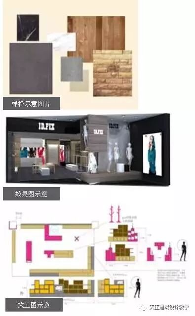

1、图纸提交要求
(1)主要平、立、剖面图(包括店面、橱窗和门头,注明尺寸、材质);
(2)彩色鸟瞰图、透视效果图、天花及照明布置图(至少有从外看店面及表达室内装修效果两个视角),最好同时提供商户现有的橱窗及招牌标识图片;
(3)主要材料和颜色的样品;
(4)装饰吊顶平面图;
(4)装饰墙身图;
(5)装饰地面图;
(6)厨房位置/布置图,电器系统图,消防/空调系统图,上下水系统图;
(7)涉及结构变动的,结构图(须具备设计资质的供方提供);
(8)施工进度表。
(9).围挡画设计电子文件
在装修前,租户须提交图纸供业主审批。请注意只接受“JPG”或“PDF”文档格式的电子版,并且图像需具有高精度。
