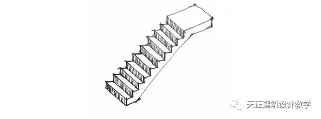

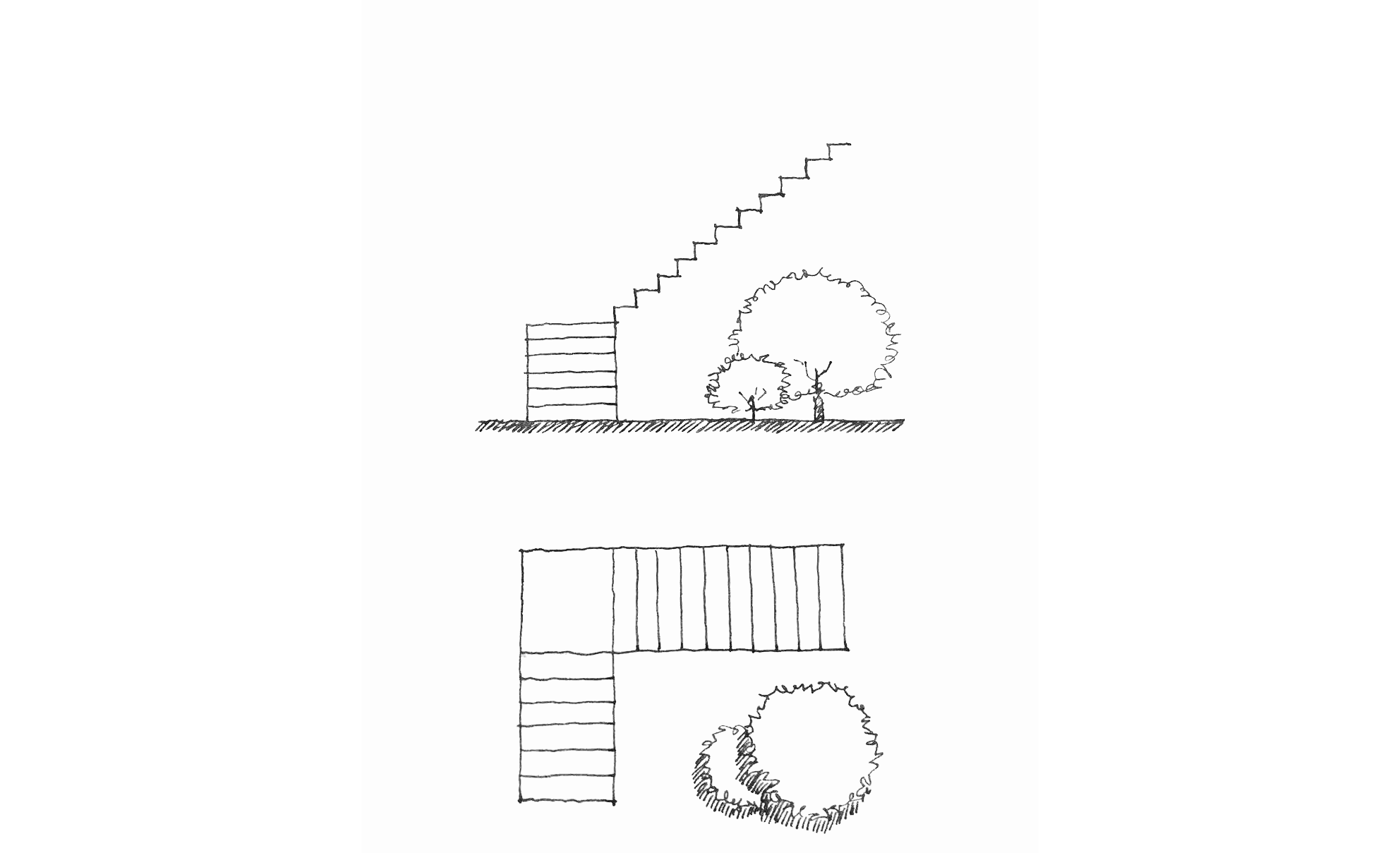

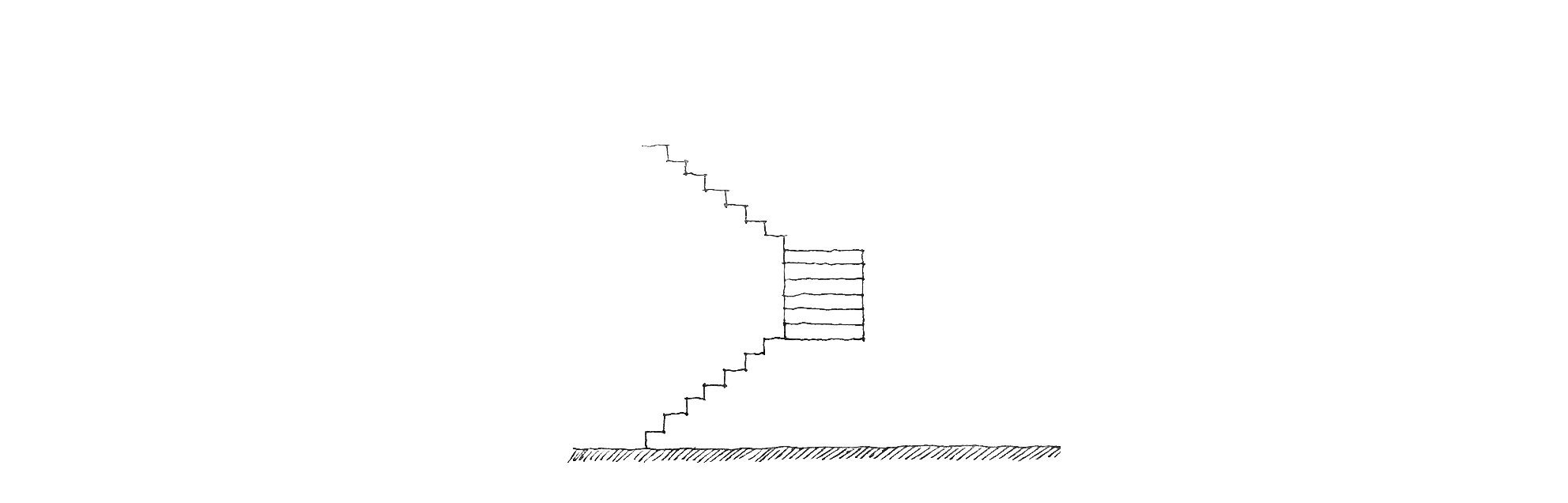

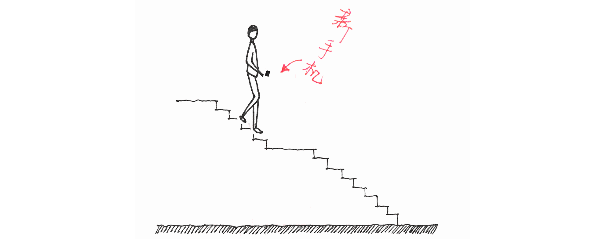

直跑式楼梯
楼梯中最为简洁的一种,在平面图上形如一直线。

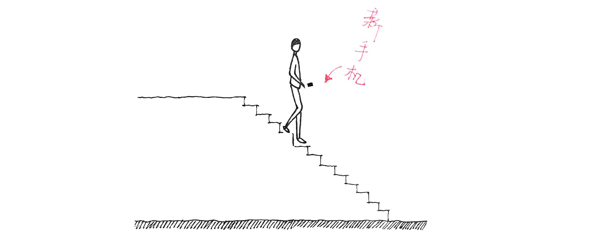

在楼梯相当长的情况下,可在中间设置休息平台。
不仅方便上楼,也防止跌落时直接落到最底层。
妈妈再也不用担心我摔烂手机了。

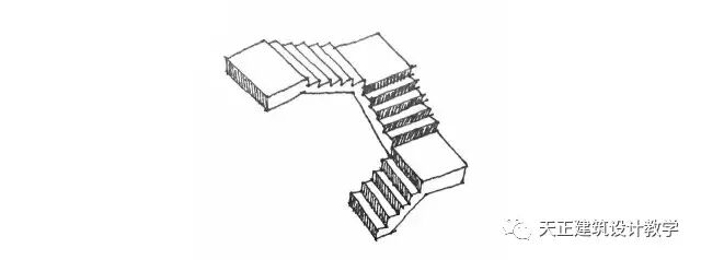

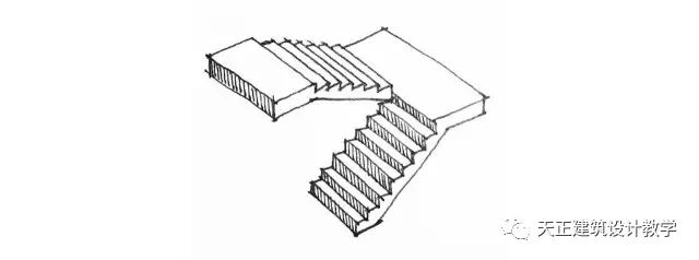

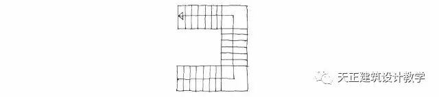

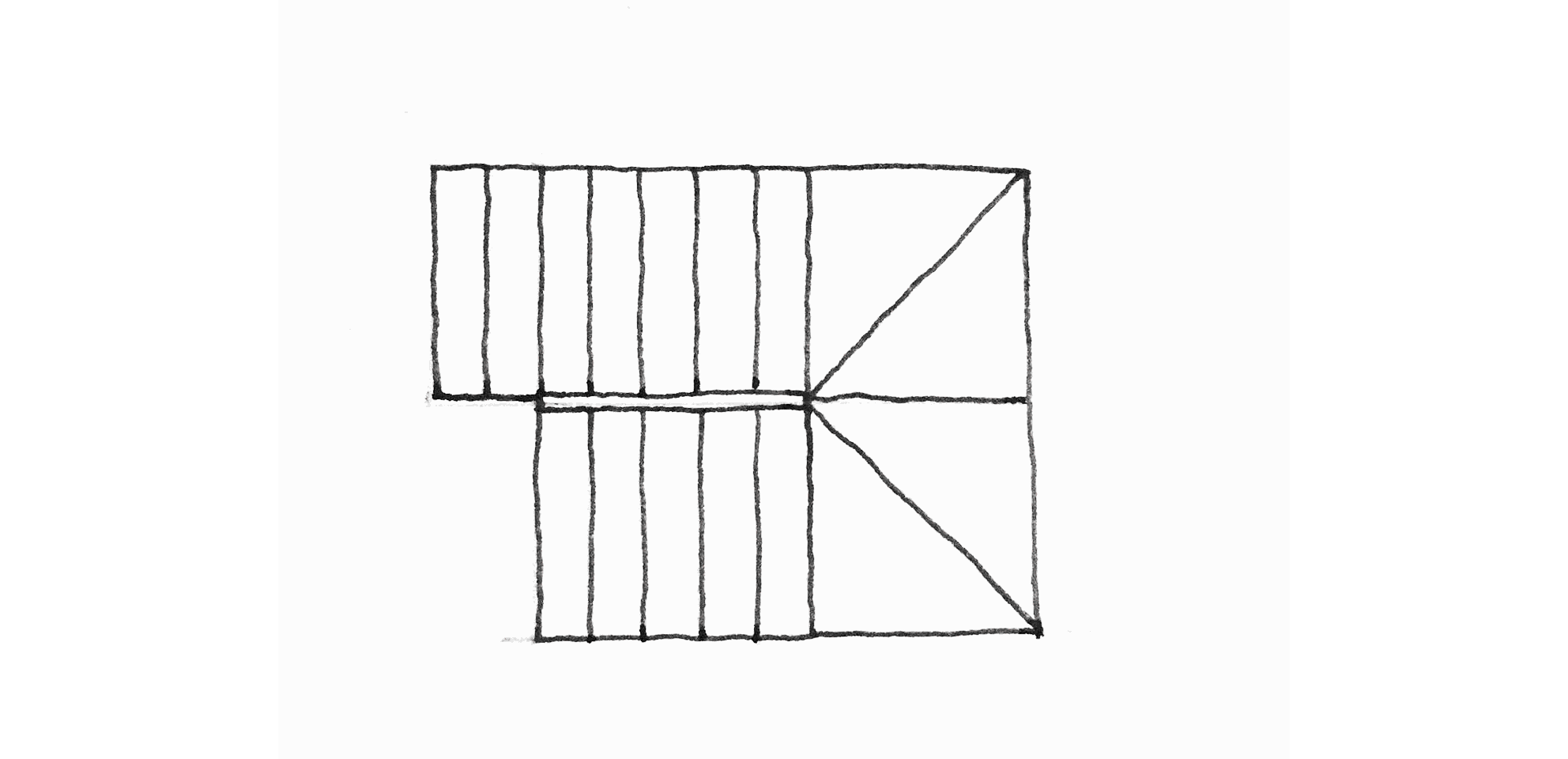

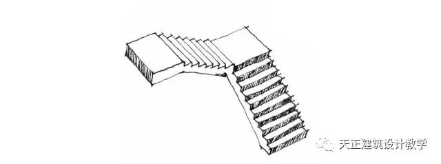

对折式楼梯
如果直跑式楼梯在休息平台转变方向,就成了楼梯的另一个种类——对折楼梯。
虽然占地面积是直跑式的1.5倍,但楼梯安全性更高。

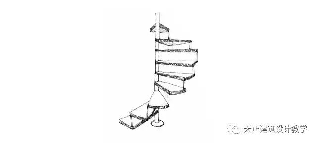

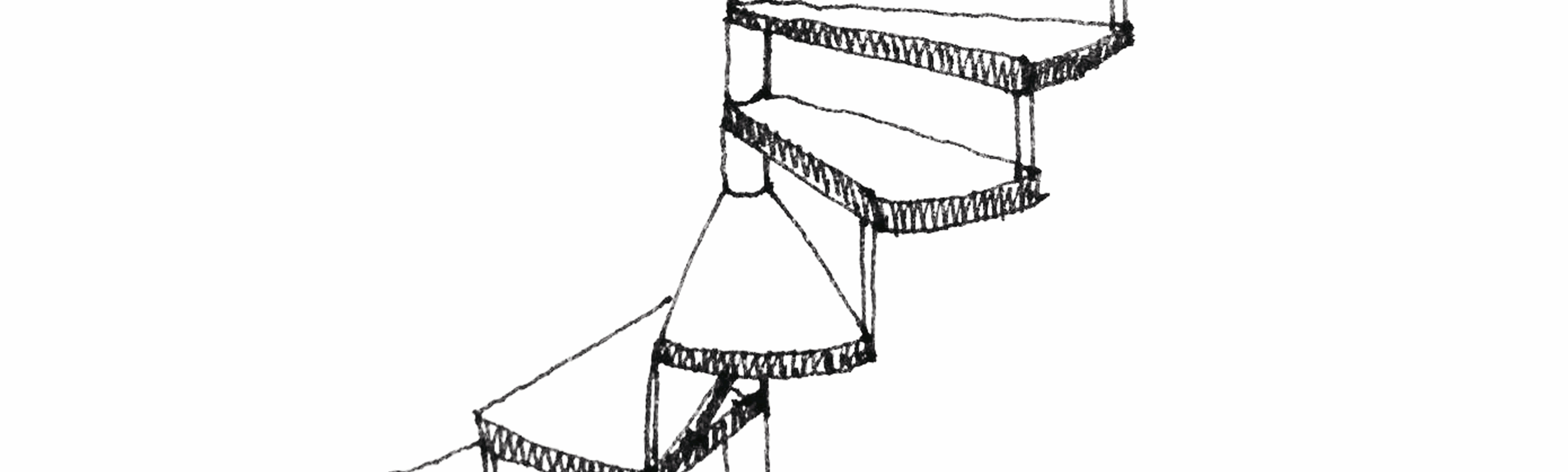

螺旋楼梯
由于踏面中心宽度与两端不同,上下楼梯需格外小心。

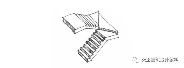

折角楼梯
折角为直角,如果和天井结合在一起则可开阔视野。

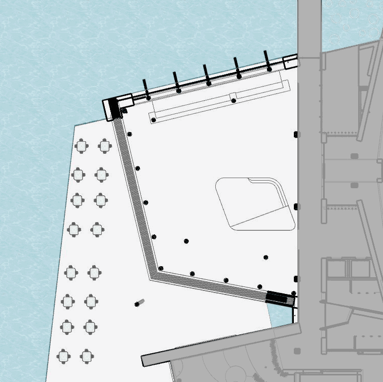

把这些不同种类楼梯,应用在具体空间中,会让空间和视觉产生什么变化呢?实践出真知,成都麓湖郎酒总部就是个很好的案例。
建筑矗立于山水之间,隐之于境,现之于形。
流动性的建筑线条与水面相映成趣,幕墙系统的大面积运用,更使自然美景融入其中。其宽阔的大堂,是整个建筑最重要的空间之一,玻璃幕墙使空间更为通透,室外亲水平台,也表达着与自然和谐共生的诉求。

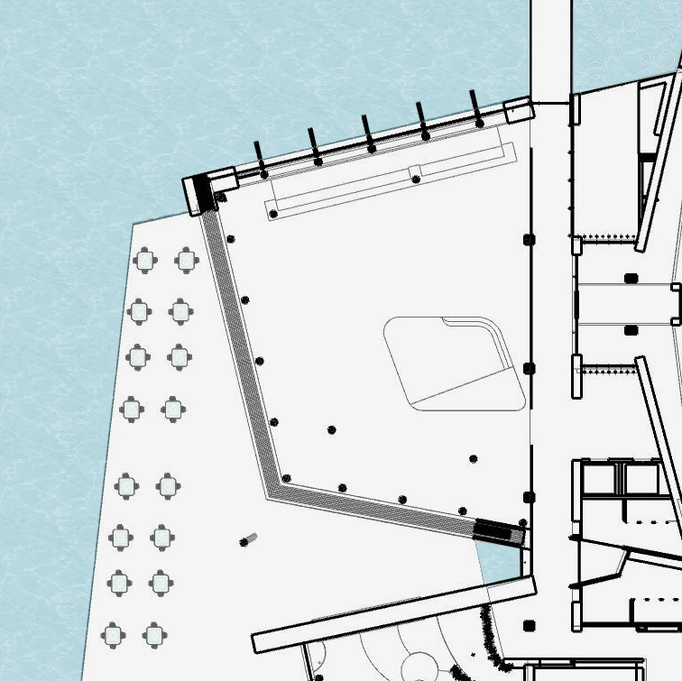

现在需要在大堂内添加一个从二层下到首层的楼梯。
我们把不同种类的楼梯放入空间,就能清楚地体会到视觉和空间的变化了。
折角楼梯
折角楼梯的平面效果

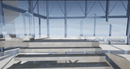

折角楼梯的空间效果
折角楼梯的行走体验

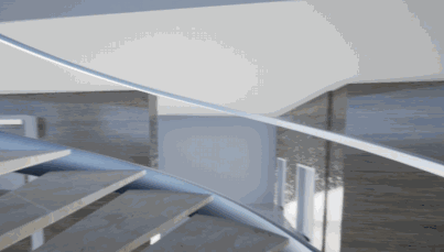

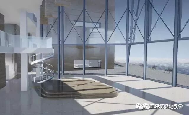

螺旋楼梯
螺旋楼梯的平面效果
螺旋楼梯的空间效果
螺旋楼梯的行走体验

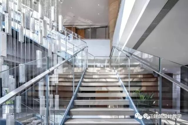

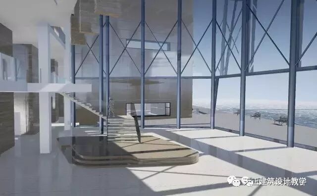

对折楼梯
对折楼梯的平面效果
对折楼梯的空间效果
显然,此处的对折楼梯因为占地更大,更能够营造出大堂的气势,相比之下,折角楼梯和螺旋楼梯,却使偌大的空间显得空旷。

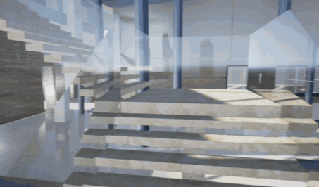

对折楼梯的行走体验
对折楼梯的平台,除了提高安全性、舒适性以外,在视觉上兼具了观望的功能,拐弯处的圆角处理使步行体验更为流畅。如此一来,空间中更适合安放什么类型的楼梯就一目了然了。

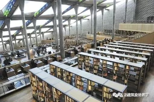

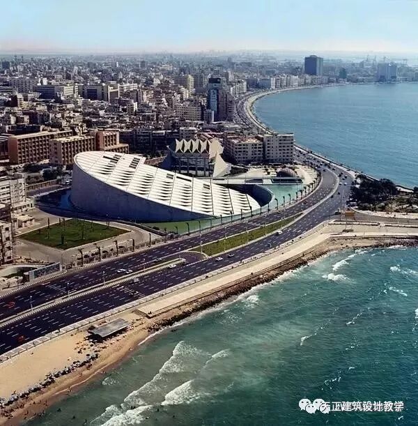

亚历山大图书馆
楼梯——平台。古埃及亚历山大图书馆,始建于古老的托勒密王朝,早已湮没在战争中,而如今在原址建造了新馆,主体建筑颇具气势地向地中海倾斜。
平缓的斜坡恰到好处,提供了充足的自然光照,阅览室由层层递进的大平台组成,各平台之间由直跑式楼梯连接。
高度的递进,除了创造出令人舒适的视野,也给建筑增添了庄严的仪式感。

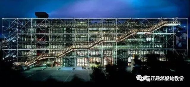

蓬皮杜艺术中心

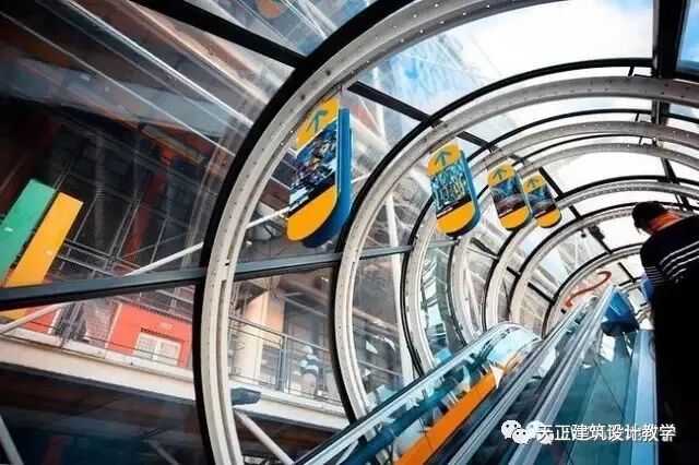

楼梯——扶梯。说到直跑式楼梯,我脑海中第一反应就是蓬皮杜的扶梯。
这段暴露在外的长扶梯,给空间带来的意义,显然不局限于建筑本身,在更大的尺度上,比如城市它成为了地标建筑的icon。

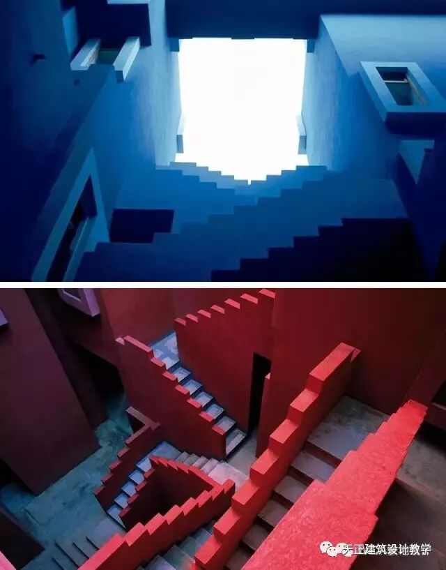

红墙
楼梯——迷宫。前面说了建筑师在设计楼梯时,不会像“纪念碑谷”里那么魔性。好了,这下要自打脸了。这是个位于西班牙的住宅项目叫做La Muralla Roja(红墙)。
互锁楼梯、平台、连桥,除了给人添堵、让人迷路(不是),竟然还切实地为所有住户提供了通道。
有人认为这种设计是古为今用,典型北非城堡循环路线的现代化诠释,用这种创造“迷宫”的方式,来模糊公共与私人空间的界限。
