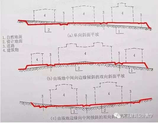

五、地面的竖向设计布置形式(场地平整程度、高差变化)
平坡式:
台阶式:

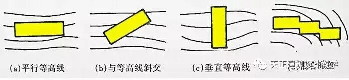

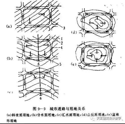

自然地面坡度划分:平坡、缓坡、中坡、陡坡、急坡
类别数值特点平坡、缓坡平坡:3%缓坡:3%-10%小于5%的缓坡地段,建筑宜平行等高线或与之斜交布置长度不超过30-50m中坡10%-25%为中坡道路宜平行等高线或与之斜交布置陡坡、急坡陡坡:25%-50%50%以上为急坡不宜大规模开发

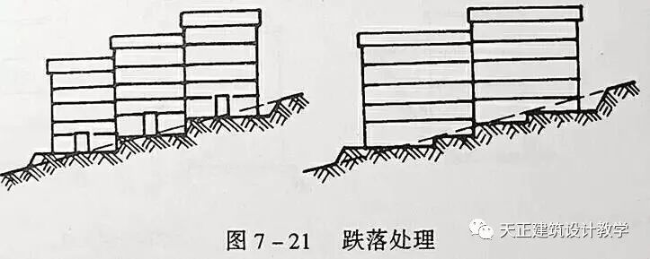

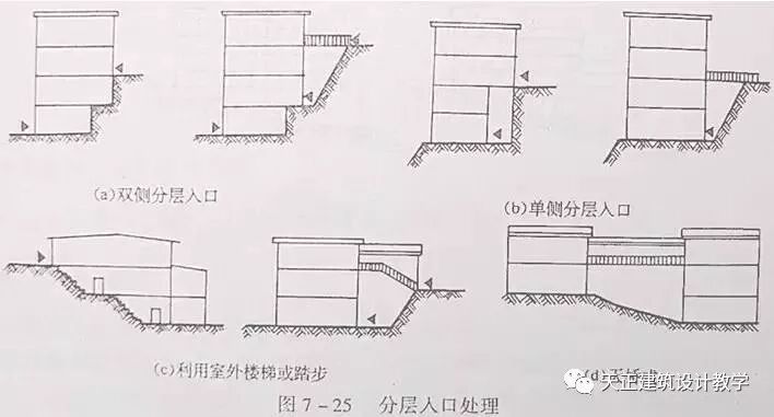

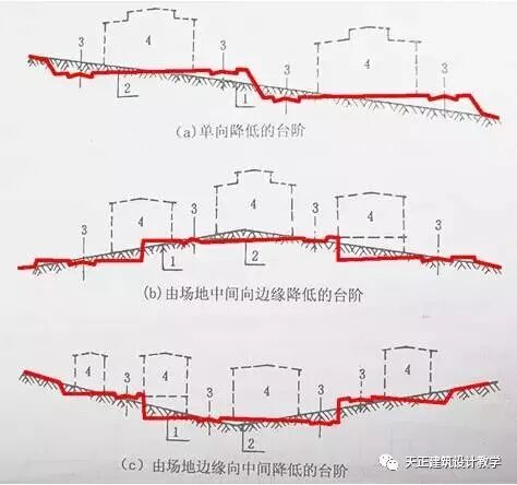

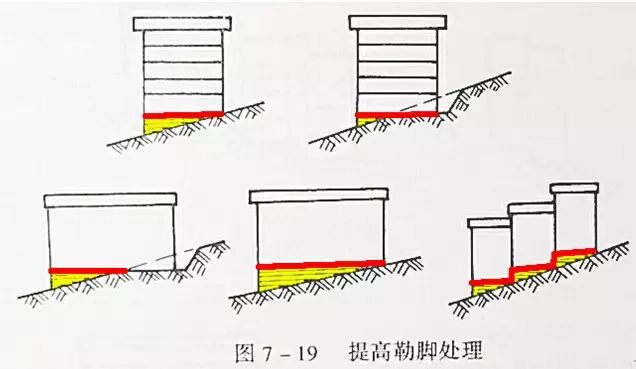

1、台阶式
1)台阶式布置:
台阶的尺寸:需要宽度、容许宽度
容许的宽度:
B=(175~180)× H填 / i地-i整
一般整平坡度应在0.5%——2%
2)台阶的高度:
相邻台阶之间的高差称为台阶高度。台阶高度主要取决于场地自然地形横向坡度和相邻台阶之间的功能关系、交通组织及其技术要求。
台阶高差一般以3.0——4.0m为宜(最高4.0——6.0m),以免道路坡道过长、交通组织困难并增加挡土墙等支挡结构工程量。
台阶高度也不宜过低,一般不小于1.0m。

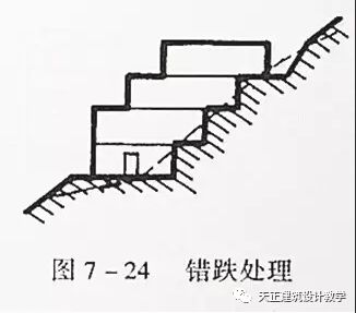

3)相邻台阶的连接方式:

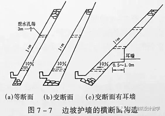

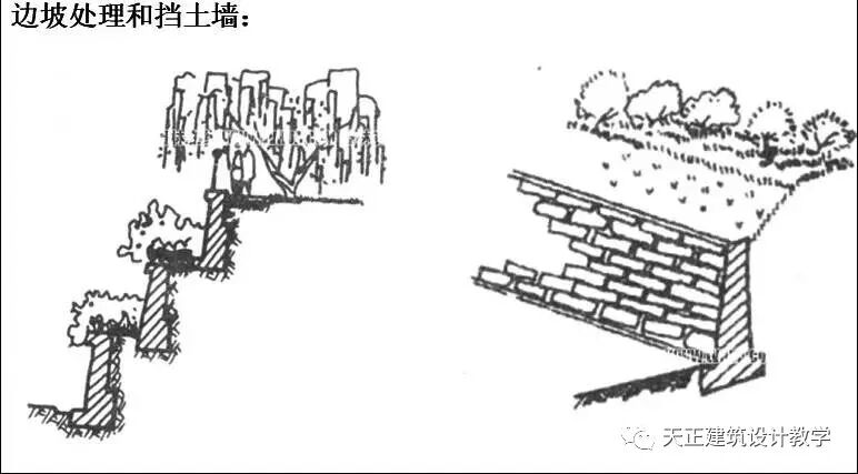

边坡处理和挡土墙:
边坡:

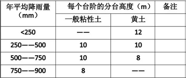

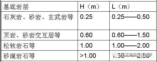

4)按降雨量划分台阶高度:
5)两个的关系:护坡是建筑在边坡上的附属工程,是起保护边坡不被雨水冲刷或边坡绿化作用的,而挡土墙是为了保护高路基减少放坡或保护河道等作用,它们之间没有特别的关系,有的护坡底角(力点)作用在挡土墙上,它们可以是单独的,也可以两两相帮衬,但护坡必须在边坡上。
边沟是设置在挖方路基(路堑)两侧,排水沟是设置在填方路基(路基)两侧。功能和结构基本相同,排水沟尺寸会略大一些。
边沟是排雨水量小的地方边沟是指路基边缘的排水沟,主要用以汇集和排除路基范围内和流向路基的小量地面水;排水沟是将边沟、截水沟、路基附近的积水排到桥涵处或路基之处的天然河沟里的水沟。

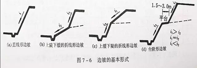

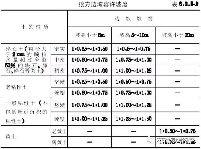

6)边坡的放坡要求(填、挖方边坡要求):

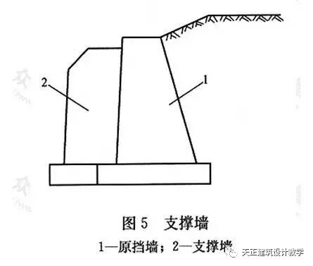

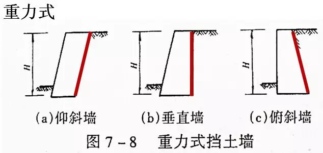

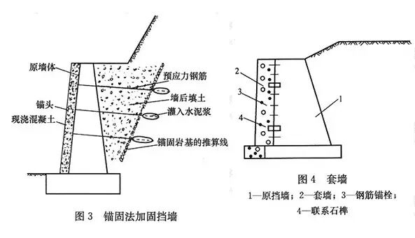

2、挡土墙:防止路基填土或山坡岩土坍塌而修筑的、承受土体侧压力的墙式构造物。
常见的断面形式有以下几种:
1.直立式
2.倾斜式
3.台阶式
4.重力式
5.悬臂式

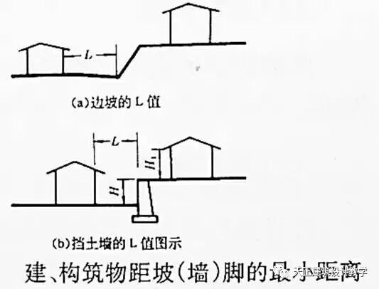

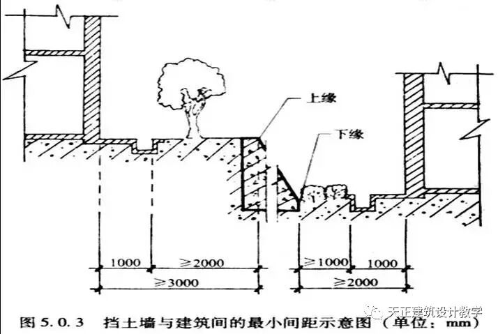

1)挡土墙、护坡与建筑的最小间距应符合下列规定:
1、 居住区内的挡土墙与住宅建筑的间距应满足住宅日照和通风的要求;
2 、高度大于2m的挡土墙和护坡的上缘与建筑间水平距离不应小于3m,其下缘与建筑间的水平距离不应小于2m。
2)台阶与建、构筑物的距离:
位于稳定土坡坡顶上的建筑物、构筑物,当基础宽度小于3m时,其基础底面外边缘至坡顶的水平距离s(图6.3.6),应符合下式要求,并不得小于2.5m
3)挡土墙的型式及选择:
1、 使墙背土层压力最小,其中仰斜墙的主动土压力最小,而俯斜压墙主动土压力最大,垂直墙主动土压力介于前两者之间。
2、挖填方要求看,当边坡挖方时,仰斜墙背与开挖的边坡紧密地结合,而俯斜压墙背则需回填土;搜建筑
3、当边坡填土时,仰斜墙背填方夯实困难而垂直墙与俯斜墙夯实较容易。
4、墙前地形平坦时,用仰斜墙较合理,墙前地形较陡时,用垂直较合理。
4)挡土墙的基础置埋深度(保护,稳固)

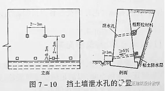

5)挡土墙排水措施:
6)挡土墙的加固:

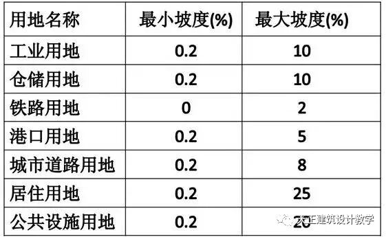

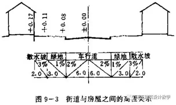

1、建筑基地地面和道路坡度应符合下列规定:
(1)基地地面坡度不应小于0.2%,地面坡度大于8%时宜分成台地,台地连接处应设挡墙或护坡;

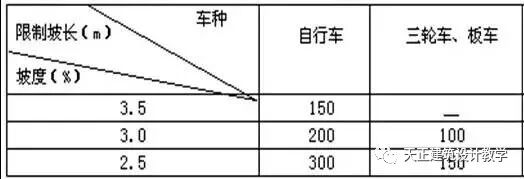

(2 )基地机动车道的纵坡不应小于0.2%,亦不应大于8%,其坡长不应大于200m,在个别路段可不大于11%,其坡长不应大于80m;在多雪严寒地区不应大于5%,其坡长不应大于600m;横坡应为1%~2%;
(3)基地非机动车道的纵坡不应小于0.2%,亦不应大于3%,其坡长不应大于50m;在多雪严寒地区不应大于2%,其坡长不应大于1OOm;横坡应为1%~2%;
(4 )基地步行道的纵坡不应小于0.2%,亦不应大于8%,多雪严寒地区不应大于4%,横坡应为1%~2%;

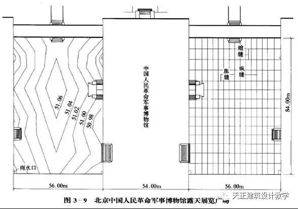

竖向设计的方法(平土方式):
3、竖向设计的方法(常用表达方法):

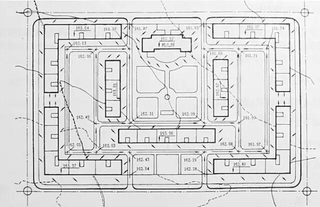

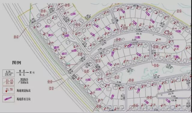

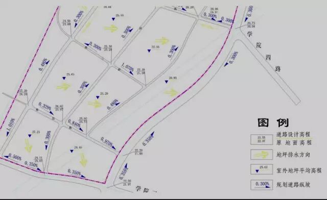

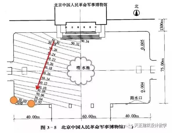

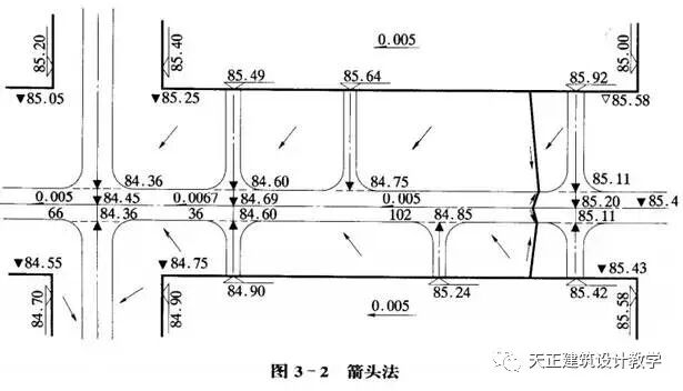

(1)高程箭头法
高程箭头法其表达内容:
?根据竖向设计的原则及有关规定,在总平面图上确定设计区域内的自然地形;
?注明建、构筑物的坐标与四角标高、室内地坪标高和室外设计标高;
?注明道路及铁路的控制点(交叉点、变坡点)处的坐标及标高;
?注明明沟沟底面起坡点和转折点的标高、坡度、明沟的高度比;
?用箭头表明地面的排水方向
?较复杂地段,可直接给出设计剖面。

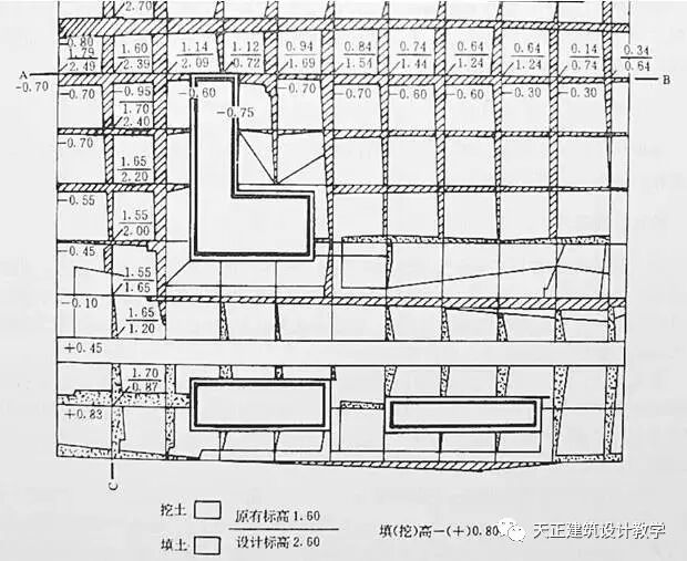

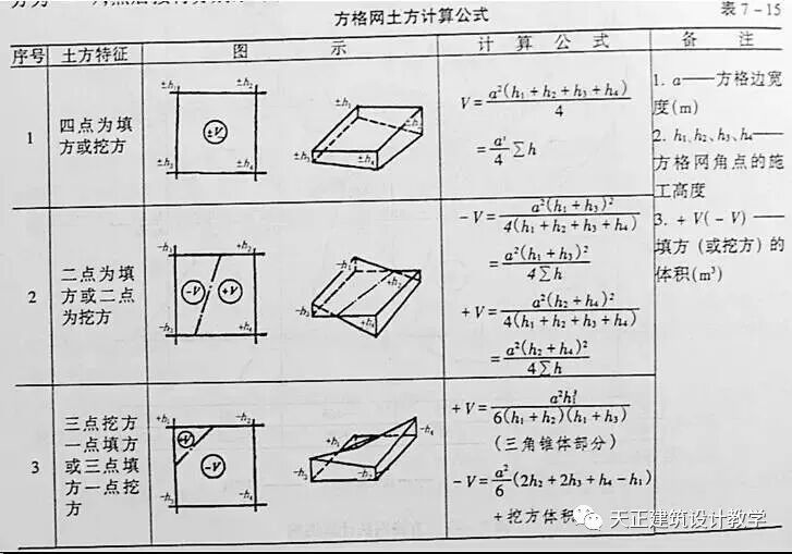

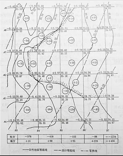

(2)纵横断面法
纵横断面法其表达内容:
?绘制方格网
?确定方格网交点的自然标高
?选定标高起点
?绘制方格网的自然地面立体图
?确定方格网交点的设计标高
?设计场地的土方量

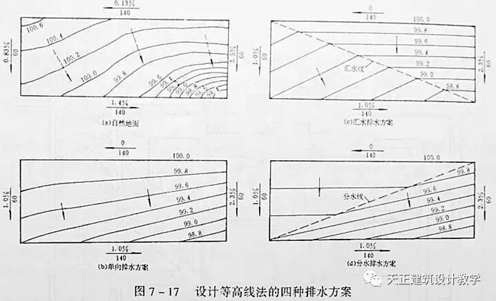

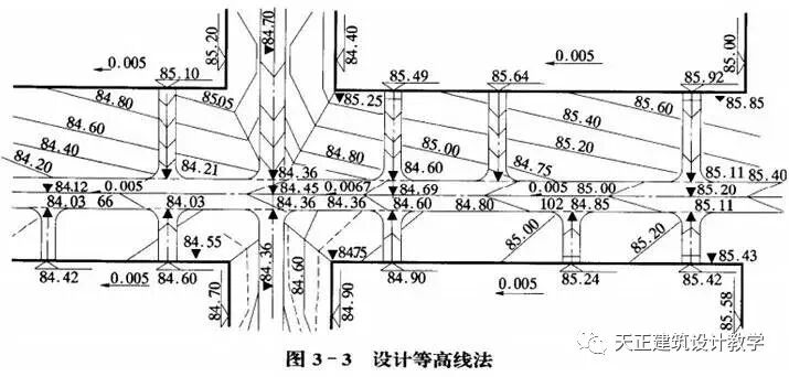

(3)设计等高线法

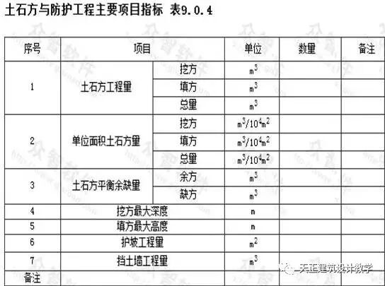

八、土石方与防护工程主要项目指标:

1、非机动车车行道规划纵坡与限制坡长:

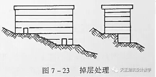

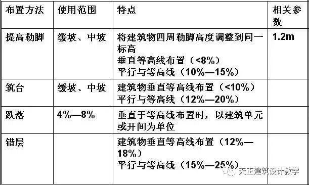

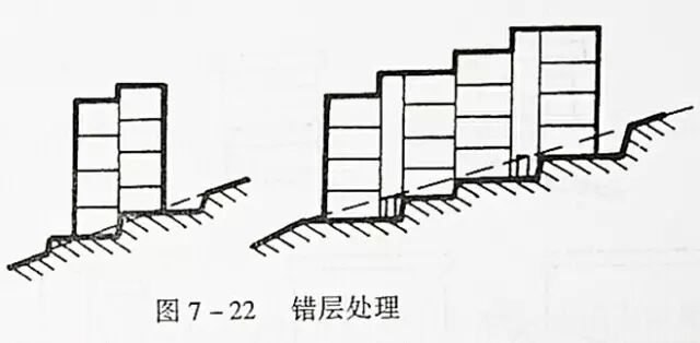

3、建筑物与地形坡面的关系:
4、建筑物结合地形布置的方法:

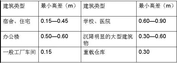

十、建筑物的室内外地坪高差(建筑物室内外地坪的最小高差):
(注:在软弱土壤地区,最小差值宜取上限)

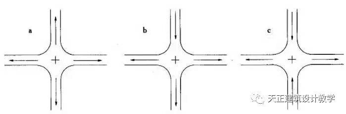

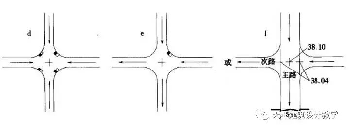

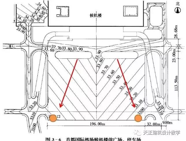

十一、道路交叉口的处理:

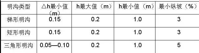

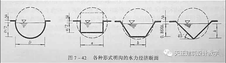

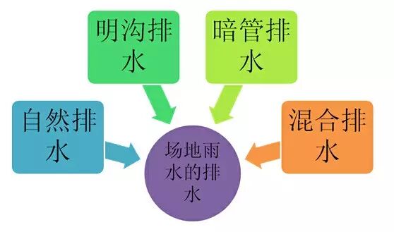

十二、场地雨水的排水方式:
各种明沟够深和纵坡度要求:

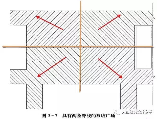

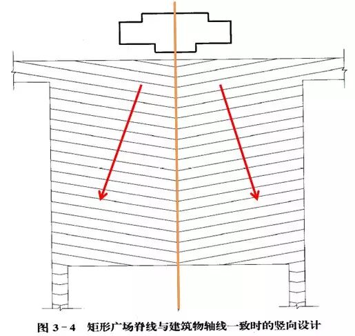

十三、广场基本形态
1、单脊广场基本形态:
2、双脊广场基本形态:

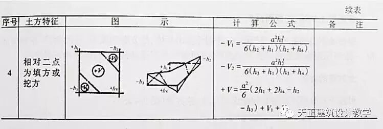

十五、施工高程的确定、标注零界线、土方量的计算:
1、土方工程的其他有关问题:
土壤经过挖掘后,土体的原组织结构破坏,其体积必然增大。只有经过一段时间后,由于上层土压的作用和雨水浸润,或经过夯实后,土壤颗粒再度结合,才能基本密实;但仍不能把挖松的土壤夯实到原来体积——可松动性
松土系数——其体积与原体积之比为土壤的疏松系数
2、基础、道路及管沟的余土估计:
1)建筑物、构筑物、设备基础的余方量
2)地下室土方量
3)道路路槽余方量
4)管线地沟的余方量

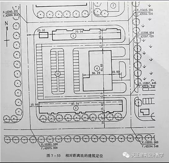

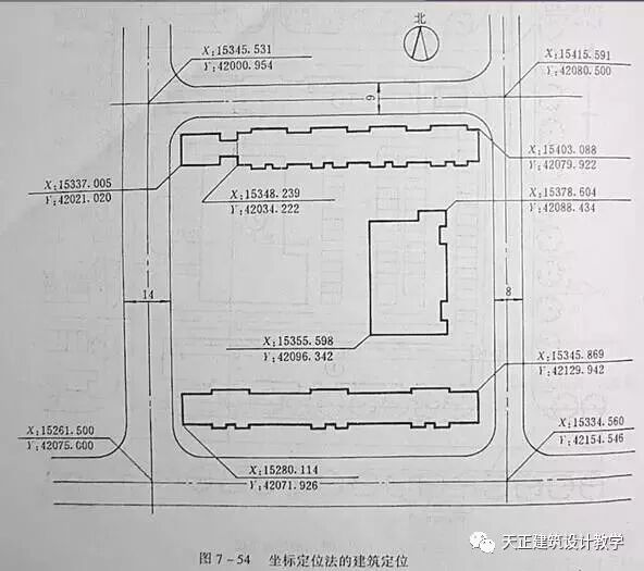

十六、建筑定位:外墙尺寸
