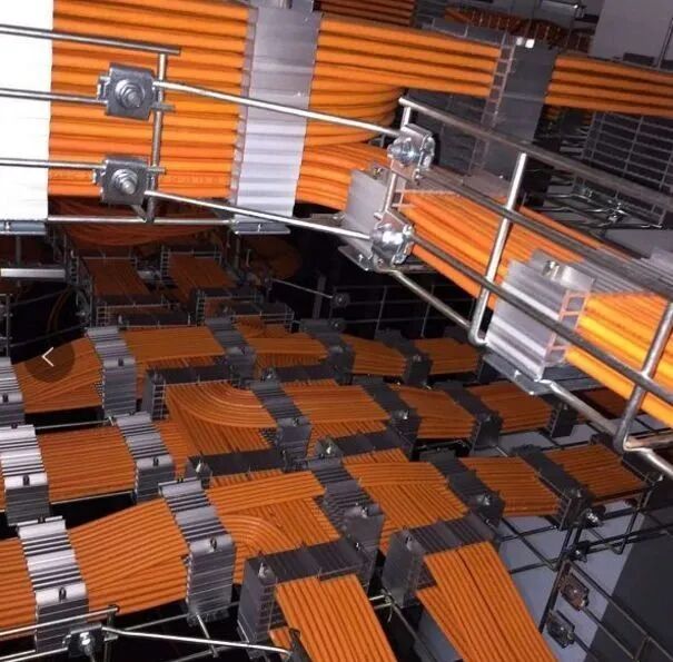

布线方式目前有地板式和吊顶式两种。很显然地板式就是把各种电缆通过线槽或线管埋在地下,而吊顶式则用线槽或线管和支架将各种电缆吊在天花板上,如图1所示。
至于选择何种布线方式,这要根据实际情况而定。如果机房选择在一楼地下,则建议选择地板方式,一是电缆埋在地下可以使整个机房显得更加整洁;二是一楼地下通常比较凉爽,有利于散热;三是在地下挖线槽也更有可能。而如果在中间楼层,通常由于楼层的地板不会很厚,所以开挖线槽在多数情况下是不允许的。新建筑楼如果在设计时就已考虑并规划好,还是有可能的,就像现在的商住楼中有一个专门的配线间,它的地板就可以向下沉许多,方便安装各种线槽和线管。

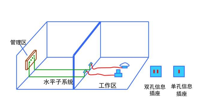

二、水平子系统布线要点
水平布线子系统是同一楼层从管理子区域到工作区子系统之间的部分。可选择的介质有3种(100UTP电缆、150STP电缆及光纤),最远的延伸距离为90m。除了90m水平电缆外,工作区与管理子系统的接插线和跨接线电缆的总长可达10m。水平子系统的电缆长度应小于90m,信息插座应在内部做固定线连接。
水平子系统应由工作区用的信息插座、楼层分配线设备至信息插座的水平电缆、楼层配线设备和跳线等组成。在一般情况下,水平电缆应采用4对双绞线电缆;在高速率应用的场合,也可采用光纤,即光纤到桌面。水平子系统根据整个综合布线系统的要求,应在二级交接间、交接间或设备间的配线设备上进行连接,以构成电话、数据、电视系统和监视系统。以下是水平子系统的布线注意要点。
