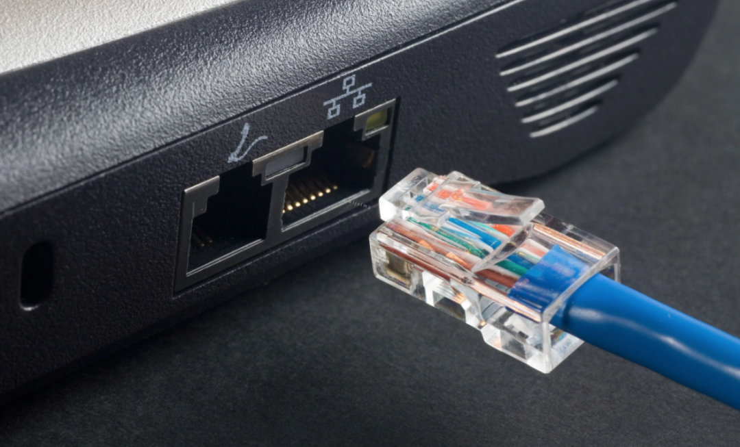

以太网是一种网络通信协议,连接了网络设备、交换机和路由器。以太网在有线或无线网络中发挥作用,包括广域网 (WAN) 和局域网 (LAN)。
以太网技术的进步源于各种网络需求,例如系统在大型和小型平台上的应用、安全问题、网络可靠性和带宽要求。
目前最流行的就是千兆以太网,那么你对千兆以太网又了解多少呢?本文带你好好了解一下千兆以太网。
什么是千兆以太网?
千兆以太网英文全称:Gigabit Ethernet,缩写为GbE。
千兆以太网是一种基于局域网 (LAN) 中使用的以太网帧格式和协议的传输技术,可提供每秒 10 亿位或 1 千兆位 (Gb) 的数据速率。千兆以太网是在电气和电子工程师协会 ( IEEE ) 802.3 标准中定义的,于 1999 年推出,目前被用作许多企业网络的骨干网。
为什么需要千兆以太网?
1.更快
大多数人从快速以太网过渡到千兆以太网的最大原因是速度,千兆以太网通常通过光缆传输,速度为 1000 Mbps,比快速以太网快十倍。
随着技术的进步,下载到您计算机上的程序、视频游戏和其他软件也在进步,通常需要更多的存储空间和更多的互联网连接。因此,自然而然地,提高您的互联网速度将解决大多数软件要求高或多人同时共享网络的问题。
2.更好的带宽
千兆以太网也意味着您将拥有更多带宽,简单来说,您将拥有更高的数据传输率和更短的下载时间。因此,如果您曾经等待数小时来下载大型游戏,那么更多带宽将大大有助于缩短时间!
更高的带宽意味着一次捕获更多数据的能力,所以无论您是在玩游戏还是只是查看电子邮件,整体体验会非常棒。
千兆以太网的类型
千兆以太网的分类可以两线和四线两大类:
  • 两线有1000Base-SX、1000Base-LX、STP(1000Base-CX)。
  • 四线主要为5 类双绞线电缆 (1000Base-T)。
1000Base-CX
  • 线缆:2对STP
  • 最大距离:25米
1000Base-SX
  • 线缆:光缆
  • 最大距离:550米
1000Base-LX
  • 线缆:光缆
  • 最大距离:5000米
1000Base-T
  • 线缆:4对UTP
  • 最大距离:100米
千兆以太网优点
  • 性能高,因为吞吐带宽高
  • 兼容性比较好
  • 通过使用全双工方法,有效带宽几乎翻了一番
  • 传输的数据量非常大
  • 更少的延迟,降低的延迟率范围从 5 毫秒到 20 毫秒。
使用半双工接口一次只能发送或接收一条数据。例如,使用双向无线电进行的对话通常以半双工模式进行。每一方都必须按一个按钮才能说话,并且这样做有一段时间无法听。相反,全双工接口允许实时发送和接收数据。例如,打电话就是全双工的。
