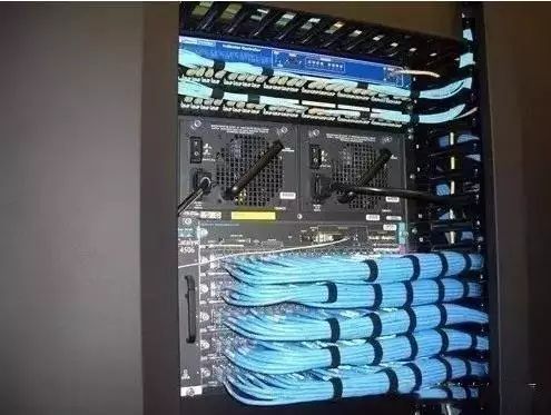

知识点:均衡转换器
1. 1000BASE-T:当前的一种局域网标准,用于在5类以上级别双绞线电缆上执行1000 Mbps以太网,另请见千兆以太网。
2. 100BASE-T:100Mbps以太网的双绞线版本,需要5类以上的双绞线电缆
3. 10BASE2:又称"细缆网络"。基于细(RG58)同轴电缆的10 Mbps以太网。
4. 10BASE5:又称"粗缆网络"。基于粗同轴电缆的10 Mbps以太网。
5. 10BASE-T:基于双绞线(3类和以上级别)的10 Mbps以太网。
6. 110 连接器:一种常用的绝缘位移连接器 (IDC),采用模块插座、配线架和交叉连接。
7. 3270 (IBM):一种大型计算机。起初在RG62同轴电缆上运行,现在一般在非屏蔽双绞线上运行。
8. 66 Block:一种传统的交叉连接系统,功能与AMP 110Connect XC类似。
9. AS/400 (IBM):一种中型计算机系统。起初在双轴电缆上运行。现在一般利用介质均衡转换器在非屏蔽双绞线上运行。
10. 衰减:信号在通过布线系统时损失的能量。
11. 背板:指固定在电信机柜壁上的胶合板。用于安装交叉连接。
12. 主干电缆:建筑物各楼层或一个园区内各建筑物之间的连接电缆。
13. 均衡转换器:一种用于同轴或双轴电缆设备与双绞线电缆连接的转换器。
14. BNC:一种同轴电缆连接器。
15. 3类:双绞线电缆、连接器和系统性能的一个等级。规定适用于10 Mbps速率以下的16Mhz语音和数据应用。
16. 5类:双绞线电缆、连接器和系统性能的一个等级。规定适用于155 Mbps(或者1000 Mbps)速率以下的100Mhz语音和数据应用。
17. 5e类:又称超5类。双绞线电缆、连接器和系统性能的一个等级。规定适用于1000 Mbps速率及以下的100Mhz语音和数据应用。
18. 6类:双绞线电缆、连接器和系统性能的一个等级。250 MHz以下带宽的性能规定。
19. 信道:整个水平布线系统。电脑与电信柜内的网络交换设备之间的每个连接组件,不包括设备连接。
20. Coax:coaxial(同轴)的缩写。带编织屏蔽的单导线电缆。80年代用于数据传输。现在普遍为UTP(非屏蔽双绞线)所替代。但仍用于视频传输。
21. 集合点:一种互连设备,可将水平布线分为两部分。用于区域电缆连接。
22. 交叉连接(XC):用于连接两组电缆(例如,水平电缆与主干电缆)的连接硬件。AMP110Connect XC。
23. 数据速率:按每秒比特测量的、特定网络(或其他设备)传输数据的速度。
24. dB:decibel(分贝)的缩写。两种功率,电压或电流的对数比。
25. 延迟偏差:电缆或系统中最慢与最快的线对之间的传输延迟差别。
26. 下线:指一个工作区内的水平布线电缆,如"这个工作区有100条下线。"
27. ELFEXT:等效远端串扰。一种针对布线系统衰减的 FEXT(远端串扰)测量方法。
28. 超5类:又称5e类。又称增强5类。双绞线电缆、连接器和系统性能的一个等级。规定适用于1000 Mbps速率及以下的100Mhz语音和数据应用。
29. 以太网:最常用的网络协议。协议是用于数据通讯的一套规则。最初基于总线布局。
30. F 连接器:一种通常用于视频传输(有线电视)的同轴电缆连接器。
31. FEXT:远端串扰。来自系统远端传输线对、附加在接收线对上的干扰噪声。
32. Gbps:一种数据速率。每秒千兆比特。一千兆比特等于10亿比特。
33. 千兆以太网:以太网的最新(1999)和最快版本。数据速率为1000 Mbps,即每秒1千兆。
34. 水平布线:包括工作区接线口、分布电缆和电信间里的连接硬件。
35. 集线器:网络设备,通常位于所连接的电信柜。
36. IDC:绝缘位移连接。一种可分开电缆绝缘进行连接的连接方式。无需事先剥离绝缘层。
37. IEEE:电气与电子工程师协会。802 组负责制定局域网标准和城域网标准。
38. IEEE 802.3:通常指以太网。一种网络协议。
39. IEEE 802.5:通常指令牌环网。一种网络协议。
40. 阻抗:导体中交流电流的总阻碍力。
41. 跨接线:通常指用于交叉连接的无外皮的双绞线对。
42. Kbps:一种数据速率。即每秒千比特。
43. LAN:局域网。局限于一个建筑甚至一个楼层。大型公司可能有几个局域网通过互联网或主干网相连接。
44. LINK:水平布线系统上工作区与电信间端接点之间的部分。
45. Mbps:一种数据速率。即每秒兆比特或百万比特。
46. MHz:兆赫。每秒百万周(赫兹)。电缆系统规定的频率或频率范围(带宽)。
47. 模块插座:用于双绞线的标准插口连接器。如"电话插座"。
48. 模块插头:用于双绞线的标准插头连接器。如"电话插头"。
49. MT-RJ:一种小型化的双光纤连接器。
50. 多模:一种光纤类型,光以多重路径通过这种光纤。以发光二极管或激光器为光源。
