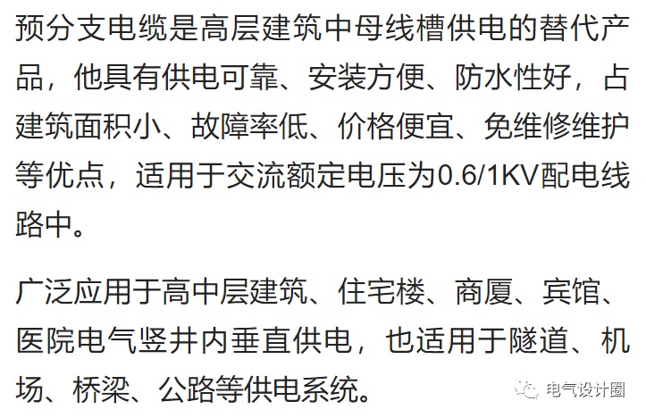

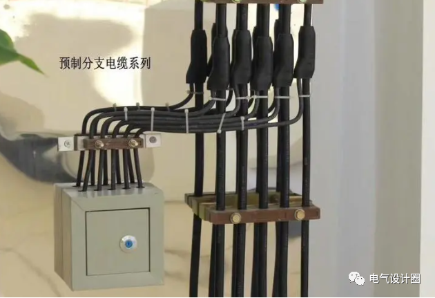

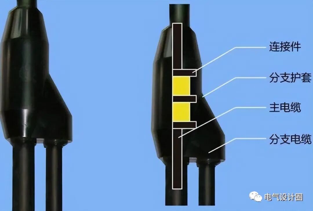

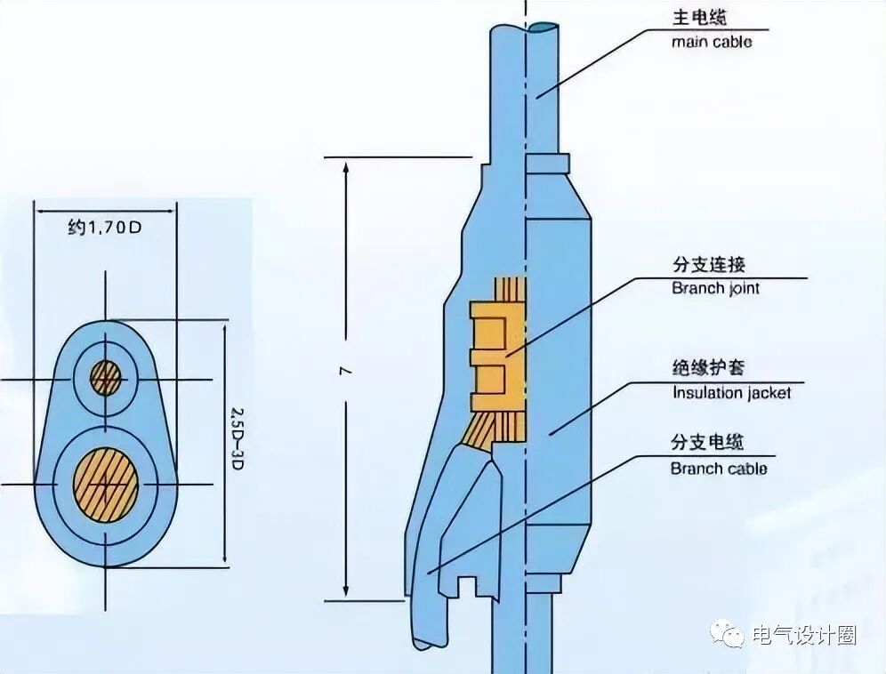

什么是预分支电缆?想必大部分电气人员都非常熟悉了,但是如果预分支电缆的结构、选型及敷设与安装,可能不少电气人员都是只知其一就不知其二的。预分支电缆是为配合城市高层建筑供电系统而开发的成套产品。它是由电缆本体、分支连接盒和起吊装置三部分组成。一般情况,主干电缆截面为25-500mm2,分支电缆截面为6-120mm2。预分支电缆,多应用于高层建筑配电干线(树干式配电方式)。

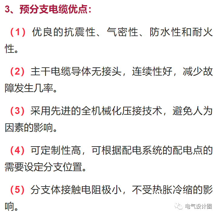

其主干电缆导体无接头(接头已经在生产厂加工时做好并封闭在分支点内), 预 分支电缆配电类似母线槽配电方式,但电缆具有良好的抗震、气密、防水性能,占用空间小、安装方便,缺点是质量故障难以现场修复,该电缆针对特定工程条件加工,不具有互换性。下面本文就给大家全面讲解一下:预分支电缆的结构、选型及敷设与安装,看完文章,希望能给广大电气人员加深对预分支电缆的认识。
