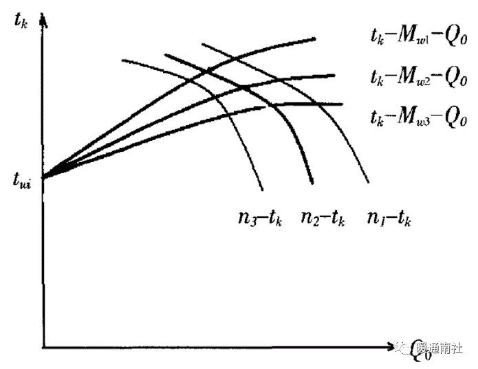

4.改变蒸发器和冷凝器参数的调节:
离心式冷冻机部分负荷运转时的调节,可以通过改变压缩机性能曲线和冷凝器的特性曲线来实现。
即对冷凝器的调节是改变冷凝器入口的冷却水量或水温。离心式冷水机组的综合特性曲线是在蒸发温度不变的条件下,根据压缩机、冷凝器的特性曲线联合绘制的,如图1所示。n表示不同转速,tk表示冷凝器的冷凝温度,Qo表示制冷量,Mw表示不同的冷却水质量流量,twi表示不同入口温度,而运行工况点则是压缩机的性能曲线与冷凝器的性能曲线的交点。当压缩机tk曲线不变时,若进入冷凝器的冷却水量减少,冷凝器的特性曲线斜率增大,工作点向左移动;反之,斜率变小,此时冷凝温度变高。在可调范围内,制冷量虽因冷却水量变化而明显减少,但动力消耗却变化很小,说明它的经济性较差。对改变进水量大小的调节一般不单独使用,而与转速调节等其他方法结合使用,这样可扩大稳定工作范围。
图1 离心式压缩机和冷凝器特性曲线
