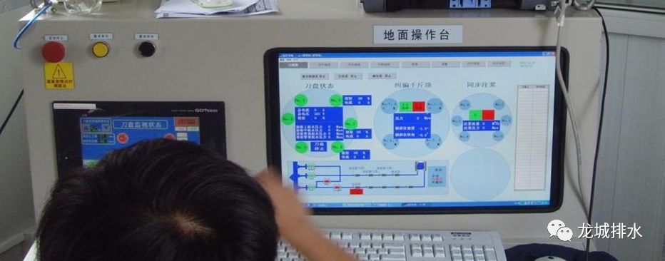

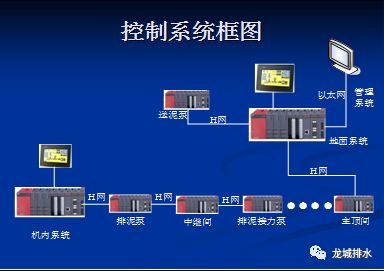

A、控制室
控制顶管机顶力、顶进速度、顶进方向、顶进压力等掘进参数的操作室。
B、进水排泥系统
主要由进水阀、排泥阀、旁通阀和管路组成。该系统将刀盘切削下来的泥土通过高压水流化成泥浆后,通过泥浆管道输送至地面,经沉淀后,运送至指定地点处理。
